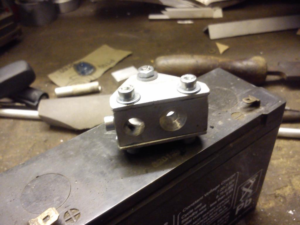

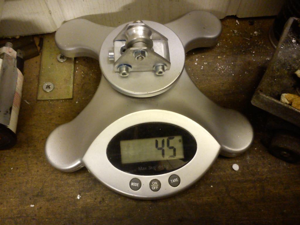

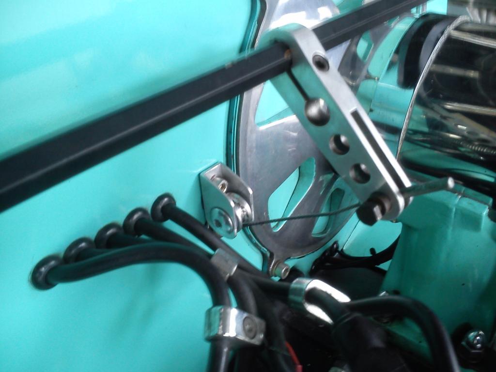

Hier ist es Käfer Revue 1/15 seite 15.
Info:seventy_three@hotmail.co.uk
45 pfund / 56 euro
Gruss low
45 pfund / 56 euro
Gruss low
- 20160413_195250.jpg (59.38 KiB) 8378 mal betrachtet
Re: Rohr für gaszug durch gebläsekasten mit führungsrolle
Perfekt Danke.Ich schreib den mal an !
Gruß Ben
Gruß Ben

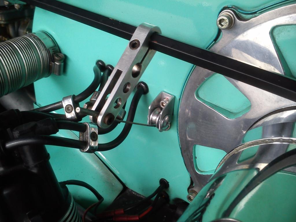

Seine selbst gefertigte Seilführung ist nicht nur handwerklich, sondern auch optisch von besonderer Güte.
Die Sache mit der Umlenkrolle ist für mich als Crossbar-Nutzer aber vorteilhafter.
Das Gasseil hat sich schon leicht ins Röhrchen "eingearbeitet" da der Austrittswinkel eher suboptimal ist.
Fahre aber so schon ne ganze Weile.
Ersatzröhrchen und Zug ist aber einsatzbereit.
Möchte aber doch gerne mal auf das Umlenkrollenteil umsteigen.
Werde mal die nächsten Tage im Modellbausektor ein wenig nach einer diabolischen Rolle oder genuteten Kleinlager stöbern.
Trotzdem wäre ein fertiges Teil, gefertigt von einem Forumsmitglied, die bevorzugte und vorallem schnellere Variante.
Da stehe ich sicher nicht alleine da.
Leider gibt es -noch- kein Gasgestänge mit einer in runder Kulisse geführten Gaszugaufnahme. Der Gaszug würde so immer in der gleichen Lage und im gleichen Winkel in das Röhrchen tauchen und bei ordentlicher Einstellung weder knicken noch schleifen.
Für den PICT-Vergaser gibt es da was passendes aus dem wässrigen Bereich, und für die anderen?
Aber.... mal abwarten.

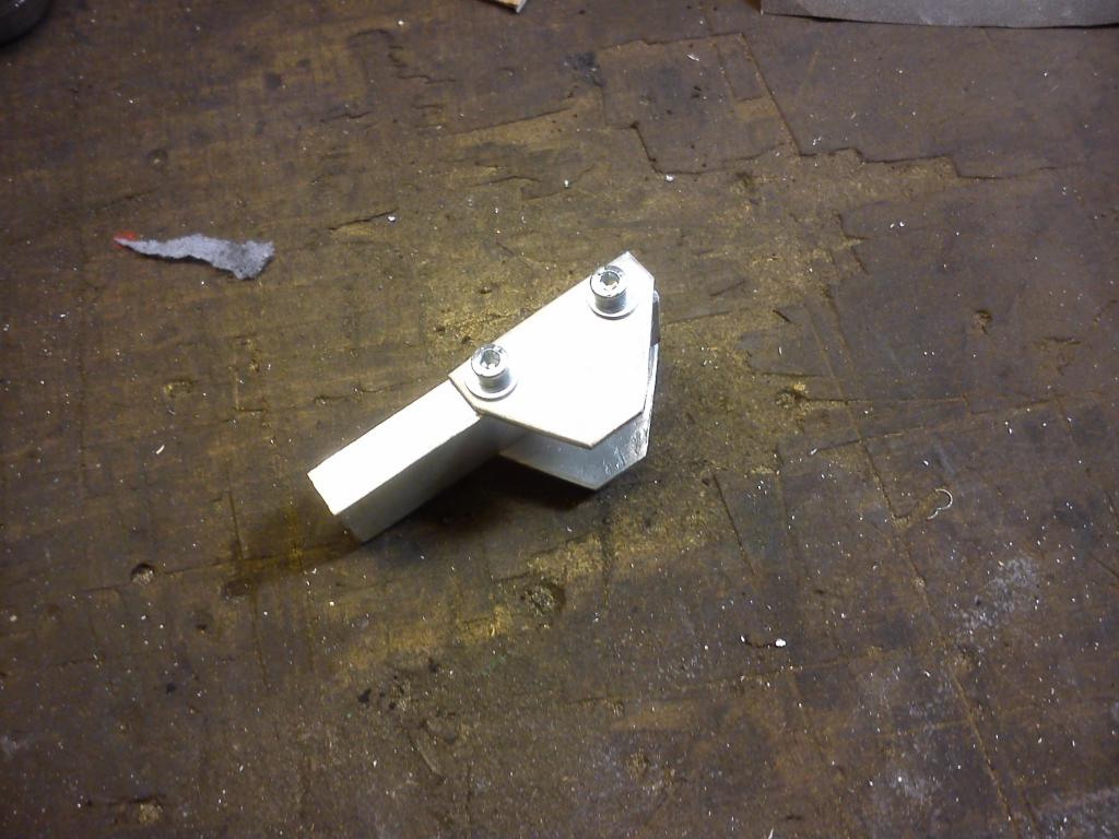

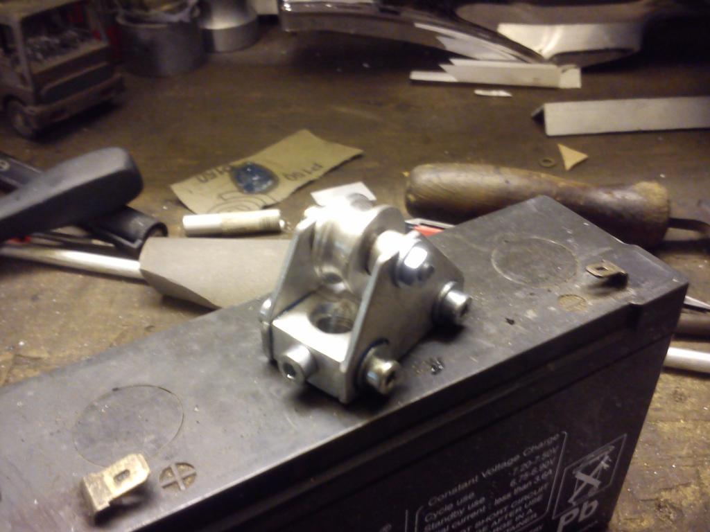

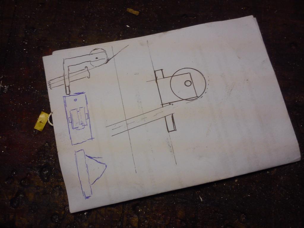

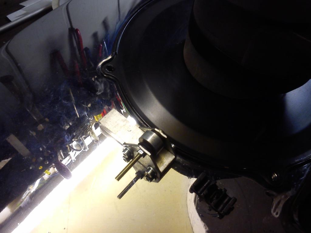

Hab mir mal was ausgedacht und in meinem Kellerregal nach passenden Material gesucht.
Vorab auf einer Nachtschicht was aufgemalt um in Etwa die Richtung vorzugeben.
Hier das vorläufige Ergebnis des "Prototypen".
- Das Ergebnis einer Nachtschicht wenn`s langweilig wird.
- DSC_5824.jpg (59.5 KiB) 8276 mal betrachtet
- Das Rohmaterial
- DSC_5818.jpg (83.43 KiB) 8276 mal betrachtet
- DSC_5816.jpg (95.19 KiB) 8276 mal betrachtet
- DSC_5823.jpg (68.73 KiB) 8276 mal betrachtet
- Fertig montiert.
- DSC_5822.jpg (71.53 KiB) 8276 mal betrachtet

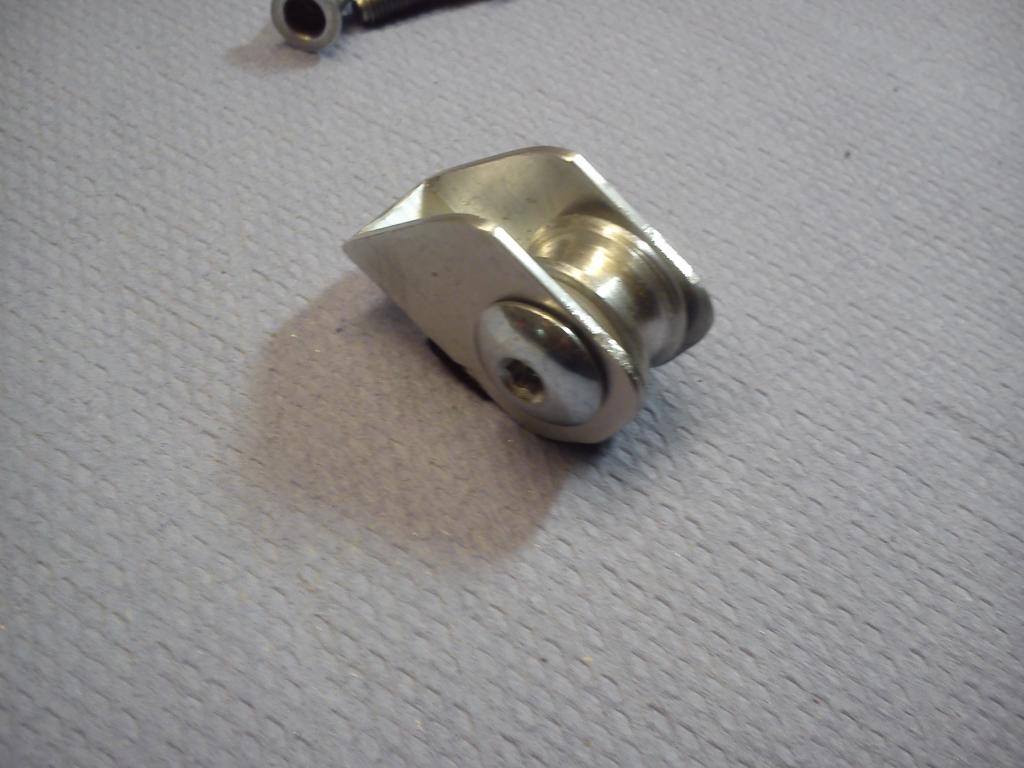

Wäre echt klasse wenn das teil dort zu kaufen wäre, oder jemand ne Kleinserie auflegt.
Mein Prototyp macht erstmal einen guten Eindruck.
Hat einen verregneten Samstagnachmittag gedauert und null Euro.
Schaut auch bei der Anprobe am Gebläsekasten garnicht so schlecht aus.
- Für die Leichtbaufraktion
- DSC_5825.jpg (78.33 KiB) 8159 mal betrachtet
- Rohbau am Gebläsekasten
- DSC_5819.jpg (56.09 KiB) 8159 mal betrachtet

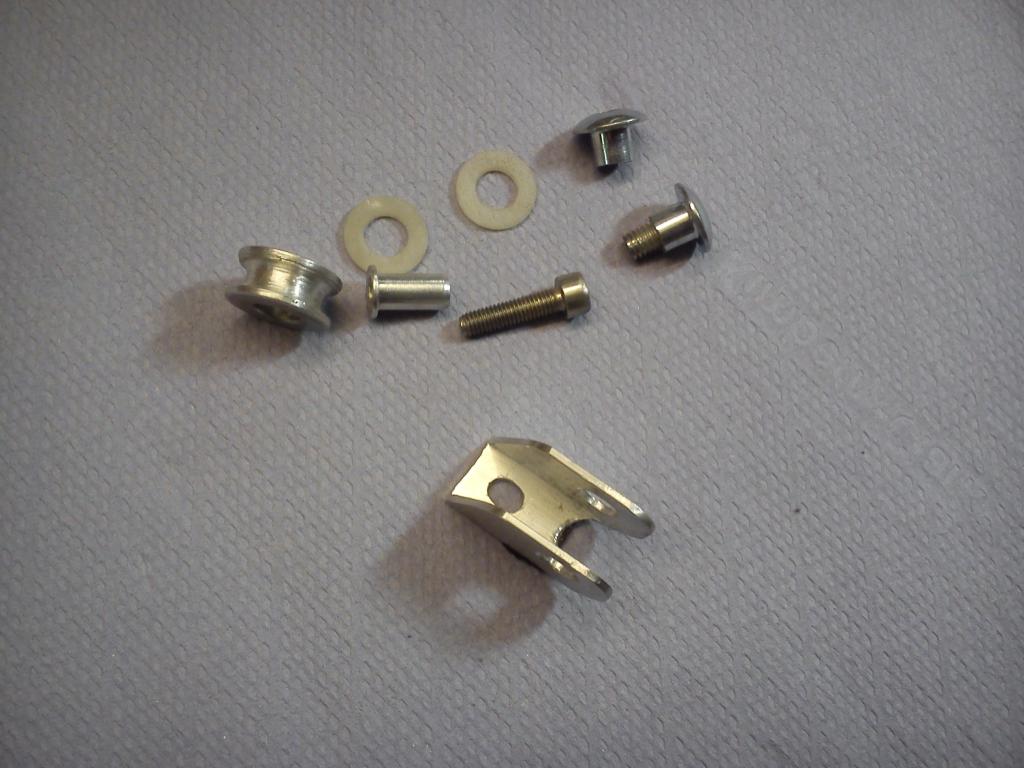

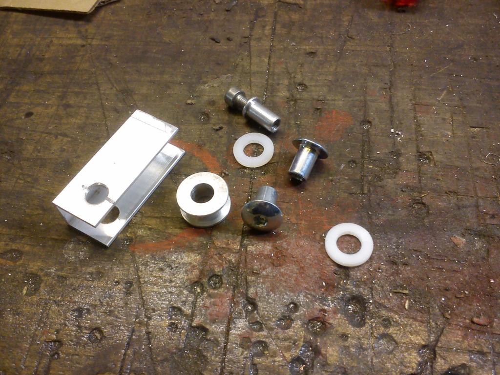

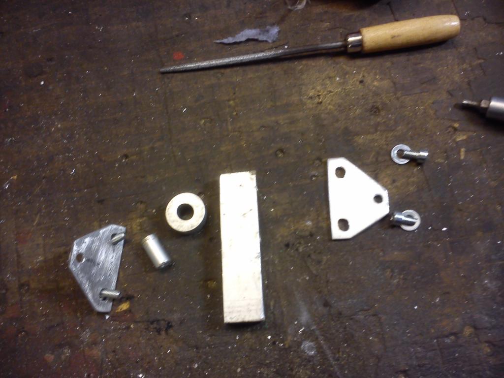

Dieser Prototyp hat leider nicht gepasst da an meiner Lima eine Designplatte montiert ist.
Also nochmal und hier das abschließende Ergebnis welches passt und funktioniert.
Kosten; keine 10 Euro und sofort verfügbar !!
Hornbach und Dreckswetter sei Dank !

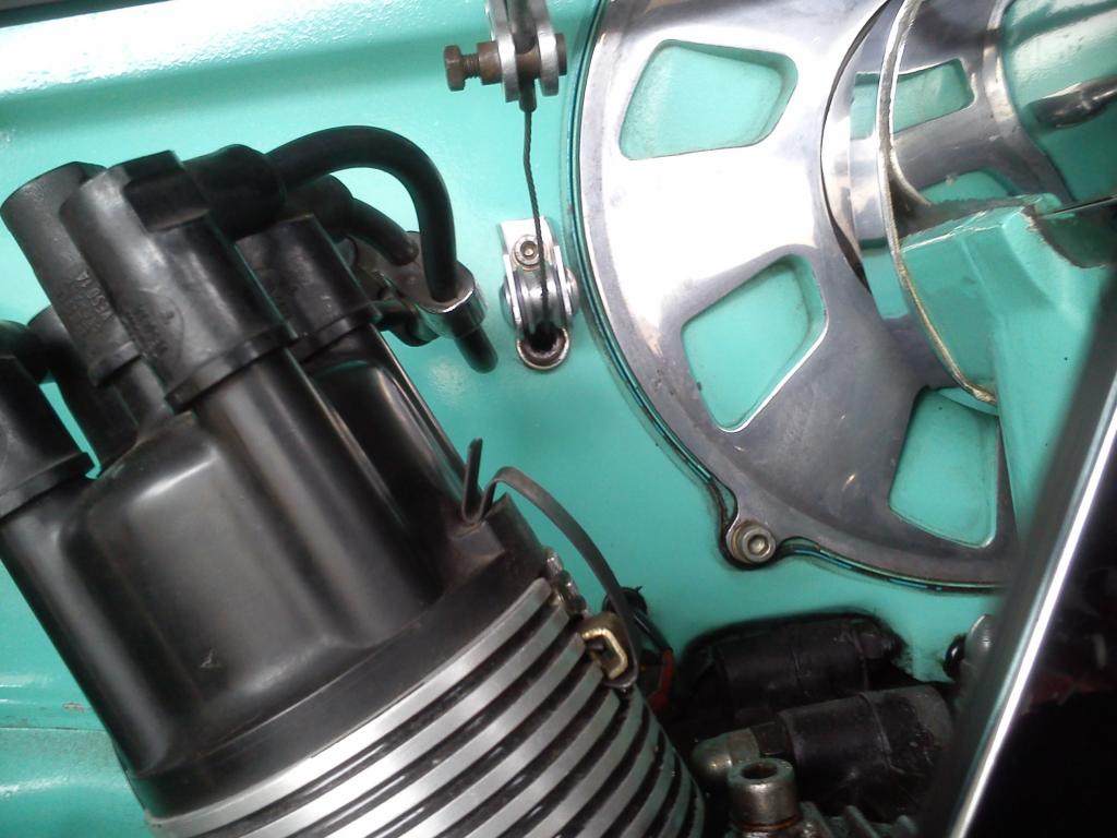

- Durch Langloch in der Höhe variierbar, daher auch "hängend" montierbar.
- DSC_5841.jpg (88.87 KiB) 8027 mal betrachtet
- Befestigt mit Einziehmutter am Gebläsekasten.
- DSC_5840.jpg (88.46 KiB) 8027 mal betrachtet
- Montiert und zur Nachahmung empfohlen.
- DSC_5839.jpg (72.11 KiB) 8027 mal betrachtet
- Zusammengesetzt wiegt es 25 Gramm.
- DSC_5850.jpg (75.76 KiB) 8027 mal betrachtet
- Gefeilt, gesägt, gebohrt.
- DSC_5848.jpg (87.64 KiB) 8027 mal betrachtet
- Neue Ausgangsbasis
- DSC_5846.jpg (131.64 KiB) 8027 mal betrachtet
