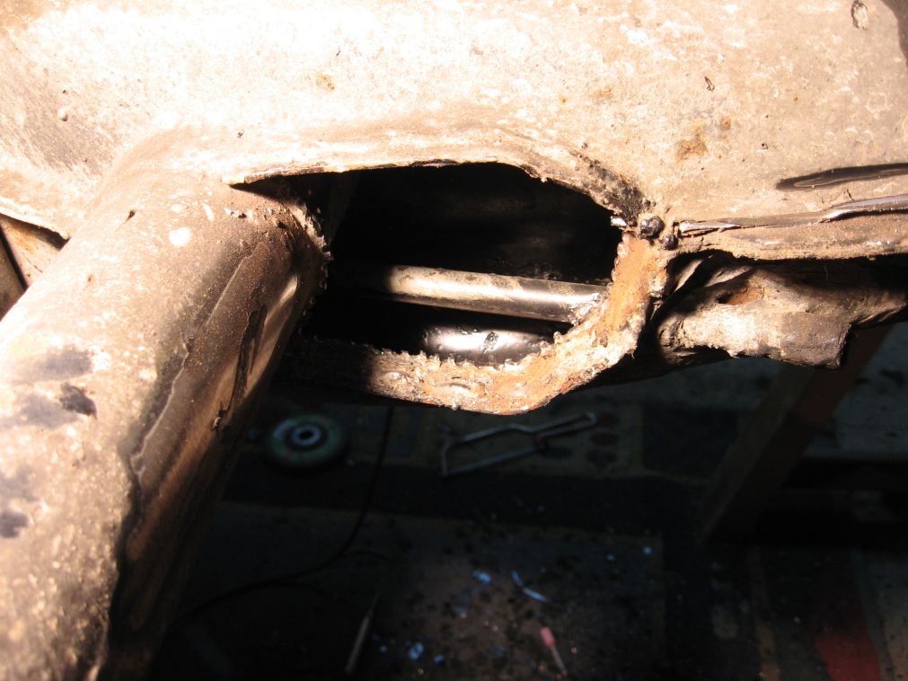

Ich hab meine Bodengruppe auch Strahlen lassen, kann ich nur empfehlen. Aber ich glaube, bei deinem Rahmenkopf kommt das entrosten etwas zu spät
Den würd ich lieber ersetzen, der muß einiges aushalten können.

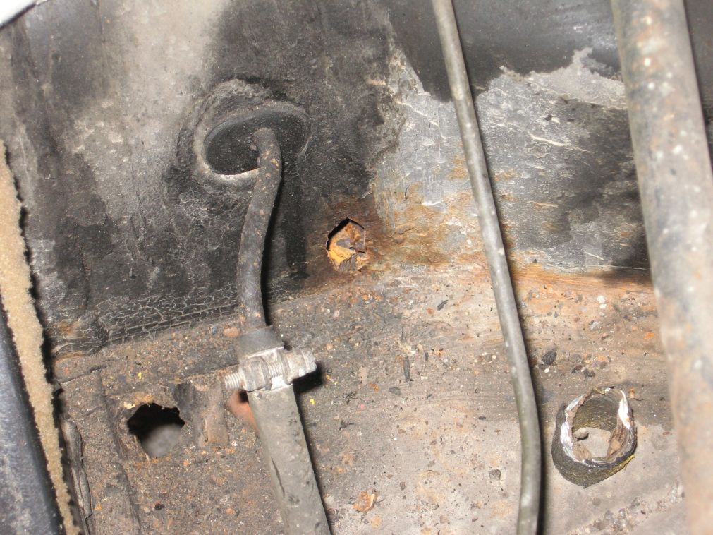

Das sieht auf den Bildern schlimmer aus als es ist. Die Anrostungen sind oberflächlich (wirklich) Von daher wird beim Strahlen wenn überhaupt nen halber mm nochmal runterkommen.
Ich werd mal mehr Bilder machen wenn ich das RK-Unterblech abgenommen habe. Das mache ich frisch - vorgestern in Herford gekauft -

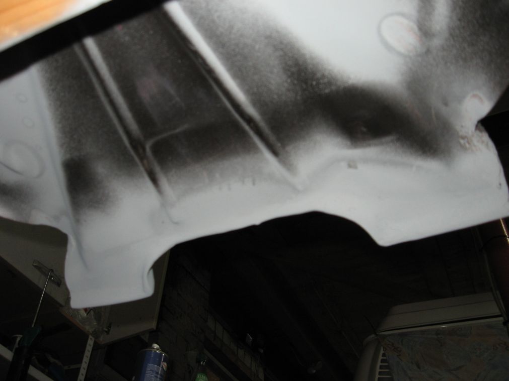

meine Aubergine hatte nur minimalen Rost im Rahmenkopf. Ist nach dem Strahlen mit Fertan geflutet worden und hat jetzt jede Menge Hohlraumwachs drin.
- Bild 7469.jpg (65.79 KiB) 10876 mal betrachtet

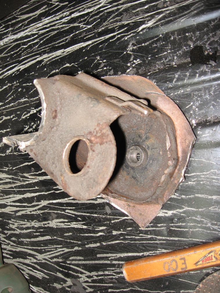

Schon mal Schräglenkeraufnahmen aus nem Kübel ausgebaut ohne die Traverse zu killen? - Macht es nicht 5 Stunden!
- 26012011 002.1.jpg (223.53 KiB) 10863 mal betrachtet

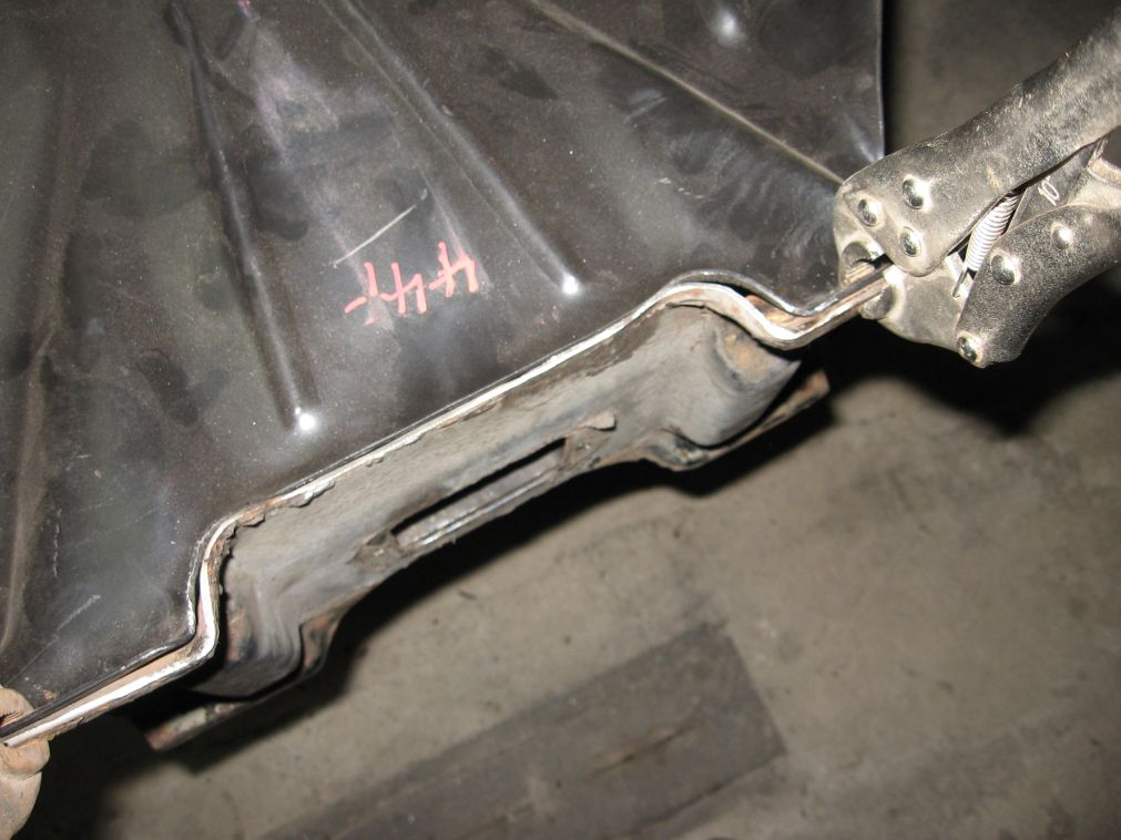

anbei mal ein paar fotos von dem Herforder-Reproblech
Habe schon extra nicht den 25,- discounter-dreck genommen aber 44 eu´s für sowas? Ich glaube nächstes Jahr in Herford schmeiße ich´s dem verkäufer an den Kopp.
- Passgenau am Rahmenkopf anliegend
- 31012011 007.1.jpg (102.47 KiB) 11352 mal betrachtet
- der spalt in der unteren Rundung, passt grade mal mein kleiner Finger rein
- 31012011 008.1.jpg (57.35 KiB) 11352 mal betrachtet
- Die Welle über dem Anschluß zu Rahmentunnelunterseite
- 31012011 006.1.jpg (75.93 KiB) 11352 mal betrachtet

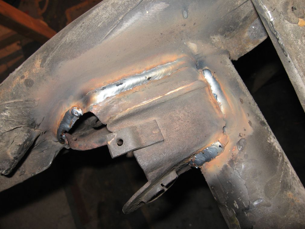

so jetzt mal mit nen Paar bildern vom Rahmenkopfdeckblech und Schräglenkeraufnahmen inklusive anpassung und einschweißen.
Das ist nochmal die fotodoku für alle die´s beim Horn im Buch nicht begriffen haben
edit: leider genau verkehrt herum die Bilder
Naja dann muss man halt von unten nach oben lesen ...
- und ordentlich verschliffen auch vorne am Kopf anschließen kurz übergrundiert
- IMG_3148.jpg (58.58 KiB) 11277 mal betrachtet
- und das Bodenblech ordentlich verschweißt
- IMG_3147.jpg (58.18 KiB) 11277 mal betrachtet
- ordentlich verschweißen
- IMG_3145.jpg (113.99 KiB) 11277 mal betrachtet

gefällt mir sehr gut! eine glatte eins herr schulz
schön das mal "in echt" zu sehen... ist ja echt geil das bei den mexiko-bodengruppen diese halter schon vorgegeben sind...

aber sag mal hast du die aufnahmen ohne lehre eingeschweißt? Die ersten habe ich damals auch ohne eingeschweißt und hatten gute 1,5cm differenz! So komisch es klingen mag...
Aber die Naht sieht top aus!
grüße
feine sache sowas hatte ich bei meiner mex.platte auch schon
