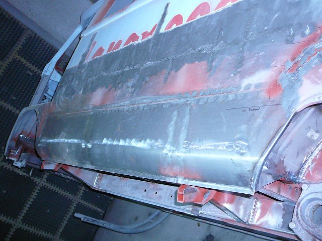

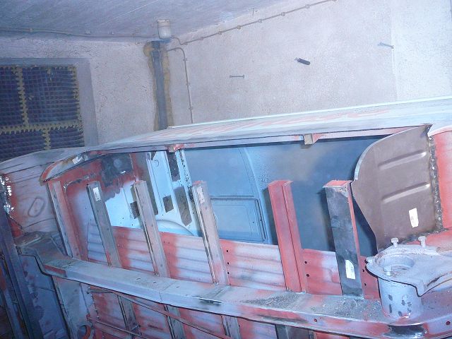

Das Problem ist, daß der Bus mal einen Front- und Heckschaden hatte, ausserdem wurde irgendwann mal ein Schweller eingebraten (komplett durchgeschweßt :roll: ) und damit die komplette Seitenwand verzogen. Da ich aber so viel originales Blech wie möglich erhalten wollte, hab ich alles ausgerichtet.
Ich hab die komplette Karosse ausgedengelt, so gut es möglich war, und den Fröschen die Spannung genommen. Nun müssen halt noch die Unebenheiten beseitigt werden, flächig, sowie auch punktuell. Maximale Tiefe von den Unebenheiten sind ca. 1mm, aber gelegentlich halt auch mal auf größeren Flächen. Das soll nun mit Spachtel ausgeglichen werden.

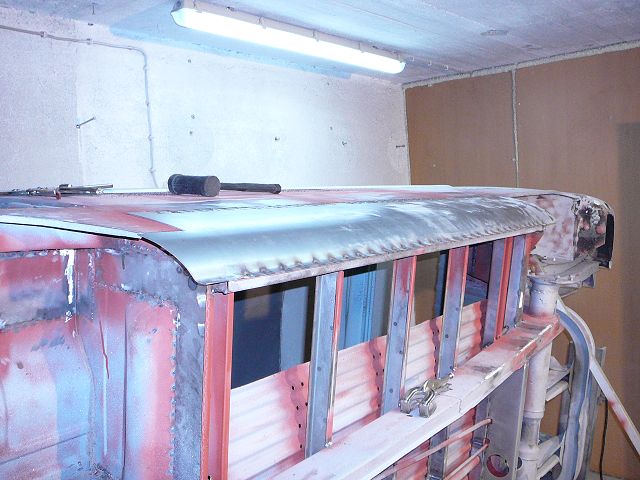

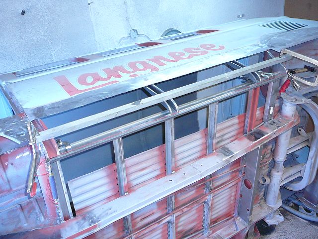

Also vorher waren richtige Spachtelkünstler am Werk. Da waren Schichtdicken von bis zu 10mm dabei :shock:
Die Fläche war aber echt gut, so daß man nicht erahnen konnte, daß da so ein Wellblech drunter steckt.
Da ging auch mit dengeln oder erwärmen nichts mehr. die Frösche wurden nach Einbau eines neuen Schwellers alle eingeschnitten,
bis alle Spannung raus war, dann mit sehr wenig Strom punktuell mit WIG zusammengeheftet und anschließend mit Diamantplast Flüssigmetall die Nähte verschlossen.
Das Zeug ist der Hammer, das wäre anschließend sogar überfräsbar. Leider auch schweineteuer :?
Alle Nähte, die nicht durchgehend verschweißt sind, werden aussen mit Diamantplast verschlossen, innen mit Dichtmasse abgedichtet.
Gespachtelt sollen eben nur noch Unebenheiten werden, die mit Hammer, Flex und Wärme nicht mehr raus zu kriegen sind. Jedenfalls von mir nicht :oops:
Er soll auch nicht perfekt gerade werden, sondern einfach einigermaßen saubere Übergänge und Flächen haben. Leichte Wellenform ist mir egal.

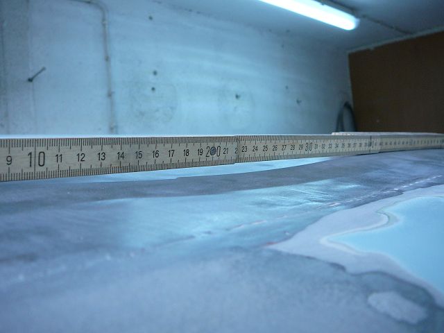

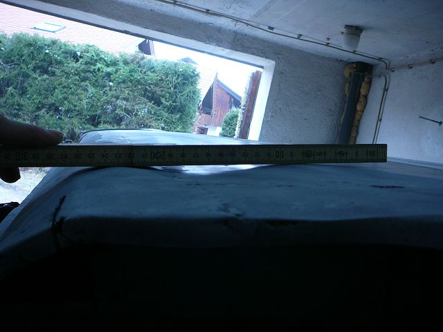

Hier mal ein paar Bilder zur Veranschaulichung.
