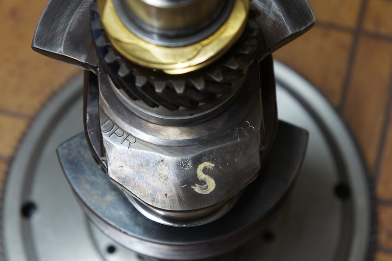

danke danke !!!!! auch 90 mm hält ohne streß
ein paar bilder aus der nähe
da kannst du gut die scheißnaht sehen
da siehste da wo das pleul ist die scheißnaht, wo das pleulauge ist
wenn du welle gut geglüht wird, so das die gefüge sich nach dem schweißen wieder beruhigen ... also entspannen .... ist das schweißen sogar besser , da wird es nie reißen, weil das gefüge an und um die scheißnaht feiner ist !!!!!
hoffe geholfen zu haben

erlaubt ist was gefällt (und hält) :D
die amis sind schon krass, andererseits hab ich auch schon gebrochene original - wellen
gesehen, also why not :handgestures-fingerscrossed:
danke für die pix, da gehts aber kuschelig zu in deinem Kurbelgehäuse!

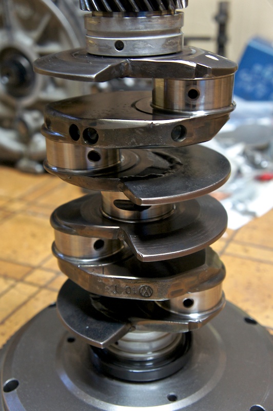

Weils so schön ist und die Welle grad so im Keller steht hier noch mal zwei Bilderchen von der 78er
