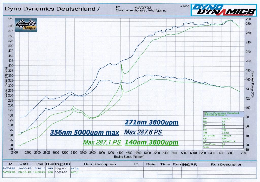

Am Wochenende war ich bei Dirk auf dem Prüfstandt.Wir haben im unteren und mittleren Drehzahlbereich deutlich an Leistung und Drehmoment zugelegt. (Grün - alter Motor / Blau - neuer Motor )
Die Spitzenleistung ist kaum gestiegen . 287,6 PS 356NM..
Für die Eifel aber genau das richtige.
Werde aber noch einen anderen Auspuff bauen um die Spitzenleistung etwas anzuheben.
Der Leistungsanstieg und Drehmomentzuwachs,ist der Kopfbearbeitung ( Ventilsitze,Kanäle,Doppelzündung)von Dirk zu verdanken.
Prüfstandslauf und Bilder seht ihr auf Diks Seite..... Edelweiss Motrotsport / facebook

Bei 4000 das doppelte (!) Drehmoment :shock: :shock: :shock:

Du hast exakt die selbe max. Leistung wie vorher, das heisst die Bearbeitung der Kanäle und Ventile hat so wie es aussieht keinen Vorteil im alphaK gebracht. Der Qualm kommt also nicht aus der Füllung sondern über die Zündwinkel.
--> Dürfen wir mal das Zündwinkelkennfeld vorher/nachher sehen ?

soo,jetzt stellen wir mal die Fakten von Wolfgang seinem Klopfer so dar,daß auch die letzten Hinterwäldler wissen was so geht und was sich so dreht im 2V Käferboxerbereich heutzutage!
- 287,6 PS aus 2920ccm sind 98,4 Litta/Ps und jetzt mal hoch mit der Konzentration aufs Wesentliche...bei 6800U/min
- die 356 NMeters sind der Knaller schlechthin!
Da kommt jeder Porsche Ingenieur der die GT3 Modelle vom Ursprung bis heute verfolgt oder gar mit entwickelt hat ins grübeln !
Wolfgang,mich würde jetzt mal interessieren wie sich das Käferchen so fährt?
Der ist doch nur mit Vorsicht zu geniessen...oder?
Bin wieder mal ganz schön beeindruckt :handgestures-thumbupright:
Gruss Thomas

die Zündkurven kann man nicht vergleichen da der Motor jetzt Doppelzündung hat.Somit nicht mehr so viel
Frühzündung benötigt.
Die Kraftentfaltung ist sehr gleichmäßig und gut beherschbar.Beschleunigt wie Motorrad.....immer weiter auch noch im 5 Gang.
Das Getriebe ist ein verstärktes 901 Getriebe mit Sperre 20%- 80%. ( PS - Historace ).Bisher hatte ich keine
Probleme damit.......kann ja noch kommen.
Wolfgang

Warum macht ihr die Kurven nicht mal realistischer . Im Bereich von 300 rpm mal eben 10 Ps mehr. Sind das wieder irgendwelche mystriösen Schwinungen ?? :)
