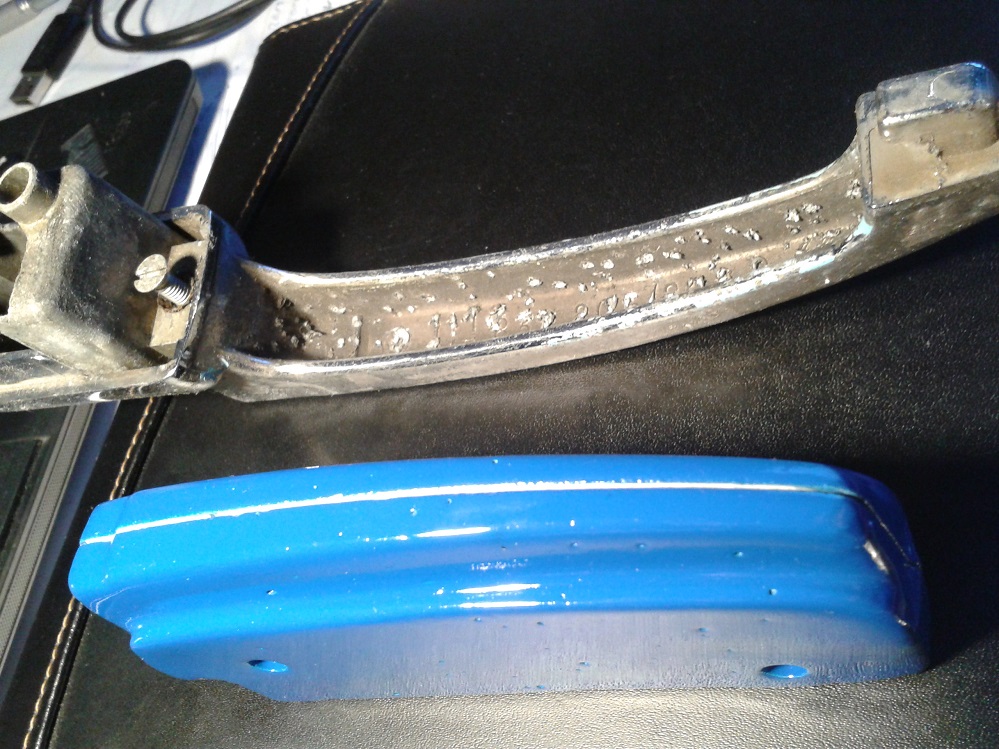

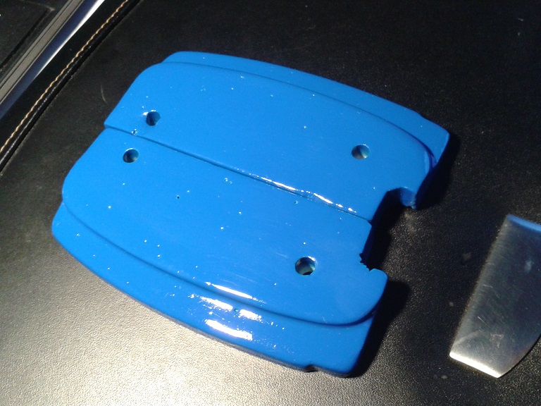

Nachdem die Prüfungszeit für dieses Semester erstmal rum ist (Gott sei Dank), ging mal wieder ein bisschen was.
Die Kerne, welche die Innenkontur des Griffes abbilden sind fertig.
Ich habe sie aus Gips gegossen und dann lackiert.
Die Teile haben zwei Aufgaben:
Erst muss ich sie nochmal abformen um den eigentlichen Kern für den Guss herstellen zu können.
Danach dienen sie als "Platzhalter" in der Form. Die Abdrücke ergeben die Kernmarken.
Die Poren kommen vom Gips. Ich hatte keine große Lust sie zu verschließen. Stören werden sie im weiteren Verlauf sowieso nicht.
2014-12-19 15.36.55.jpg (115.96 KiB) 7011 mal betrachtet
2015-02-23 17.48.28.jpg (149.93 KiB) 7011 mal betrachtet
2015-02-23 17.49.16.jpg (274.71 KiB) 7011 mal betrachtet

Hi
bitte sei vorsichtig mit Gipsformen beim giessen.
Der Gips enthält Wasser, das gebunden ist und auch durch trocknen nicht entfernt werden kann-
Das Wasser macht im besten Fall dein Gußstück sehr porös, im schlimsten Fall spitzt das heiße Metall aus der Form. Das kann dann böse ins Auge gehen
Ich habe schon einige Sachen in Alu gegoßen.
Ich nutze ölgebundenen Formsand, den gibt es bei Ebay und natürlich im Fachhandel.
Gruß Daniel
