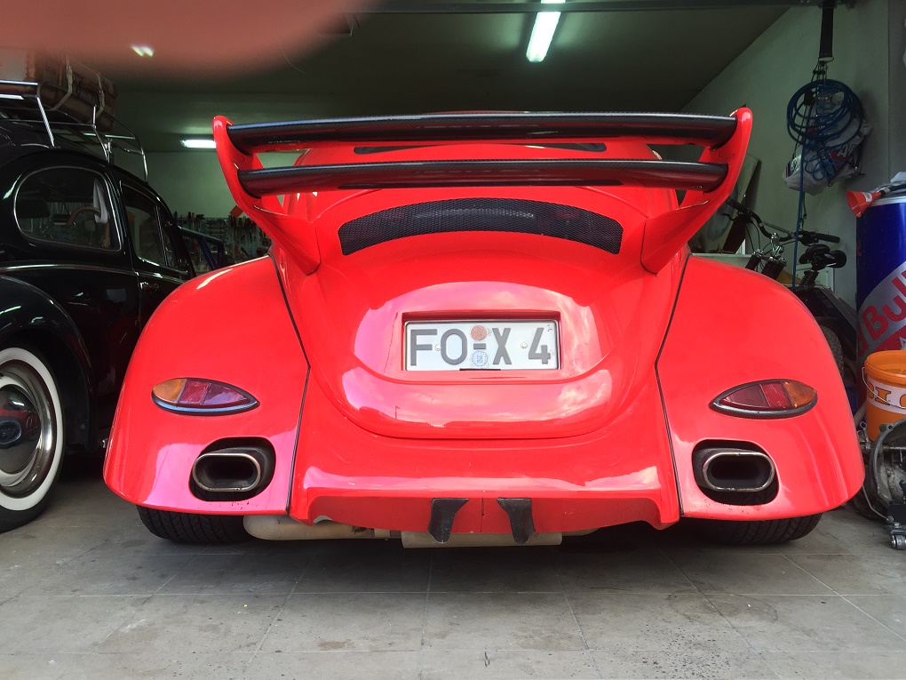

Hi Fleischi,
glaube bitte nicht , dass Du wirklich viel Gewicht einsparst. Das Rote, ist eingefärbte Glas , nur das Schwarze ist Carbon.-
Vakuum ist nicht nötig aber man muss bei einem Handlaminat ordentlich arbeiten.
Am leichtesten werden Pressteile.
Epoxi vergilbt nur , wenn kein UV- Schutzlack drauf ist.
Es gibt gute Produkte von Baseler u.A. kannst Du auch eine farbige Beschichtung nachträglich auftragen.
http://www.basler-lacke.com/speziallack ... ichtungen/
http://shop1.r-g.de/kat/Klebstoffe---La ... rbon-Lacke
http://www.basler-lacke.com/speziallack ... aleffekte/
Beispiele von mir:
Die Haube ist ein Handlaminat und ist noch nicht lackiert
https://fbcdn-sphotos-c-a.akamaihd.net/ ... 3395781508
Das Abschlussblech ist gepresst.
https://fbcdn-sphotos-b-a.akamaihd.net/ ... 689ce6a109
Die Stoßstangen sind gepresst und aus Alutex Gewebe
https://scontent-b-fra.xx.fbcdn.net/hph ... e=55106FAA

Re: Fleischi macht Kohle !
Wow,das schaut sau gut aus,Respect.
Bei den Materialien verlasse ich mich auf den Christian,der hat schließlich schon genug gemacht.
Werde ihn mal die Seite Zeigen,danke für die Info.
Wir werden es mit ner Vacuum Folie machen,bin schon sehr gespannt.
Aber erst mal abformen,mit den Abschlußblech geht's los.
Aber erst mal die Trittretter mit Klarlack spritzen.
Gruß Fleischi

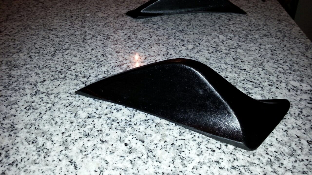

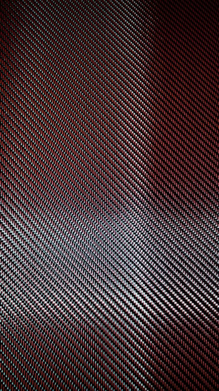

Danke Markus,Heute ist das Muster gekommen.
Schaut super aus,wir haben uns noch für ein Paar Diffusor Luftleiter entschieden.
So solln die werden,müßen noch abgeformt werden,mal sehen wies aussieht.
Hier das Muster.
Fleischi
Hier das Muster.
Fleischi

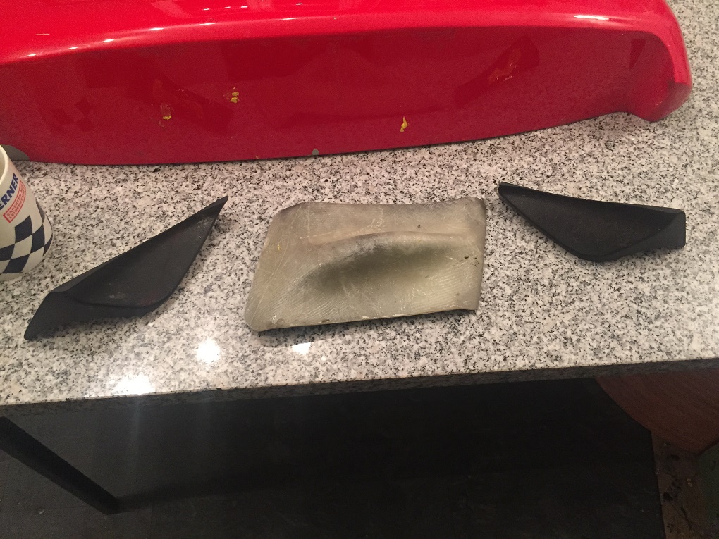

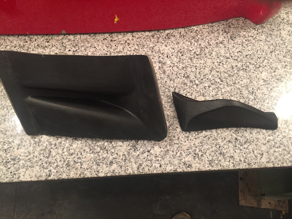

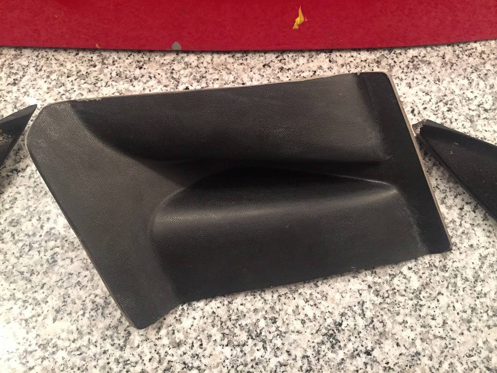

So sind die Diffusor Luftleiter vom Golf 6 abgeformt.
Mussen jetzt noch auf meinen Abschlussblech angepasst und festgeklebt werden.
Dann komplett Abformen und los geht's.
Gruß Fleischi
Gruß Fleischi

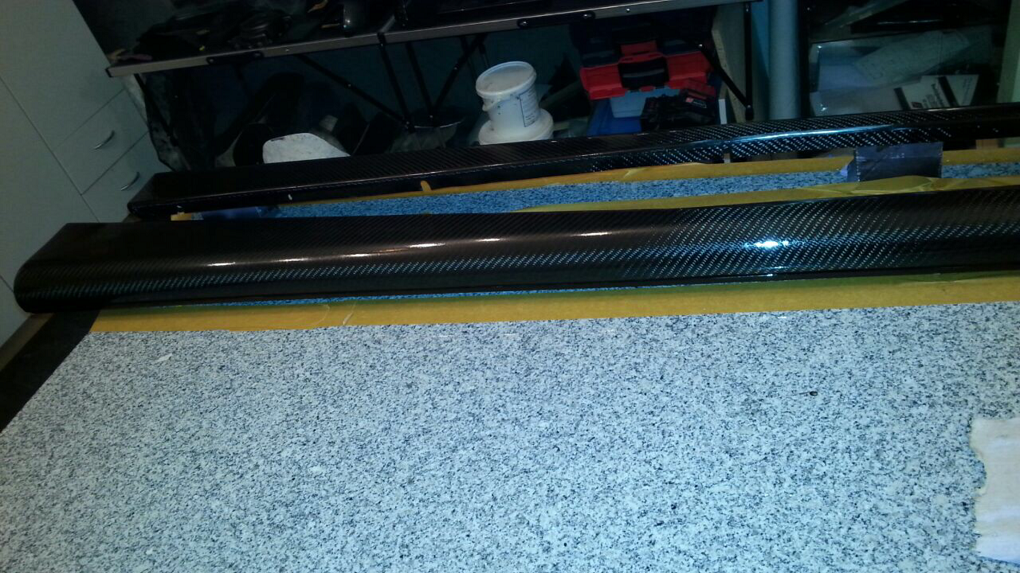

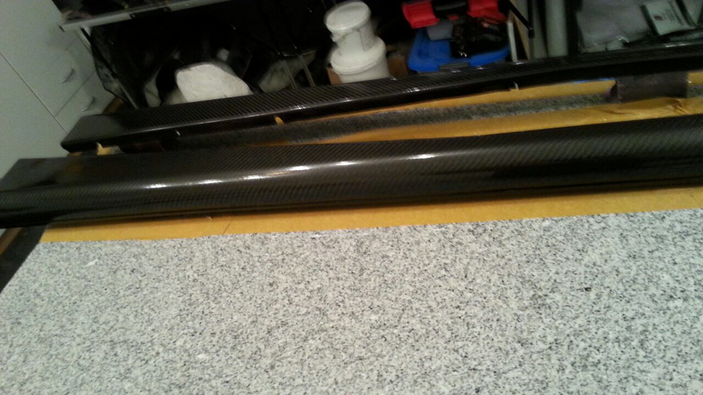

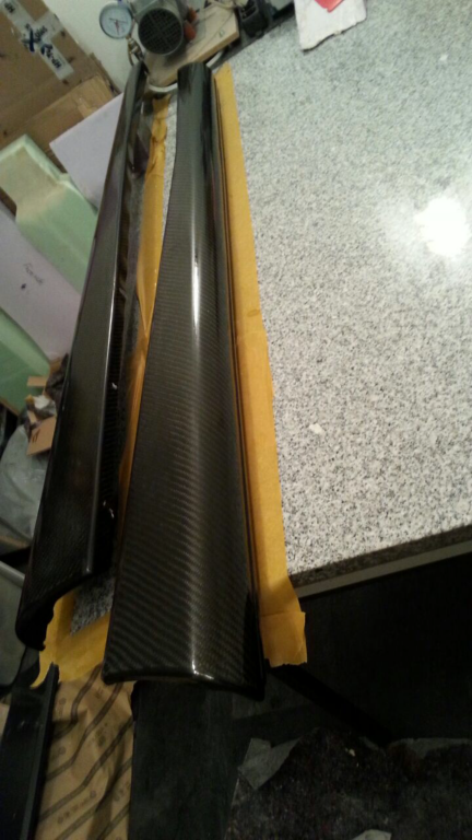

Die Trittbretter die ich vor Jahren gekauft habe sind jetzt neu geharzt,waren so zu viele Poren drin.
Jetzt noch Klarlack und wieder anbauen.
Fleischi
Fleischi
Die wurden jetzt mit der Rolle geharzt und die Luftfeuchtigkeit muß unter 70% sein,Temperatur muß auch stimmen,
ansonsten härtet das Harz nicht wirklich aus und geht keine Verbindung mit dem Untergrund ein.
Frohe Weinachten,Fleischi

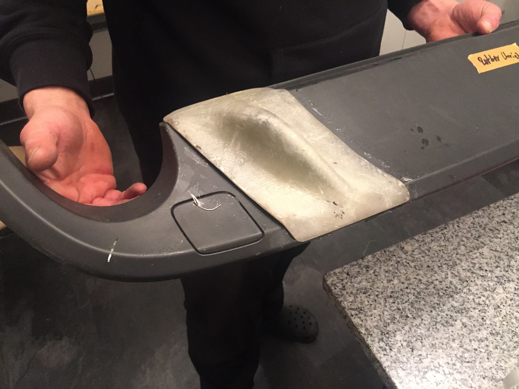

Heute Früh hab ich die Diffusor Teile mal gekürzt und zurecht geschliffen, Staubige Geschichte.
Morgen befestige ich die Teile mit Spezialkleber ans Abschlußblech,dann nochmal begutachten und entscheiden ob die überhaupt hin kommen.
Fleischi
Fleischi

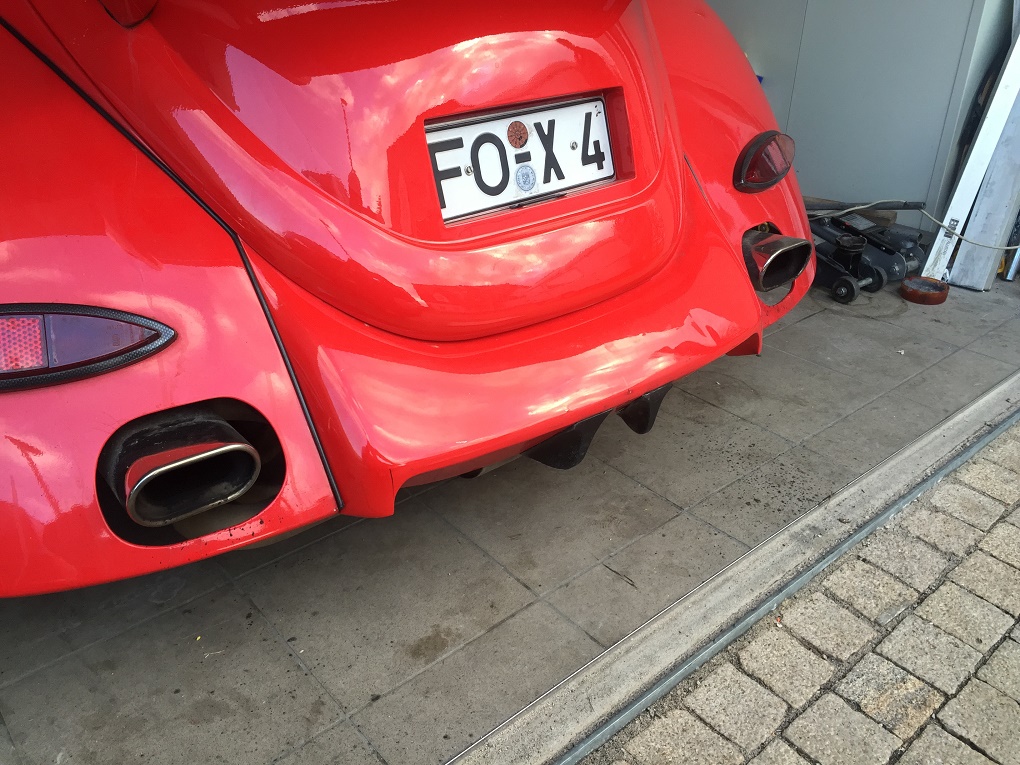

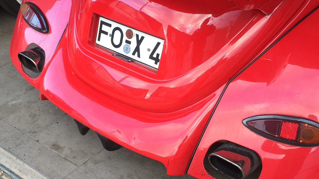

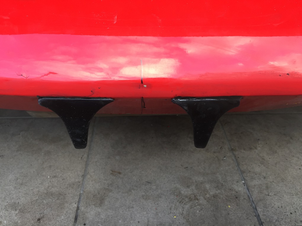

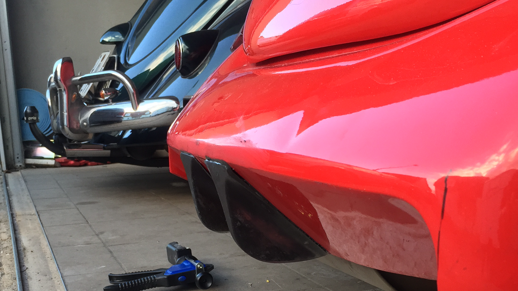

So,Heute morgen mal die ersten Diffusor Teile abgeklebt.
Zwei Stück kommen noch dazu.
Ist natürlich nur für die Optik.
Fleischi
Fleischi
