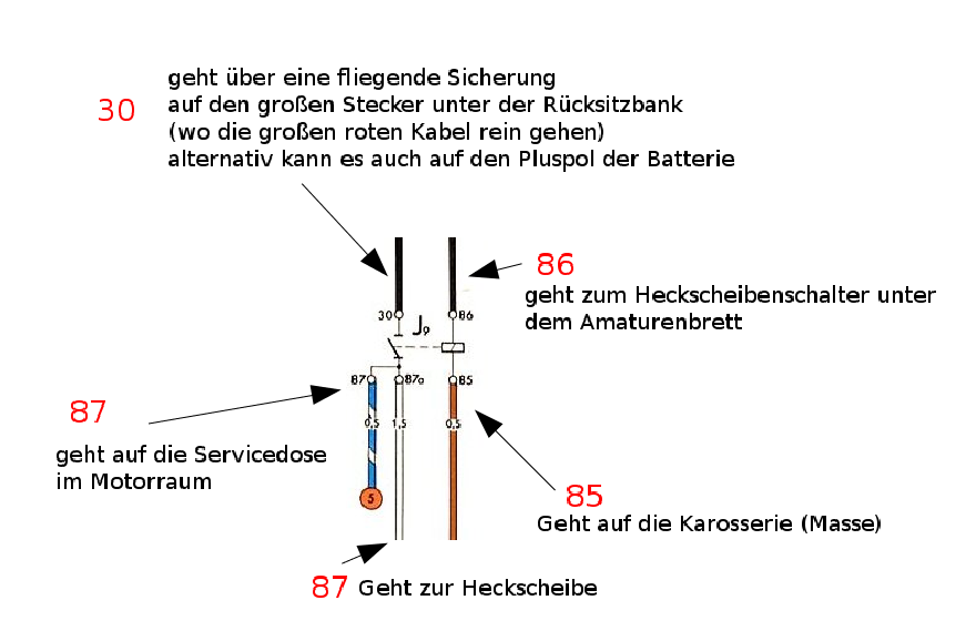

hier noch mal eine kleine Erklärung dazu. Die Klemme 85 bzw 86 ist in verschiedenen Schaltplänen auch mal getauscht, das ändert aber nichts an der Funktion
ich hoffe es hilft weiter

danke diese info ist mir hilfreich gewesen!!
Danke vielmals!!
