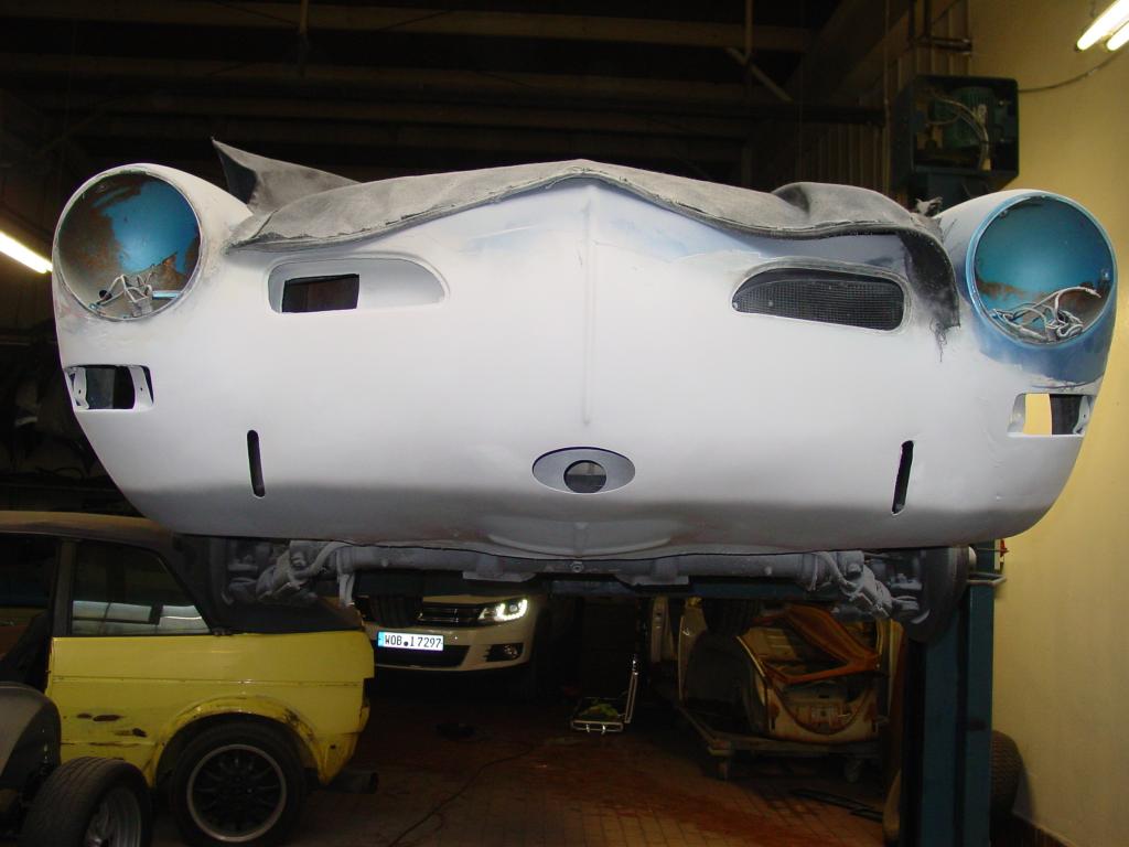

Und fertig!
Alle Karosseriearbeiten sind so ausgeführt, dass auf Spachtel verzichtet werden kann.
Die Bilder zeigen grundierte und lediglich mit Dickschichtfüller zugeschwemmte Karosserieflächen.
- 100020.JPG (68.13 KiB) 8905 mal betrachtet

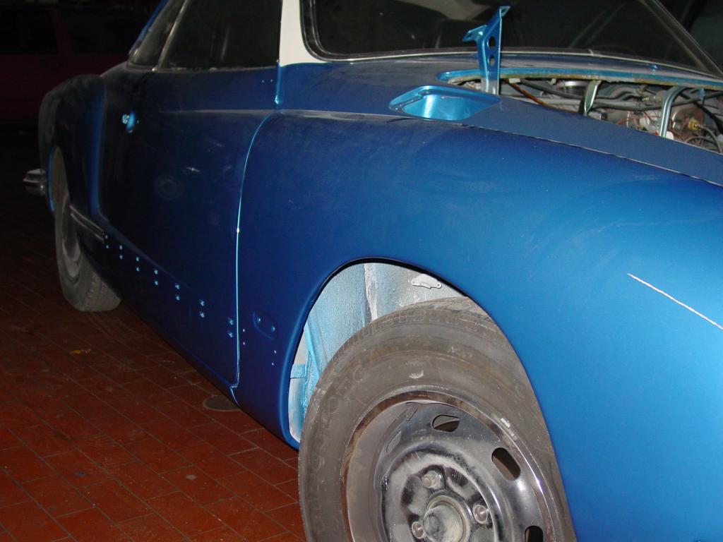

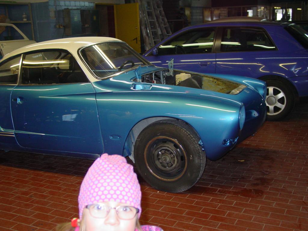

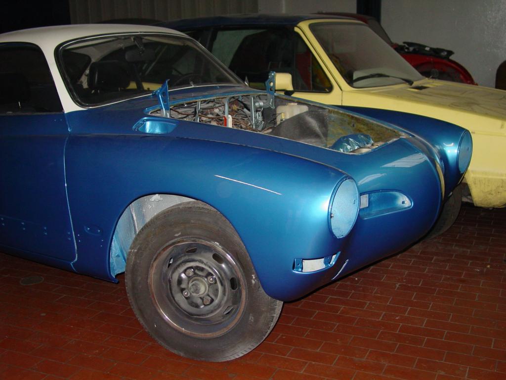

- VeeDee
- Beiträge: 3474
- Fahrzeug: 1600Vari/3
Re: Karmann oder der ganz normale Wahnsinn!
'S wäre doch gelackt...
- DSC02233.JPG (106.88 KiB) 8570 mal betrachtet
- DSC02234.JPG (100.28 KiB) 8570 mal betrachtet
- DSC02232.JPG (98.55 KiB) 8570 mal betrachtet

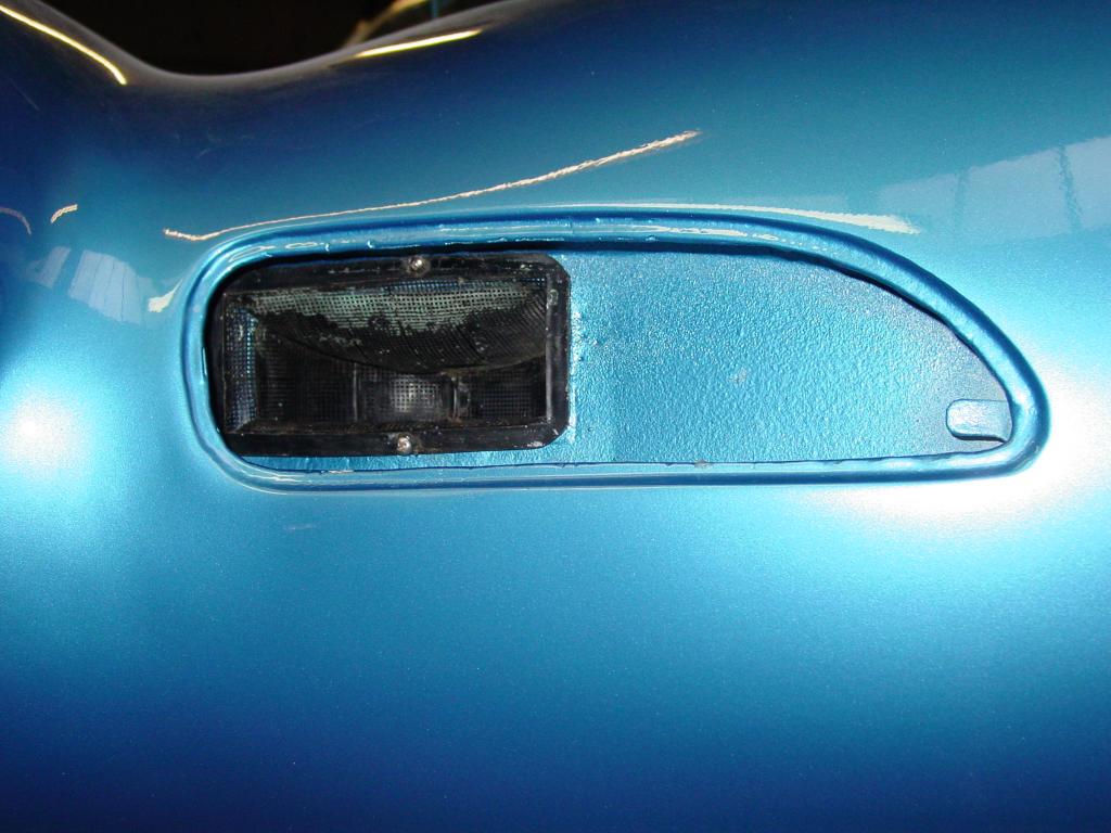

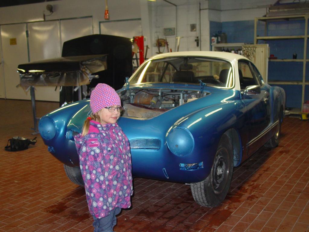

Und jetzt der Weihnachtsthrill: Auspacken und zusammenbauen...
- DSC02240.JPG (83.93 KiB) 8446 mal betrachtet
- DSC02243.JPG (73.74 KiB) 8446 mal betrachtet
- DSC02242.JPG (77.06 KiB) 8446 mal betrachtet
- DSC02244.JPG (97.44 KiB) 8446 mal betrachtet
- DSC02245.JPG (93.69 KiB) 8446 mal betrachtet

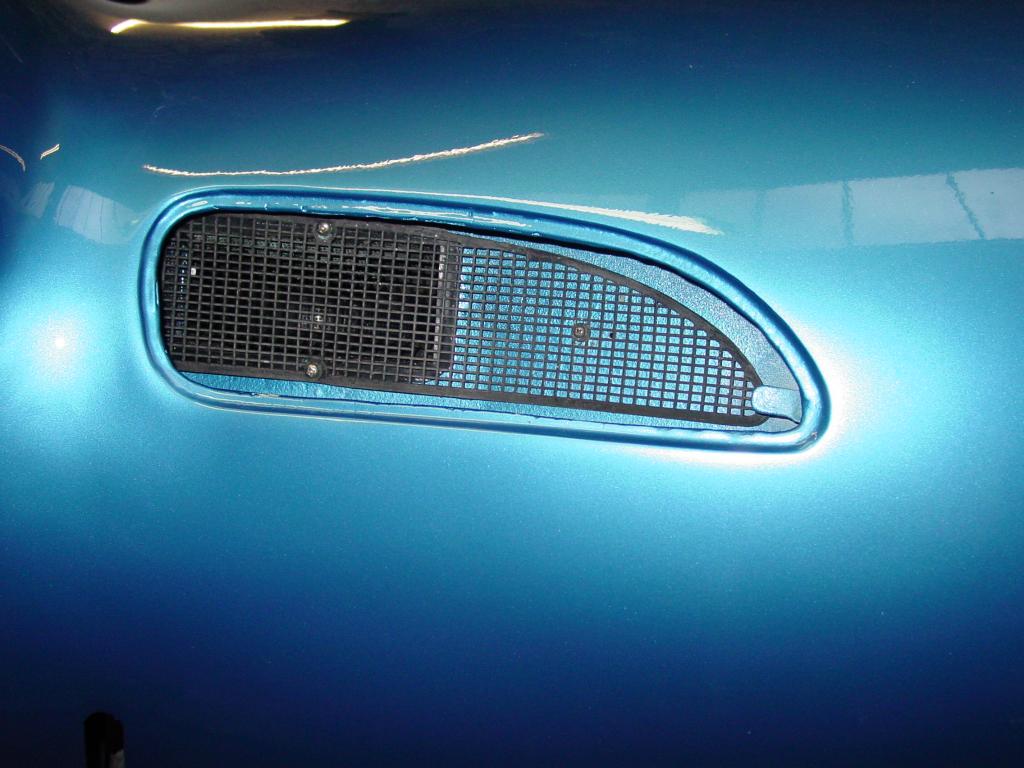

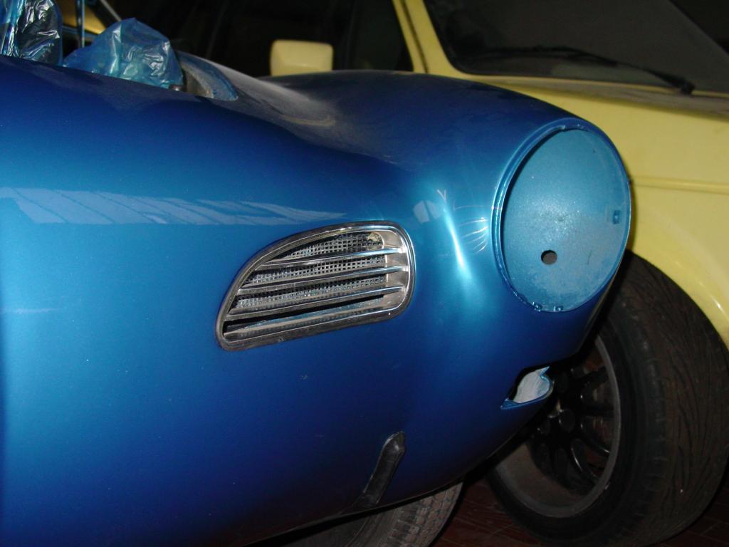

....da is doch Chrom dran...
- DSC02259.JPG (82.88 KiB) 8379 mal betrachtet
- DSC02261.JPG (71.54 KiB) 8379 mal betrachtet
- DSC02262.JPG (64.75 KiB) 8379 mal betrachtet
Der beste Teil einer Restauration, wie ich finde, man freut sich über jedes montierte Teil
Heute ein König, oder so ähnlich
- VeeDee
- Beiträge: 3474
So isses.
Wäre nur schön, wenn die Teile alle passen würden.
Die Dichtungen für die Nasenlöcher von WCM sind locker 2-3mm zu kurz...
