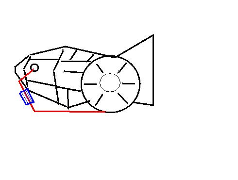

Ich habe jetzt bei mir alles abgesucht.... nix gefunden, denn mir schwebte eine Thermosyfonkühlung vor. Also ohne Pumpe. So habe ich mal schnell eine Skizze gemacht, ich hoffe ausreichend ersichtlich wie ich das meine.
Das heiße Öl dehnt sich aus, läuft über die Öleinfüllschraube über in ein Rohr mit Kühler, sinkt nach unten und verdrängt das Öl über die Ölablasschraube da drin so das ein Kreislauf entsteht.
Die Rohrquerschnitte sollten um min.10mm innen sein.
Das wäre die einfachste Lösung.
Die zweite wäre ein Facet-benzinpumpe (weil sie innen Metallteile hat und keine Kunststoffteile die sich in der Wärme verformen) dazwischen zu schalten.
Eingeschaltet über handelsübliche Thermoschalter (z.B, 80Grad) am Getriebe windgeschützt aufgeklebt.

Benzinpumpe funktioniert nicht richtig.Getriebeöl ist zu dickflüssig. Man braucht dafür eine Zahnradpumpe wiegt 1400gr., hat 360l/h bei 14mm Schlauchinnendurchmesser, Länge ca.140mm, Breite ca. 80mm, Absicherung 7A, kostet bei uns 159.- Euro, Lieferzeit ca. 5 Tage. Bitte mit extra Schalter fahren und ab 80 Grad einschalten und sehr wichtig über ein Ölkühler der im Fahrtwind hängt betreiben. Die selbe Pumpe haben wir immer bei den DTM Evo1+2, Klasse 1 Mercedes verbaut wenn Sie aus dem Werkssport gekommen sind und danach privat eingesetzt worden sind. Die Mercedespumpen haben ein extremes Geld gekostet und waren aus Alu + Titan. Diese Pumpe hat genauso funktioniert aber 280 gr. schwerer. Der Mehrpreis war ungefähr 740.- DM, damals. Verrückt.
