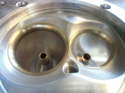

Jürgen N. hat geschrieben:...beim oberen wäre natürlich noch am Ein- und Auslassventil das Ausarbeiten des Brennraums auf den Zylinderdurchmesser angesagt...
Hier möchte ich gerne einmal nachhaken. Meinst du damit den Brennraum außen um die Ventile rum weiter ausarbeiten bis an den Zylinderdurchmesser?
Mir wurde von einem namenhaften Motorenbauer gesagt, das es hier zwei Auslegungen gebe, speziell beim Einlaßventil.
Die erste, Ausarbeiten bis an die Zylinderwand : sei gut für hohe Leistungen bei hohen Drehzahlen
Die zweite, grade beim Einlaßventil nicht bis an den Zylinderdurchmesser ausarbeiten, sondern bewußt eine Kante stehen lassen : sei für "normal" leistungsgesteigerte Motoren, mit der Begründung, daß diese Kante ein zurückschieben der Altgase in den Einlaßtrakt in einem gewissem Maße verhindern könne.
Wie seht ihr das?
Re: der ideale Typ1 Brennraum
Verfasst: Do 6. Nov 2014, 21:24
von Jürgen N.
Ja meinte ich so.
Die beiden Varianten gibt es, ja.
Wenn Du beide Bereich um das Ventil bis zum Zylinder ausarbeitest, machst Du keinen Fehler.
Auf der Einlassseite stehen lassen hängt auch davon ab, wie gross der Abstand vom Ventil zur Zylinderkante ist.

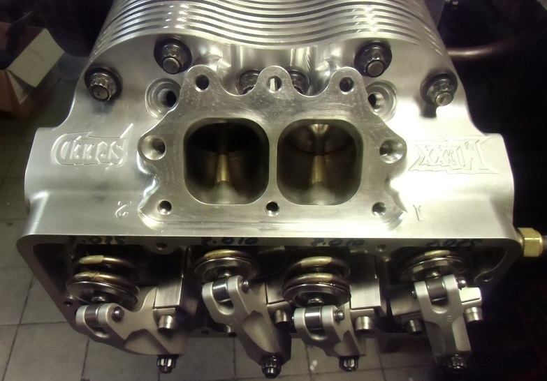

Diese Domkolben, sog. "Squishies", sind sehr interessant.
300PS aus 2,4l hört sich jedenfalls gut an. :up:
Schaut euch mal die Köpfe vom Mexx an, der hat sogar die Ventile leicht angewinkelt.
Intake is 4° canted and flowed 369 CFM @ .800 lift
Exhaust is 5° canted and flowed 245 CFM @ .750 lift
Ein Schritt in Richtung "optimal" ?
Wenn man damit Weltrekorde fahren kann, sicher nicht schlecht.
Aber was ist optimal? :confusion-scratchheadyellow:
Auf der Strasse wird er damit nicht weit kommen. :handgestures-thumbdown:
Auf der 1/4 Meile aber ganz weit vorne. :up: :up:
