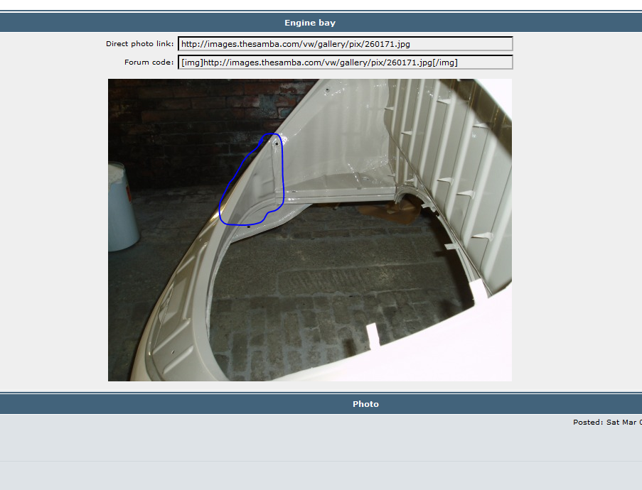

Ich bin auch im Moment dabei, mein Heckblech auf schraubbar umzubauen. Dazu habe ich eine Frage:
Was passiert bei einem schraubbaren Heckblech mit dem oberen Innenteil des Abschlussblechts?
Ich habe das mal hier im Bild markiert (Quelle: http://www.thesamba.com/vw/forum/album_ ... _id=260171)
Diese Laschen schieben sich bei mir über die Seiten der Endspitzen, ich könnte das Heckblech also nicht einfach gerade nach hinten heraus nehmen. Habe leider gerade keine Fotos von meinem Wagen zur Hand, aber vielleicht könnt ihr trotzdem schon helfen?
- Unbenannt.PNG (445.87 KiB) 9083 mal betrachtet
Re: Schraubbares Heckabschlussblech
Ich habe die Laschen in dem Bereich, in dem sie stören abgeflext, sodass ich das Heckblech gerade einsetzen kann
Das was du auf dem Bild eingekreist hast kann dran bleiben wenn man das Blech zum Ausbauen etwas nach oben schiebt.

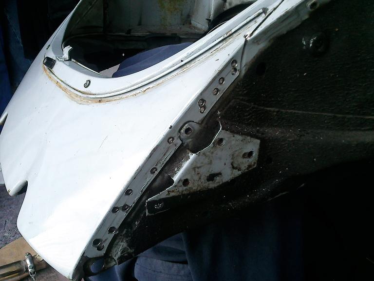

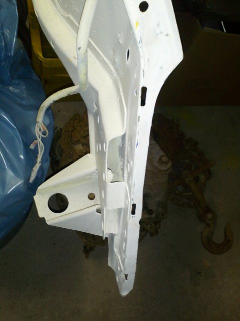

Also ich habe auch angefangen ein schraubbares Heckblech zu bauen.
Hier mal ein Bild von dem schon abgetrennten Blech:
Die Schlitze die zu sehen sind dienen später zur Befestigung des neuen Blechs.

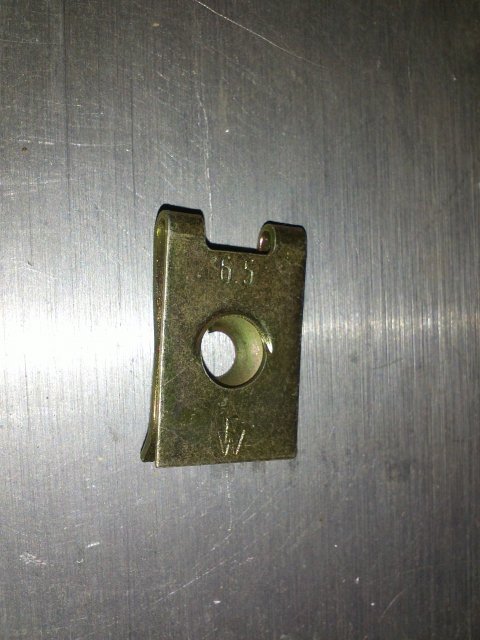

Hier nochmal ein Bild von so einem Verbindungsblech. Das wird dann mit einer Blechschraube befestigt.

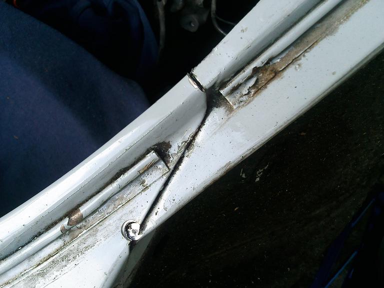

Habe das nun auch hinbekommen und möchte den Thread noch mit ein paar Bildern zu füllen.
Viele Grüße,
