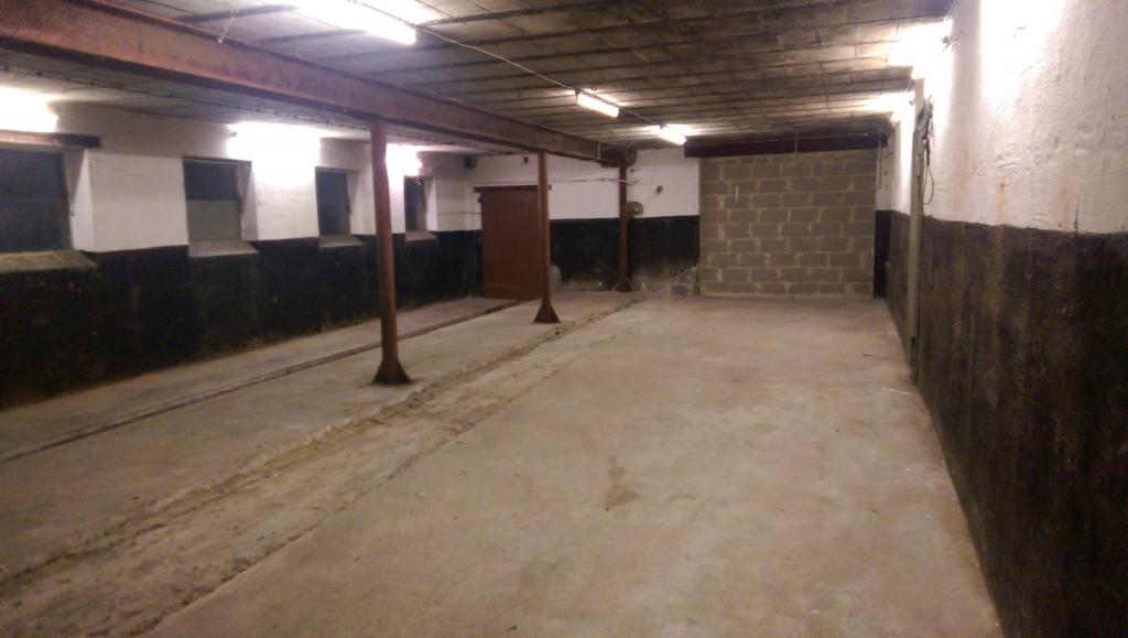

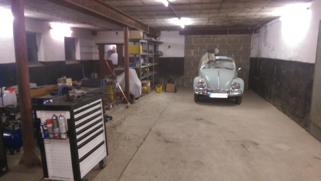

Sooo nach relativ langer Pause gehts hier endlich nochmal ein Stückchen weiter....
das größte Problem ist erstmal beseitigt worden...der Käfer hat ein neues Zuhause bekommen :music-rockout:
Endlich Platz!!!!!!!!!!!!!!!
Re: Kampf dem Rost & Pfusch beim Export
Verfasst: Di 10. Mär 2015, 21:52
Und ruckzuck ist der Platz schon wieder kleiner geworden :lol:
Na dann, kann es ja weitergehen :handgestures-thumbupright:

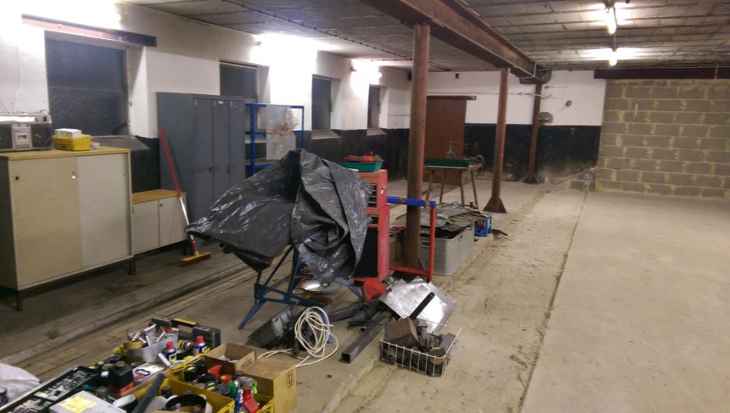

Verfasst: Di 10. Mär 2015, 22:01
von Tomster
Es ist zwar noch nicht alles drüber, aber so langsam kommt Ordnung & Struktur in die Bude :D

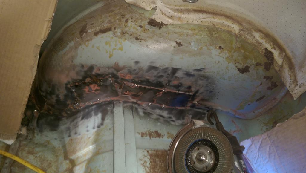

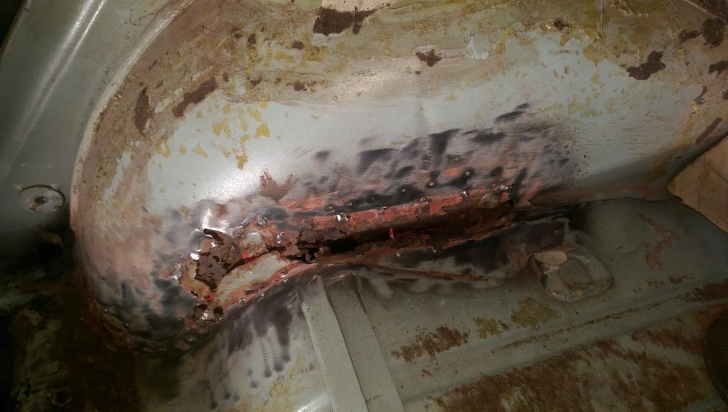

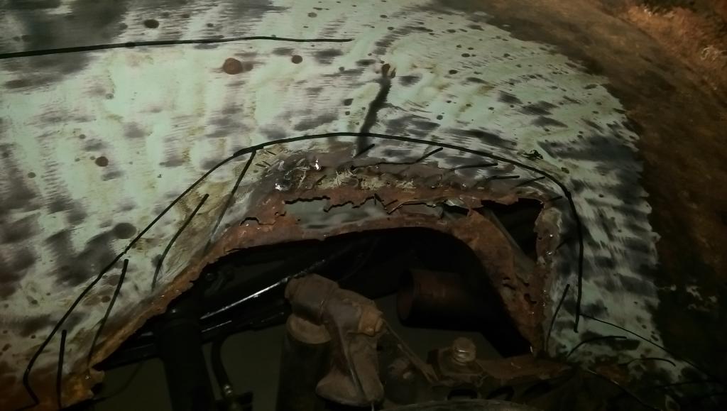

Ich hab auch mal mit einer der zahlreichen Problemstellen weitergemacht !
Flickenteppich entfernt und mal wieder Rost gefunden :-(
Was würdet ihr als erstes machen?
als erstes die Kante vom Kofferraumboden wiederherstellen?
dann habe ich überlegt ob ich das schlecht passende Repblech in die 2 Teile trenne und dann einzeln anschweiße?
Hat einer Tipps oder sonstiges was ich beachten muss?
vielen Dank
mfG
Tommy

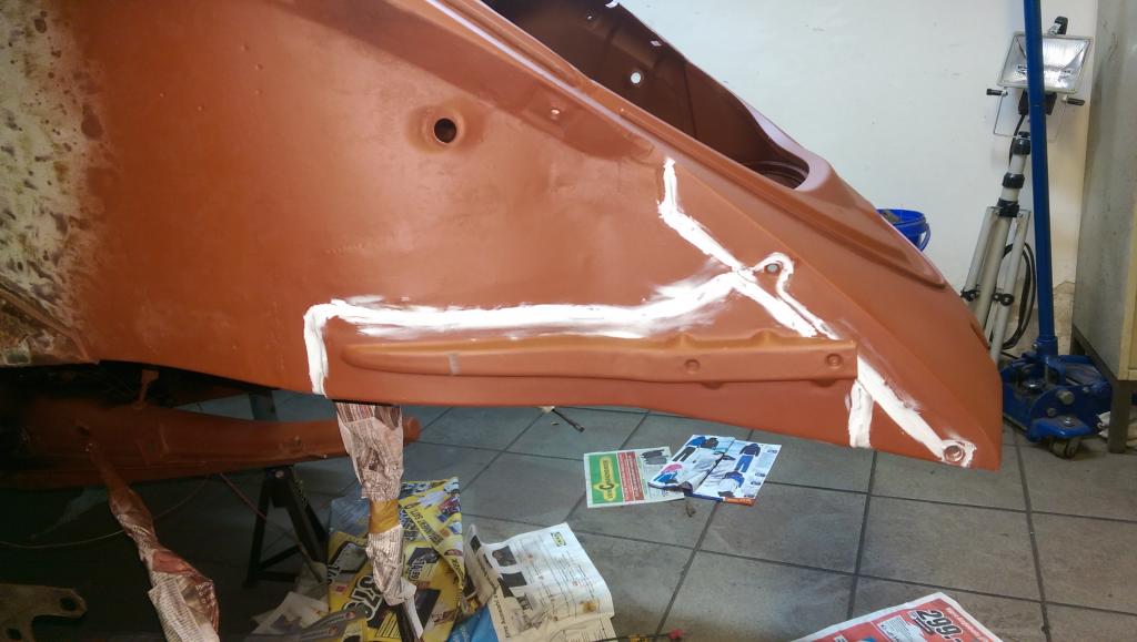

Nur 66/67 hat die Sicke, 65 noch nicht.
Mit Sicke sieht so aus, handgefertigt:

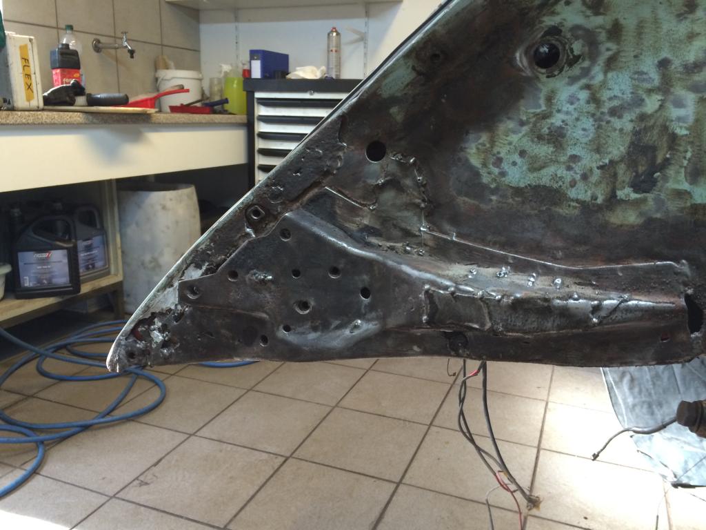

@ VeeDee, geile Arbeit ! Sieht ja aus wie ab Werk, so würd ich auch gern mit Blech umgehen können..... wenn ich da mein Gebrutzel sehe.... :D

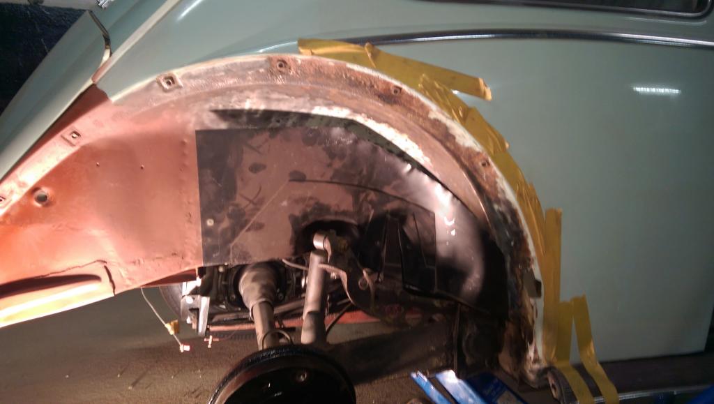

Moin Moin,
also ich habe welche ohne Sicke drin aber die Schmäleren,
vorher waren welche von einem neueren Model reingebraten worden
Zusammen mit den Endspitzen sind die Halter von Bugwelder (Passsgenauigkeit war gut!) gewesen.
Und hoffe, dass jetzt wieder die Richtigen drin sind :handgestures-fingerscrossed:
Vorher:
Nachher:

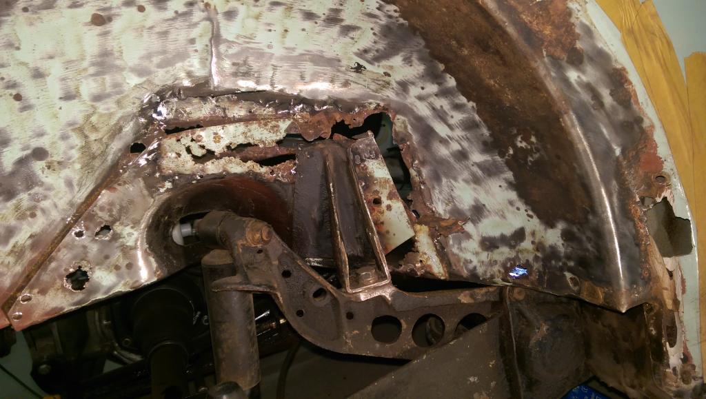

Kann mir trotzdem noch einer was zum Austausch des Verstärkungsbleches sagen??
Mache die Blecharbeiten halt zum ersten Mal
mfg
Thomas

von Sebastian
Oha, wenn ich das sehe, schon wieder déjà vu. ;-)
Nur ein Weg. Kann man besser machen, aber auch deutlich schlechter...
Für den teil des Kofferraumbodens würde ich das stück von Auto Craft nehmen.

@ Sebastian,
scheint wirklich ein deja vu zu sein :D
Vielen Dank für deine Bilder, genauso wollte ich es auch machen!
Danke für den Tipp mit dem Repblech aber 66€/Seite ist schon heftig, ich brauche auch "nur" den Winkel.
Da fummel ich erstmal bisschen ob ich das nicht zureckt gebogen bekomme, bevor ich in die Bleche investiere!

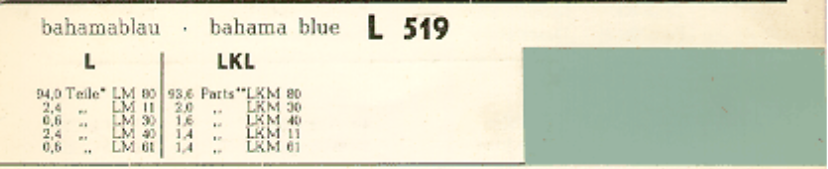

Ist das auch ein L391 Pastellblauer ??
Sieht gut aus viel Erfolg damit.
Verfasst: Mi 11. Mär 2015, 20:54
von Tomster
Vielleicht sind die bis dahin ja auch wieder was billiger :D
Ich kann leider gar nicht genau sagen, welche Farbe es ist,
Laut VW- Urkunde war er mal "mausgrau" aber ist leidern icht mehr original Lack.
Hab mir ein paar Farbbeispiele im Internet angeguckt und denke es ist "bahama blue"

Hallo Thomas, sieht doch für's erste Mal richtig gut aus, mach weiter so! :up:
Diese Endspitzen sind fast die richtigen. 64/65 waren die eigentlichen Stoßstangenhalter an der unten umlappenden Kante noch etwas länger, fast bis zum Abschlußblech. Dort entspach die Länge dann den Teilen von 66/67, wie bei meinem Auto.

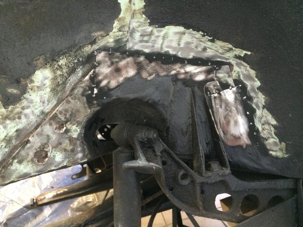

Zum Seitenteil- Verstärkungsblech und der Stütze:
Die Standart-Repbleche sind allesamt Murks, zu dünn, Wölbung passt nicht, Stütze butterweich...
Ich fertige diese Dinge - klar - auch selber.
Radhausblech 0,9mm, Verstärkung 1,2mm, Stütze 2x2mm. Die Stütze lasse ich anschließend feuerverzinken.
Wenn der stark gewölbte Abschnitt um den Stoßdämpfer noch brauchbar ist, übernehme ich ihn, da sowas aufwändig zu fertigen ist.
Bei meinem 67er sind die kurzen Stützen drin, da ich auf Schräglenker umbaue, Bilder trotzdem.
Alternativen für lange Stützen:

Und vielen Dank für die Fotos, weenn du die Rundungen selbst herstellst, arbeitest du bestimmt mit einem "English Wheel" oder?
oder wie bekommst du die Rundungen so hin?
Ich werde mal gucken was ich noch verwenden kann..... und was ich hinbekomme nachzufertigen !
