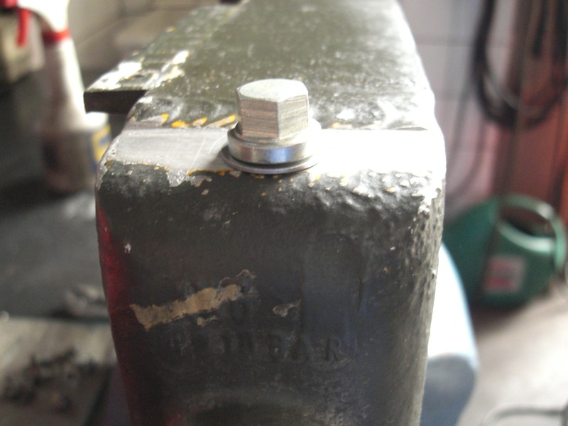

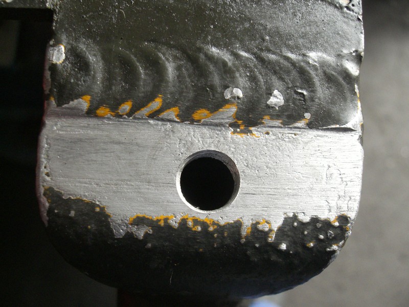

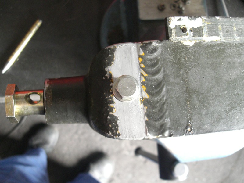

So, weil ich ja ein Muffengänger bin :lol: , habe ich mir einen Beruhigungstee in Form einer Ablaßschraube gemacht. Ablasschraube M10x1 aus dem Fundus, entspannt gebohrt und Gewinde geschnitten. Beim Bohren und Schneiden, die Arbeitsstelle nach unten und von oben mit Luft reingeblasen, damit möglichst wenig in den Kühler kommt. Was nicht drin ist, braucht auch nicht herausgeholt werden :mrgreen:
Sollte sich das Gewinde dann einmal verabschieden, kann ich noch ein Helicoil montieren. Der Kühler ist da noch dickwandig genug.

Gut das du denn 'deutschen' Alukühler hast. Bei Racimex-kühlern geht das nicht; zuwenig Fleisch.
Quo vadis
Re: Ölwechsel bei Ölkühleranlagen
Varus hat geschrieben:Gut das du denn 'deutschen' Alukühler hast. Bei Racimex-kühlern geht das nicht; zuwenig Fleisch.
Ja, bei den Blechdingern wäre mir diese Gedanken garnicht gekommen. Auch das Leitungen abschrauben hätte ich mit da geschenkt. Zuviel Risiko!
