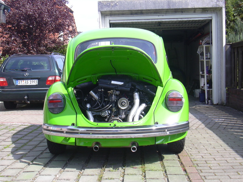

Hi zusammen,
den HJS Kat gab es auch für den 1200er. Ich hab den nämlich bei mir verbaut :) . Meiner Meinung nach läuft das Auto damit besser als ohne. Am Vergaser wird lediglich die Leerlaufdüse gegen eine größere getauscht ( ich meine, es war eine 50'er)
Hier mal ein Bild:
Der große Vorteil bei dem Ding ist, das der Auspuff (inkl. KAT) einen deutlich besseren Durchsatz hat, damit wird auch den Hitzeproblemen durch eine magere Einstellung entgegengewirkt. Ausserdem klingt der Auspuff ziemlich genial gegenüber einem Original.
Stefan
