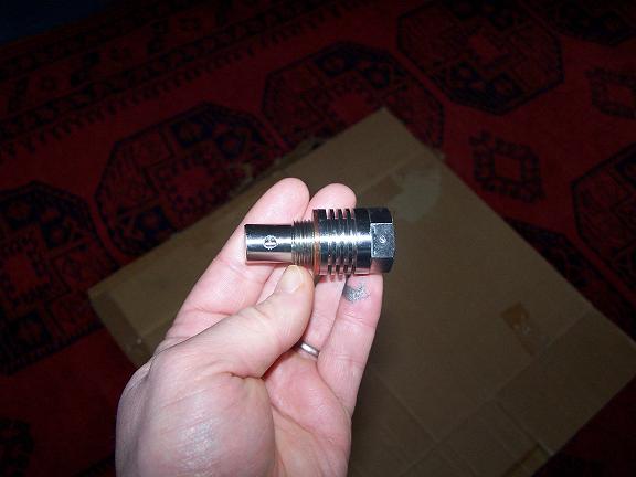

http://www.aemelectronics.com/?q=produc ... lation-kit
Damit kann man z.B. mit dem 4-Kanal AEM Wideband Controller http://www.aemelectronics.com/?q=produc ... controller jeden Zylinder einzeln Kalibrieren/Kontrollieren und mit dem Backpressure Kit auch vor dem Turbo. Es gibt aber auch Sensoren die man "direkt" montieren kann vor dem Turbo,ohne Mantel oder Gedöns.

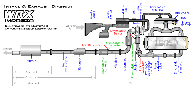

Manche Tuner benutzen auch 2 O² Sensoren, 1 vor dem Turbo im Krümmer oder Sammler und 1 nach dem Turbo vor dem Kat oder zwischen 2 Kats. Sowie im Anhang. Die Herstellerangaben der Sonde sind logischerweise zu beachten,vorallem wie tief die Sonde im Krümmer oder sonst wo sitzen muss. Ob es besser ist vor oder nach dem Turbo,streiten sich viele. Meine persönliche Meinung und ich bin da nicht alleine, ist wenn man einen relativ langen Krümmer hat,die wir zwangsweise haben mit 4 Zylinder Boxer, wären die Werte genauer vor dem Turbo.Offensichtlich verfolgt AEM eine ähnliche Philosophie,sonst häten sie diesen Kit nicht entwickelt. Muss jeder selber wissen...

Mr.Boost/JBC hat geschrieben: Was der Bauer nicht kennt.....oder wie das Sprichwort heißt. Sicher, gibt es einige/viele Sensoren die das nicht aushalten bzw. dafür ungeeignet sind,möglich das die Prosport eben auch darunter fällt. Kann ich nicht sagen,weil ich die auch nicht kenne. Manche aber, sowie die LSU 4.2 von Bosch kann man aber VOR DEM TURBO platzieren..
Na klar bin ich da ein Bauer, und seh das nicht mal als Beleidigung.
Wenn du dir das Bild genau anschaust, wirst du entdecken, dass der WRX drei (!) Kats drin hat.
Und der vor dem Kat ist der erste, der fliegt. Gängige Methode bei den Subi Tunern.
Es ist eben ein großer Unterschied, ob eine Hundertschaft japanischer Ingenieure einen Subaru auf Euro 5 trimmt,
oder die "Bauern" Käfer frisieren.
