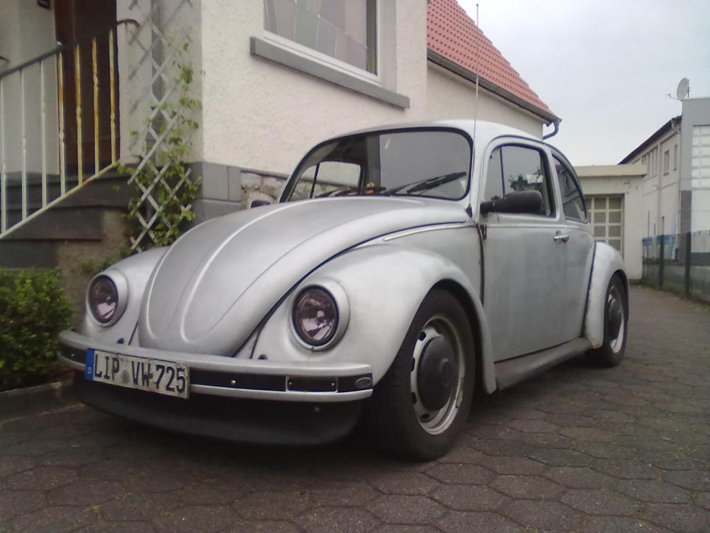

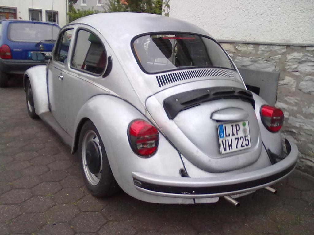

So schauts bei unserem 66er aus:
Re: Sprintstars (Empfehlung zu Reifengrößen)
Verfasst: Di 1. Jul 2014, 06:01
von Nikon-User
WOW....sieht extrem schick aus und die Bodenfreiheit ist mehr als gegeben...allerdings fahrt ihr auch ne schlankere Felge... aber wirklich todschick
Verfasst: Di 1. Jul 2014, 06:53
von Moettdoc
@ yoko: Kannst Du mal Dein Setup auflisten...VVA, TAS, Hinterachstieferlegung, Dämpfer, Felgenbreite (und ET), Reifengrößen? Sieht sehr stimmig aus...vorne minimal tiefer, dann wäre er für meinen Geschmack perfekt.
Verfasst: Di 1. Jul 2014, 20:44
von yoko
Moettdoc hat geschrieben:@ yoko: Kannst Du mal Dein Setup auflisten...VVA, TAS, Hinterachstieferlegung, Dämpfer, Felgenbreite (und ET), Reifengrößen? Sieht sehr stimmig aus...vorne minimal tiefer, dann wäre er für meinen Geschmack perfekt.
Hallo!
Habs dir in deinem anderen Tread schon folgendes geschrieben:
"Wollte dir eben nur mal zeigen, daß die TAS allein schon recht tief sind. Wir hatten bei der TÜV-Abnahme das Problem, um auf die Mindestbodenfreiheit unter Achse auf 9 cm zu kommen, da mußten wir auf die letzte Rast der VVA, war gar nicht einfach ihn dort hinzukriegen.
Hi-Achse-Verstellung ist innen/außen 4/4, entspricht 2,4cm.
Reifen/Felgen: vorne 4J15 und 155/80R15, hinten ca. 6J15 (sind 5,5J eingeschlagen), ET weiß ich nicht, Felgen habe ich so mal gekauft (sind alte, wahrscheinlich umgeschweißte, gabs früher zu Hauf), Reifen hinten auf dem Foto 195/6oR15, die habe ich nun nicht mehr, jetzt sind 2o5/65R15 drauf, die passen perfekt. Die 195/6o waren ein bischen zu niedrig, vor allem vom Abrollumfang zu klein, der Motor drehte auf der Bahn im 4. voll aus (an die 7ooo), war zu viel, nun ist es besser. Leider habe ich kein aktuelles Foto.
TIP: Vorne möglichst schmal mit Reifen/Felgen bleiben, sonst schleifen die Reifen gern in engen, schnell gefahrenen Kurven, vor allem mit den TAS und Serienachse (wir haben eine ungekürzte). Meistens haben die stark Tiefergelegten gekürzte Vorderachsen (auch der Käfer mit den Sprintstars auf deinem gefundenen Foto). Vorn haben wir auch einen negativen Sturz mit 5o Min., da sind die Reifen oben etwas weiter drin und es fährt sich viel besser als mit der originalen Einstellung (brauchst aber andere Sturzexzenter)."
So richtig vergleichen lassen sich diese Daten nicht, weil dein Käfer stehende Scheinwerfer hat und daher auch etwas weniger Platz in den vorderen Kotflügeln ist, außerdem hat unser 66er die schmale Hinterachse, deswegen gehen relativ breite Felgen hinten schön rein.
Für deinen Käfer hat "Pit" ja schon recht gut passende Reifen geschrieben, denke es waren vorne 165/65 und hinten 195/65. Du wirst, wie "Pit" vorne die Kotflügelränder bördeln müssen (laß es von jemandem machen, der sich damit gut auskennt), weil du ja 4,5J breite Felgen hast. Wennst eben TAS und VVA hast, kannst ja dann immer noch in Schritten die Tiefe verstellen, bis die Reifen an den Kotflügelrändern schleifen (kommt aber auch auf die Fahrweise an). Dämpfer sind hinten Serie und vorne Öldruck mit den verstellbaren Federn (gibts z.B. bei CSP).
Wir sind mit der VVA deswegen ganz oben, weil ich- gelinde gesagt- eher "sportlich" unterwegs bin....
Viel Spaß beim Umbauen,
Gruß yoko
