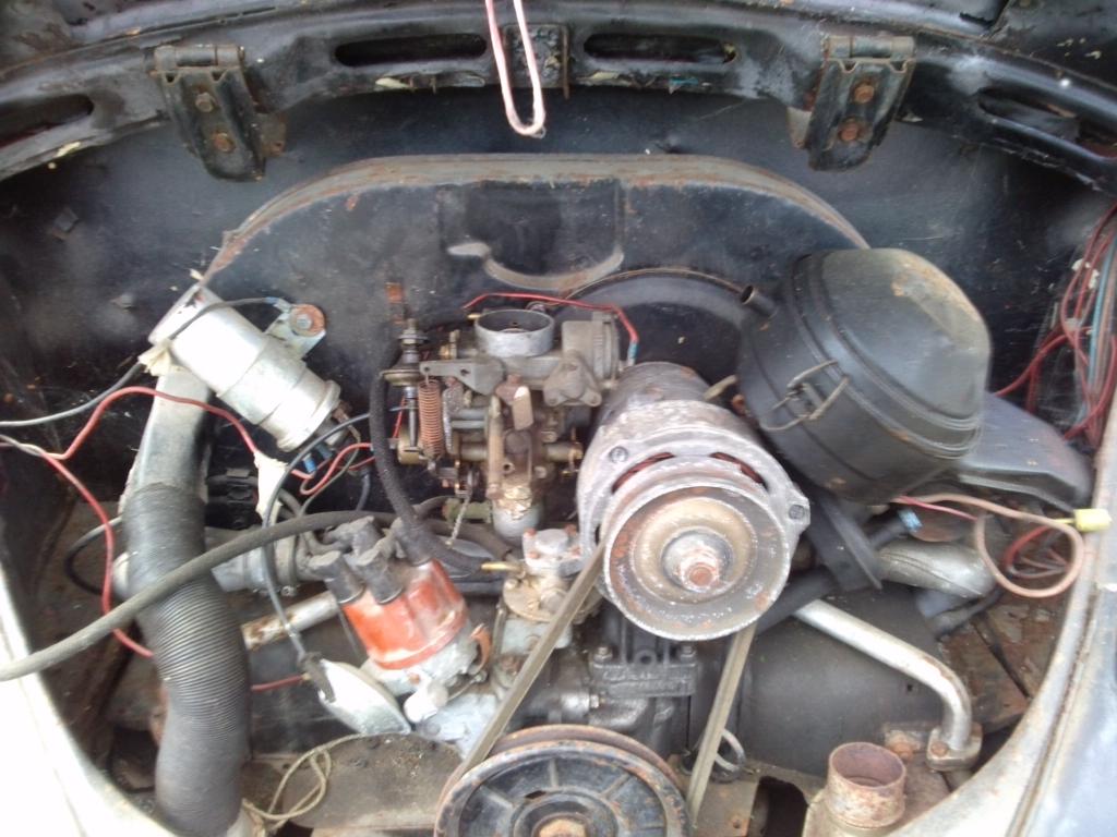

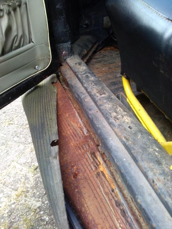

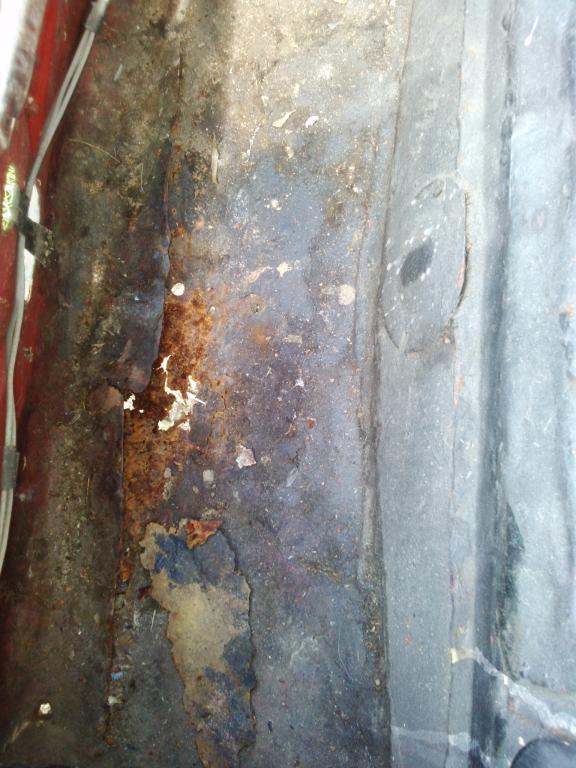

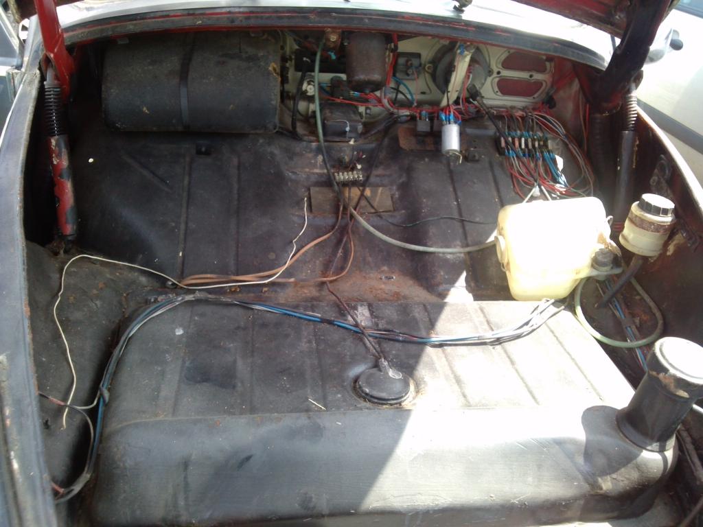

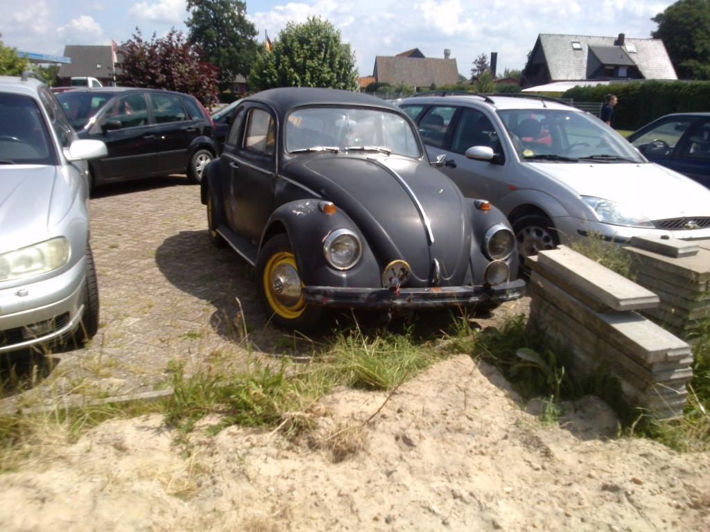

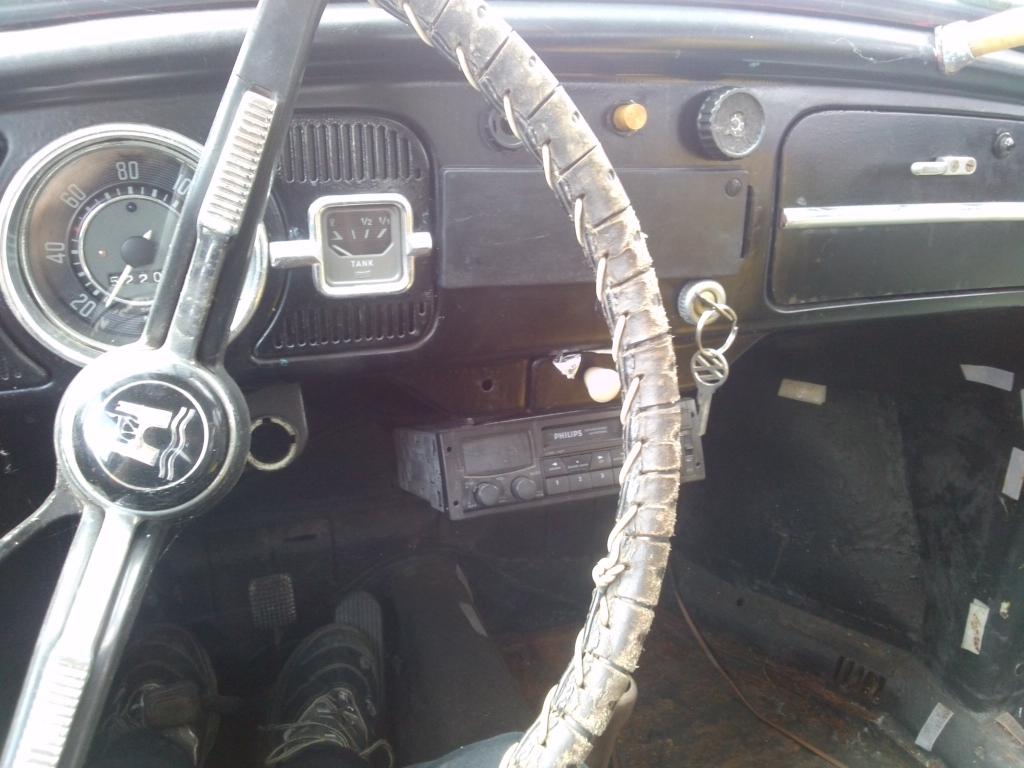

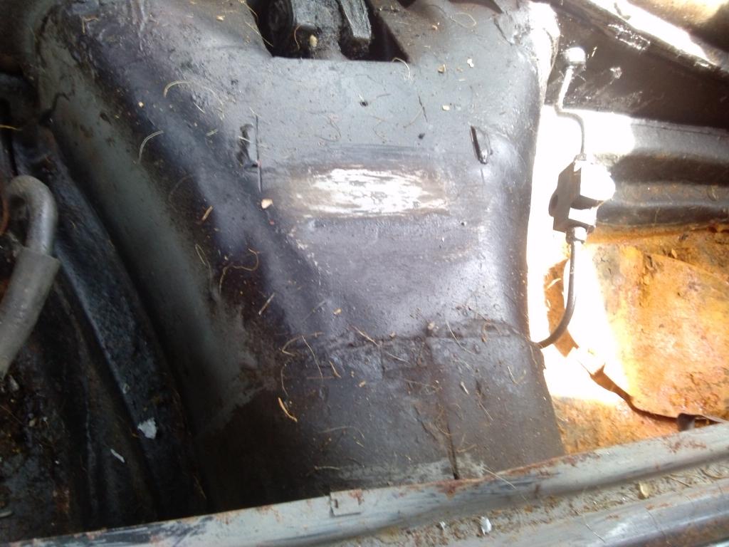

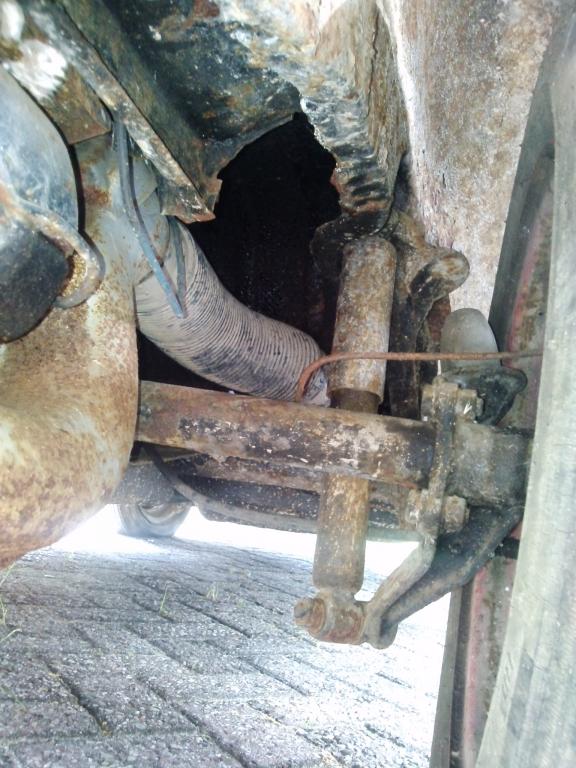

so Leute habe mir den Käfer angeschaut und es ist keine Fahrgestellnummer mehr vorhanden. Alles abgesucht. nix gefunden.
Welche möglichkeiten hätte ich? Kann einen Rahmentunnel von einem Mexico Käfer 1600 bekommen mit fahrzeugbrief aus einem Nachbarort für 149 €. MAcht sowas sinn?
Was ich sehen konnte, ist das es vorne unterm Reserverad durchgerostet ist, sonst konnte ich keine durchrosteten stellen finden.
Klar da wo der lack hin war, ist Rost, aber nicht durch gerostet. Was auch komisch war, war das Zündschloss.
Bremsdruck war keiner mehr da.
Könnt euch ja mal die bilder anschauen und mir eure meinung sagen

Re: Käfer kaufen, einige Sachen unklar. könnt ihr helfen?
meine Meinung dazu... lass die Finger davon... die Schweller sehen schon sehr knusprig aus... die Rahmennummer ist absichtlich rausgeschliffen das heißt definitiv nix Gutes ( Abwracker, Diebstahl??? )
nichts nachvollziehbar.
Und !!! das ist auf jedenfall ne Komplettrestauration... der ist nicht mal eben so auf die Straße zu bringen

die schweller sind doch wie ich es gesehen habe austauchbar. so sind die schweller nicht durch. habs mitm schraubendreher versucht

Da ist schon geschweisst worden. Dass du keine durchgerostete Stelle gefunden hast, glaub ich dir. Aber hast auch gesucht??? Der ist 100% an einigen Stellen durch! Meiner Meinung nach....
