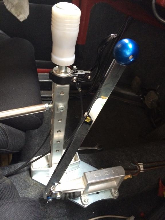

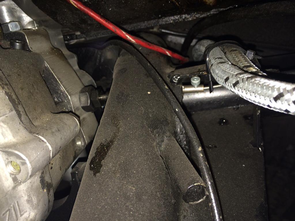

witzig hab das Getriebe von jemand anderem anfertigen lassen und es könnten glatt Zwillinge sein bis auf den Abgang fürs Allrad :)
Zündunterbrecher ist ein Muss bei dem Getriebe...
die Entriegelung für Leerlauf und Rückwärtsgang erschien erst ein wenig kniffelig aber wir haben das mit nen Fahrradbremshebel ganz gut gelöst
Foto 1.JPG (49.13 KiB) 10687 mal betrachtet
auch hinten am Getriebe war das nich einfach obwohl es schon 2,5 cm höher gelegt ist. Wie hast du das gemacht?
Foto 6.JPG (111.69 KiB) 10687 mal betrachtet
Ist zwar nicht die leichteste von uns aber ganz ok ...die Amis haben auch seltsame Ansichten von Passmaßen, die Stiftlöcher waren schon 8,2mm haben wir dann auf DM 9 gebohrt und dann Abgesetzte Stifte angefertigt.

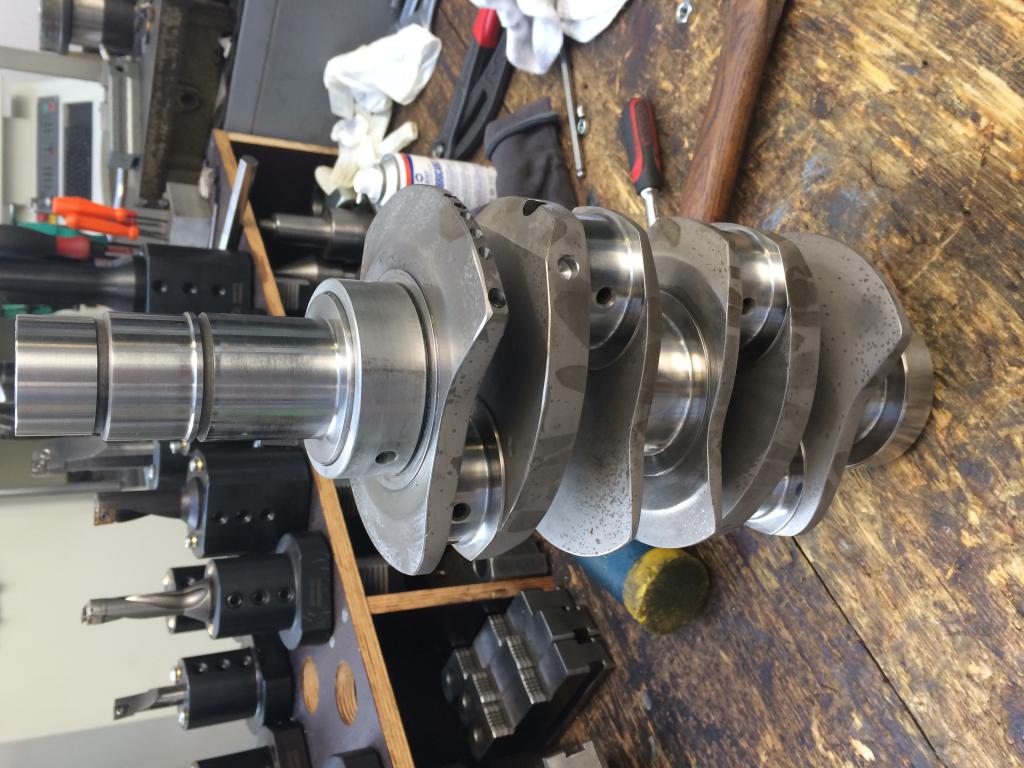

An der KW waren kaum Modifikationen notwendig es wurden nur die Gewinde zur SS nachgeschnitten und nochmal genau gewuchtet

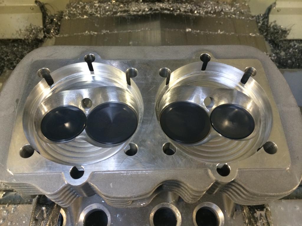

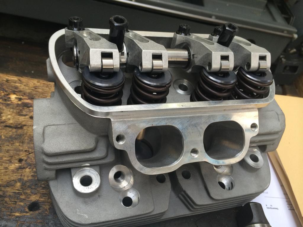

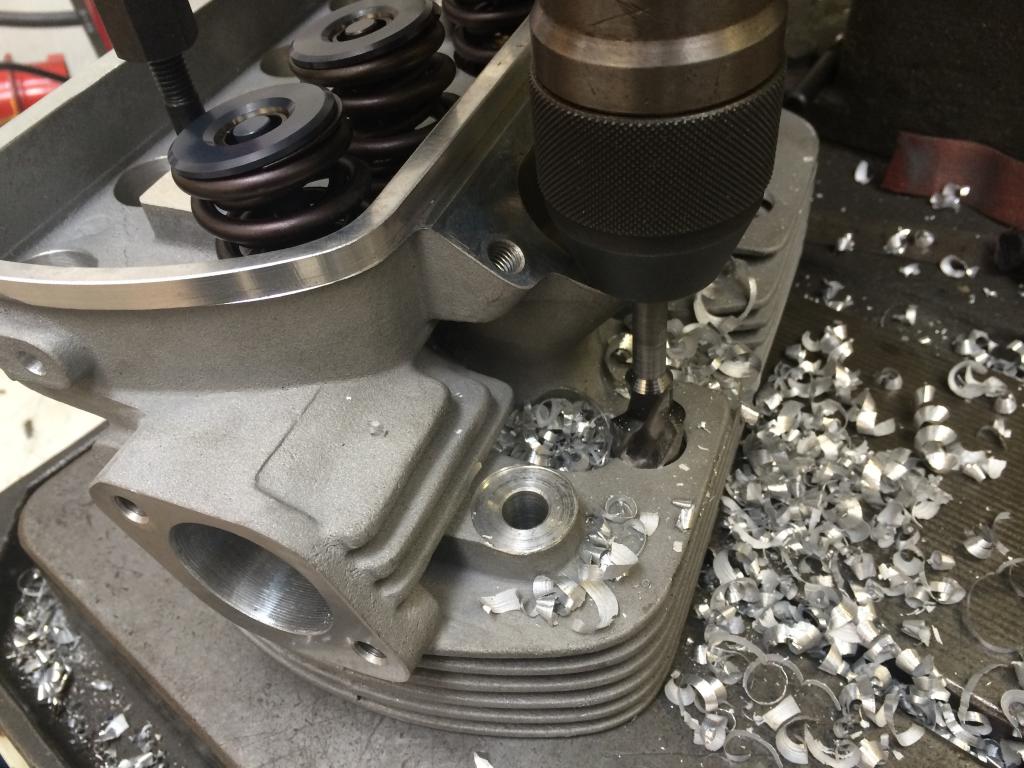

Weiter gehts,

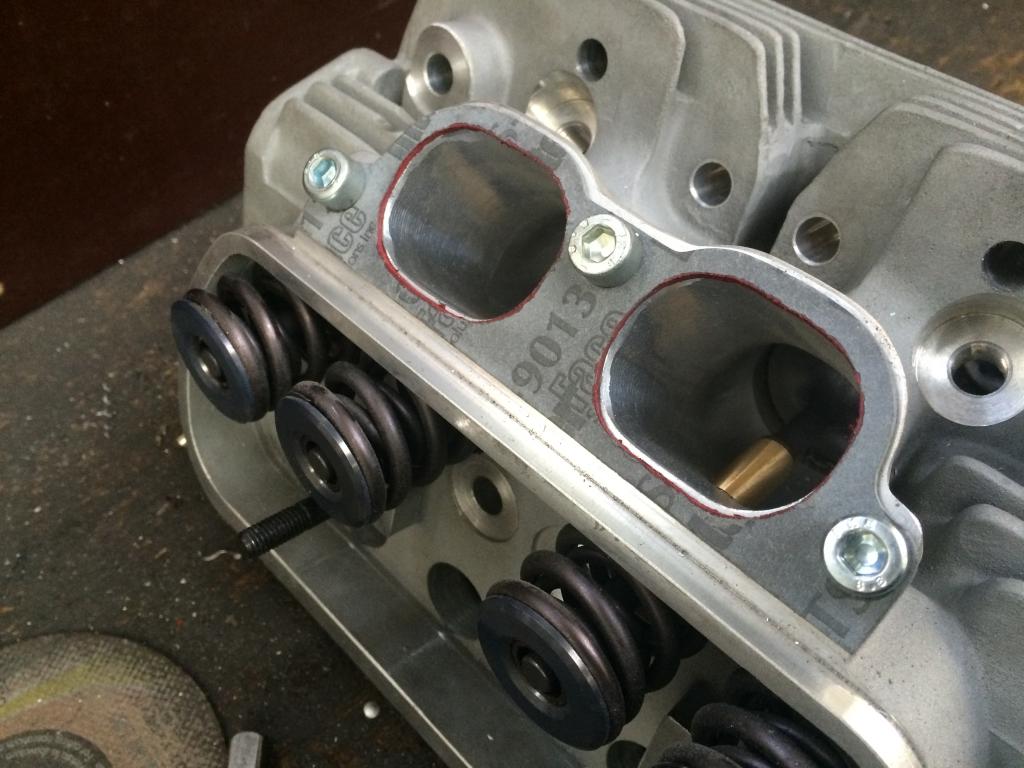

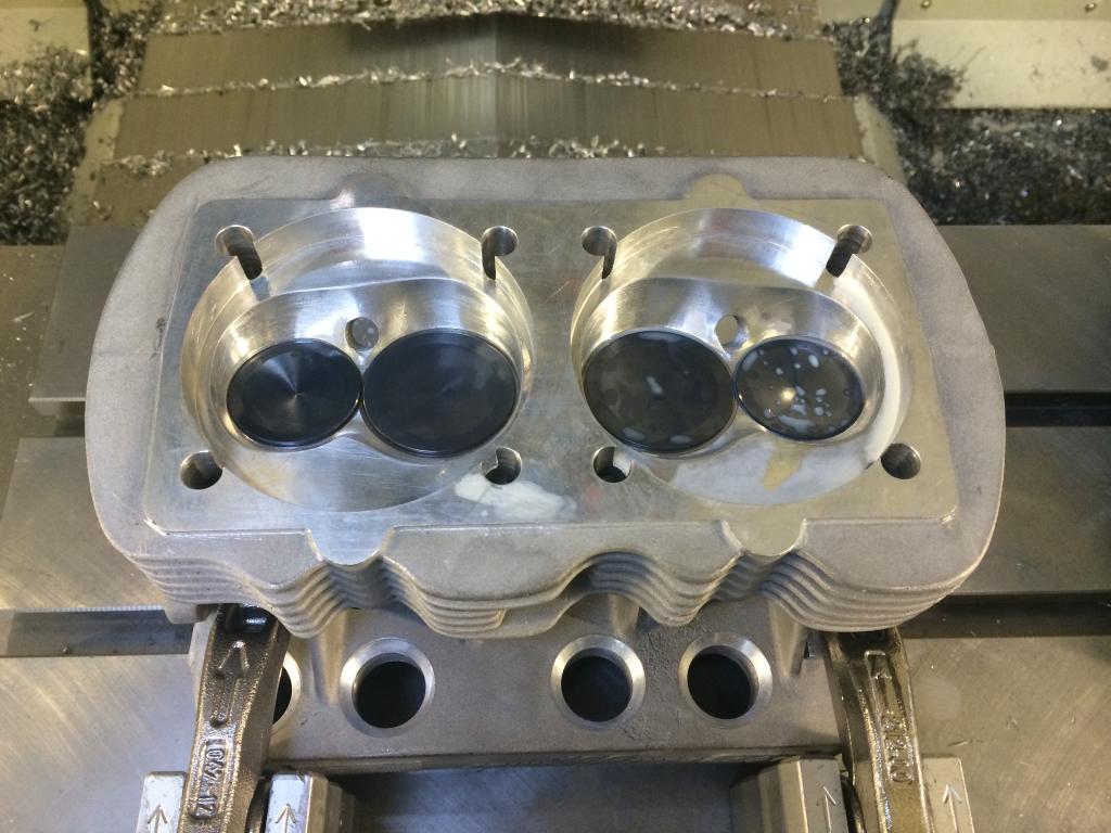

kommen wir zu den Zylinderköpfen, diese wurden komplett Race-Ready bei CB-Performance bestellt inklusive 48/40 Titan Ventilen, K850 Federn, und Titan Federtellern. Brennraumvolumen 56ccm
RACE-READY???? nicht mit uns einige Modifikationen mussten dann doch noch sein, am Ende war der Brennraum auf unerhebliche 52ccm geschrumpft und die Einlasskanäle wurden an die Saugrohre angepasst
hier die verwendeten Saugrohre...

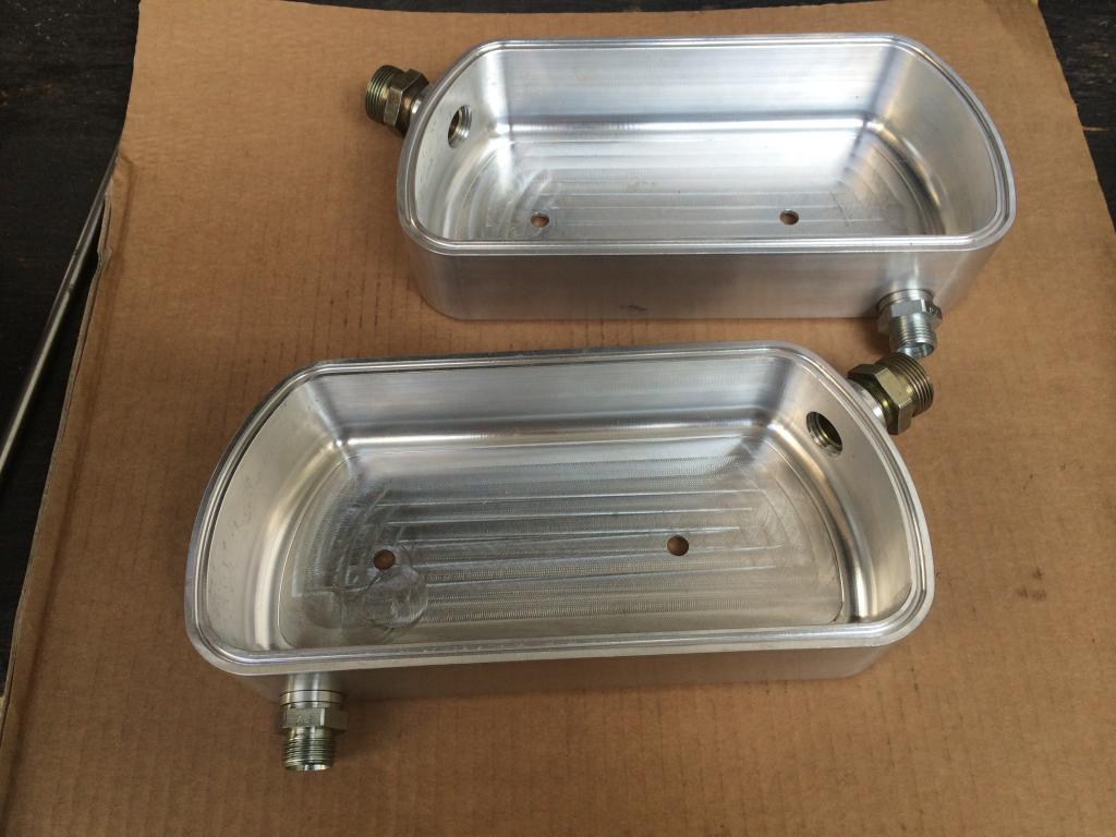

dazu noch die Deckel, diese bekamen einen zusätzlichen Ölrücklauf in den Zusatzsumpf...
soweit so gut...

von käferrobert85
wo gibt es die Deckel zu kaufen oder sind die selbstgefräst??? :shock:
Re: 2.3 Turbo "no BS"
Verfasst: Fr 20. Jun 2014, 19:23
von sebi2276
käferrobert85 hat geschrieben:wo gibt es die Deckel zu kaufen oder sind die selbstgefräst??? :shock:
die sind von CB-Performance http://www.cbperformance.com/ProductDet ... tCode=1695 würde auch gern mal welche selbst fräsen aber bei 2 Stück lohnt sich das nicht wirklich!
