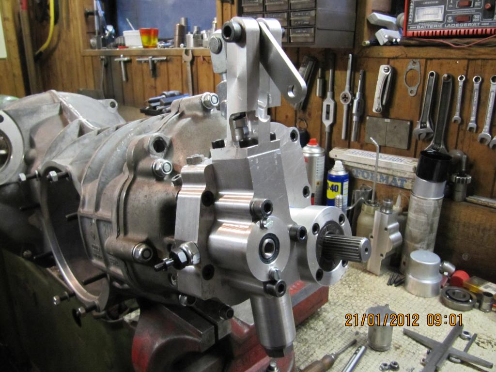

Hab auch eine Sequentielle Getriebeschaltung von Bernhard Weh, funktioniert mit Zündunterbrechung sehr gut,
Lg,Peter
Neues Bild.JPG (111.53 KiB) 10772 mal betrachtet

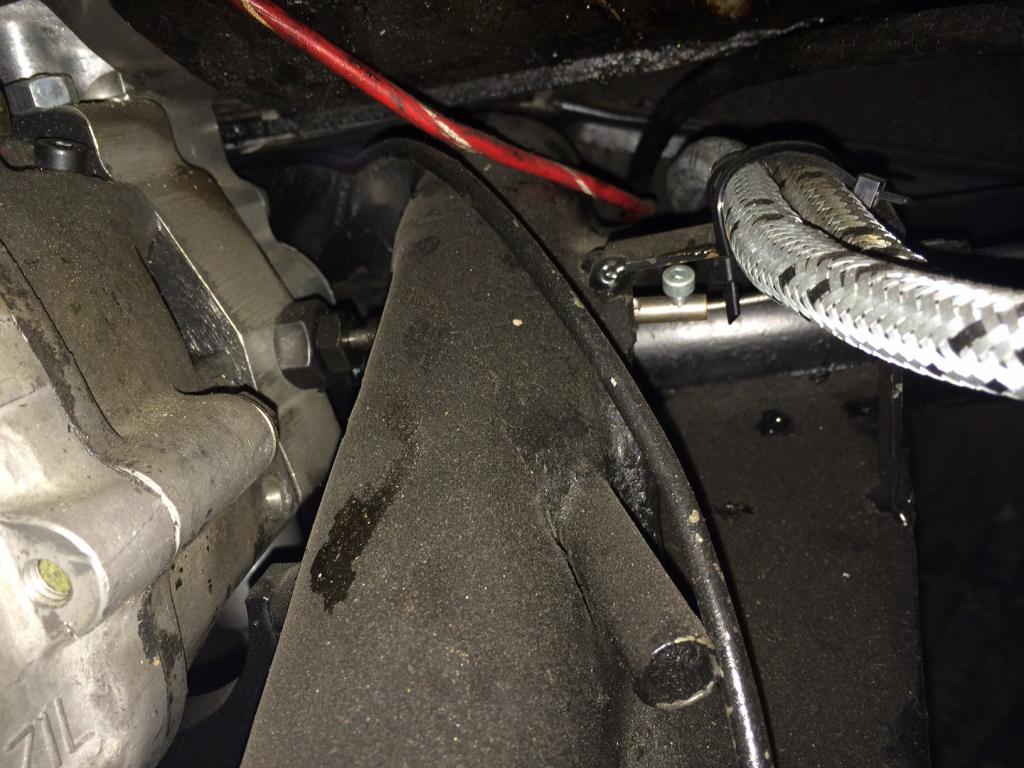

die Entriegelung für Leerlauf und Rückwärtsgang erschien erst ein wenig kniffelig aber wir haben das mit nen Fahrradbremshebel ganz gut gelöst
Foto 1.JPG (49.13 KiB) 10686 mal betrachtet
auch hinten am Getriebe war das nich einfach obwohl es schon 2,5 cm höher gelegt ist. Wie hast du das gemacht?
Foto 6.JPG (111.69 KiB) 10686 mal betrachtet

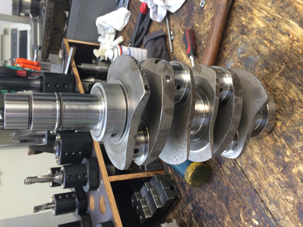

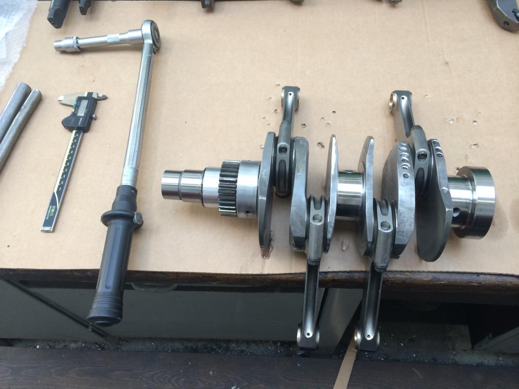

Ist zwar nicht die leichteste von uns aber ganz ok ...die Amis haben auch seltsame Ansichten von Passmaßen, die Stiftlöcher waren schon 8,2mm haben wir dann auf DM 9 gebohrt und dann Abgesetzte Stifte angefertigt.
An der KW waren kaum Modifikationen notwendig es wurden nur die Gewinde zur SS nachgeschnitten und nochmal genau gewuchtet

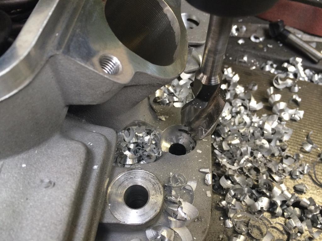

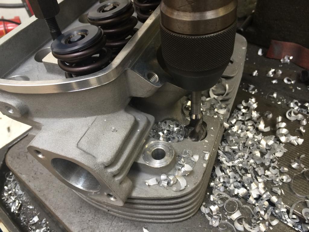

kommen wir zu den Zylinderköpfen, diese wurden komplett Race-Ready bei CB-Performance bestellt inklusive 48/40 Titan Ventilen, K850 Federn, und Titan Federtellern. Brennraumvolumen 56ccm
RACE-READY???? nicht mit uns einige Modifikationen mussten dann doch noch sein, am Ende war der Brennraum auf unerhebliche 52ccm geschrumpft und die Einlasskanäle wurden an die Saugrohre angepasst
hier die verwendeten Saugrohre...
dazu noch die Deckel, diese bekamen einen zusätzlichen Ölrücklauf in den Zusatzsumpf...
soweit so gut...
