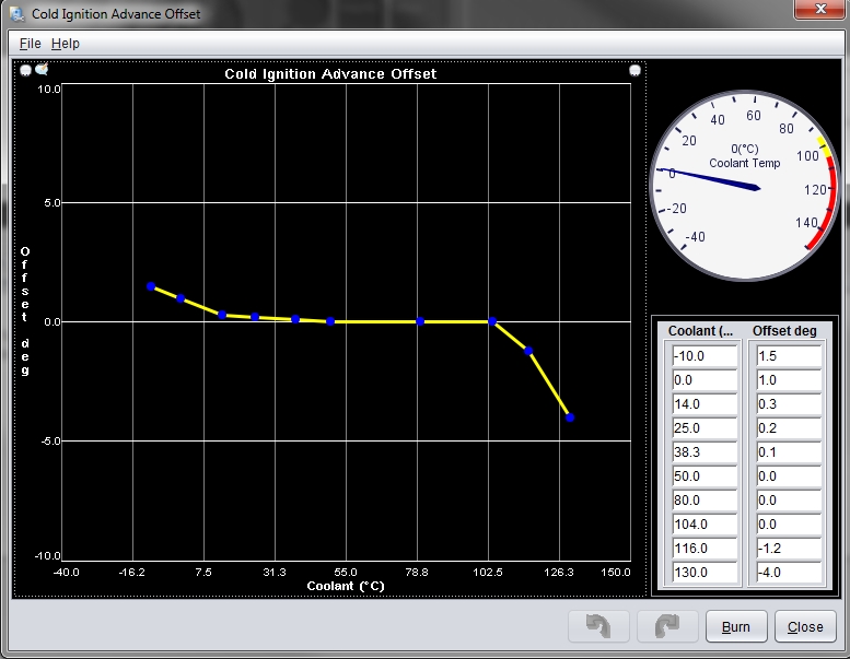

ich habe bei mir eine Temperaturabhängige Zündwinkelverstellung implementiert um dem Vorzubeugen und scheint auch bisher ganz gut zu funktionieren.
Ist eigentlich dafür gedacht, dem Motor im kalten Zustand etwas mehr Frühzündung zu geben, aber hab den Temperaturbereich einfach erhöht.
Das ganze sieht bei mir ca. so aus. Hatte damit auch in den letzten Heißen Tagen mit Festivalgepäck (Bierbänke auf dem Dach, viel Bier im Bus und 6 Personen bei knap40°C Außentemperatur und 125°C Öltemp) keine Probleme. ZK-Temperaturen habe ich leider nicht von der Fahrt.
Gruß Peter
Gruß Peter
- cold advance.jpg (163.2 KiB) 9405 mal betrachtet
