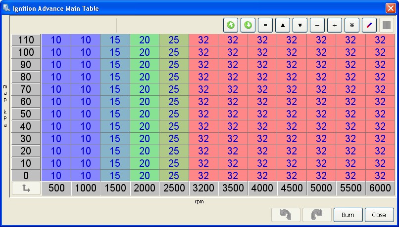

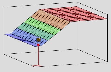

Hat mir jemand die Verstellkurve eines originalen Verteilers vom 1600er mit Unterdruckdose und evtl die eines 009er?
Re: Weber --> MS / 009 --> Kennfeld
Verfasst: Mi 21. Mai 2014, 21:58
009 verstellt linear von 1000-3200 22grad richtung früh.
Verfasst: Mi 21. Mai 2014, 22:14
von Bugbear
Danke! Der 009 sieht dann also so aus:
009 table.jpg (30.59 KiB) 8777 mal betrachtet
009 table2.jpg (137.01 KiB) 8777 mal betrachtet
Interessant wird's, wenn dann noch die Last beim originalen Verteiler auf der dritten Achse dazu kommt.

Ich würde in die Spalte 500Umin 15 grad rein schreiben.Das ist die gängige Methode zur Standgasstabilisierung!
Ich gehe mal davon aus das mit M(ega)s(chrott),wie Waltet sie nennt:-),zwischen den Spalten interpolierz,oder?

Poloeins hat geschrieben:Ich würde in die Spalte 500Umin 15 grad rein schreiben.Das ist die gängige Methode zur Standgasstabilisierung!
Ja, weiß ich und werde ich machen.
Die Tabelle stammt nicht aus meiner aktuellen Einstellung, sondern sollte nur den normalen 009 darstellen.
Trotzdem danke für die Tipps!
Ja, die MS interpoliert zwischen den Spalten und Zeilen.
