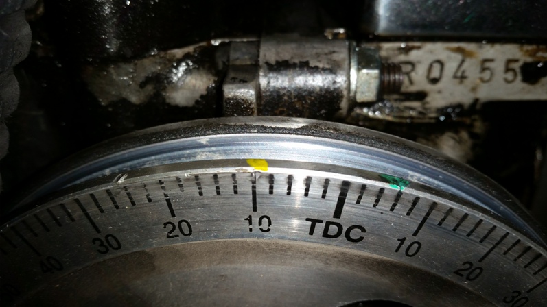

Hab heute mal alle Kabel an der Kappe um eines nach links gesteckt. Also Verteilerfinger auf Kerbe und dort dann den Ersten Zylinder usw. nach der Zündfolge.
Ergebnis Auto springt nicht mehr an.
Also alles zurück - läuft wieder.

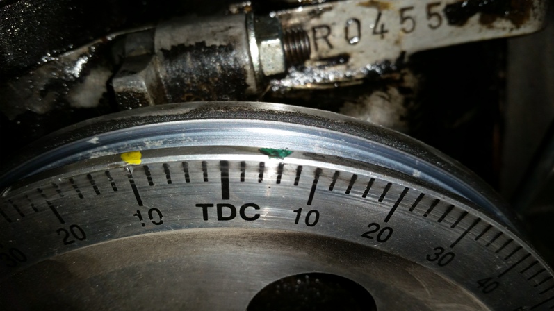

Dann habe ich mal geblitzt mit verschlossener Unterdruckdose.
Das sind also 10 Grad...ist das jetzt vor oder nach OT?
Also ist das jetzt richtig oder müßte es auf dem grünen Strich stehen? Wobei der ja nur bei ca. 7,5 Grad ist. So wie in einem Buch.
Ich blick nicht mehr durch. Mein Nachbar (ehemals Post KFZ Meister sagt der gelbe Punkt wäre richtig. Also 10 Grad vor OT.
Striche habe ich gemacht.

Poloeins hat geschrieben:10grad vor OT nicht nach OT einstellen.
Lesen!!! 8-)
Das ist 10grad nach OT...

Hm, also hab ich es doch verstanden.
Vielen Dank :handgestures-thumbupright:
Aber im Umkehrschluß würde das heißen das meine Zündung um 20 Grad verstellt ist :shock:
Kann der so überhaupt laufen?
Weil eigentlich läuft der gar nicht schlecht. Springt auch gut an...
Nur eben etwas holperig im Leerlauf.

Ja, klar.
Aber zu spät ist ja nicht so schlimm. Dann hat man nur weniger Leistung bei mehr Verbrauch.
Zu früh ist ja schlimmer.
Wobei ich mich immernoch wundere das er so gut läuft.
Wenn ich die Woche noch Zeit finde werde ich mal den ZZP korrigieren. :roll:
Und dann berichten
