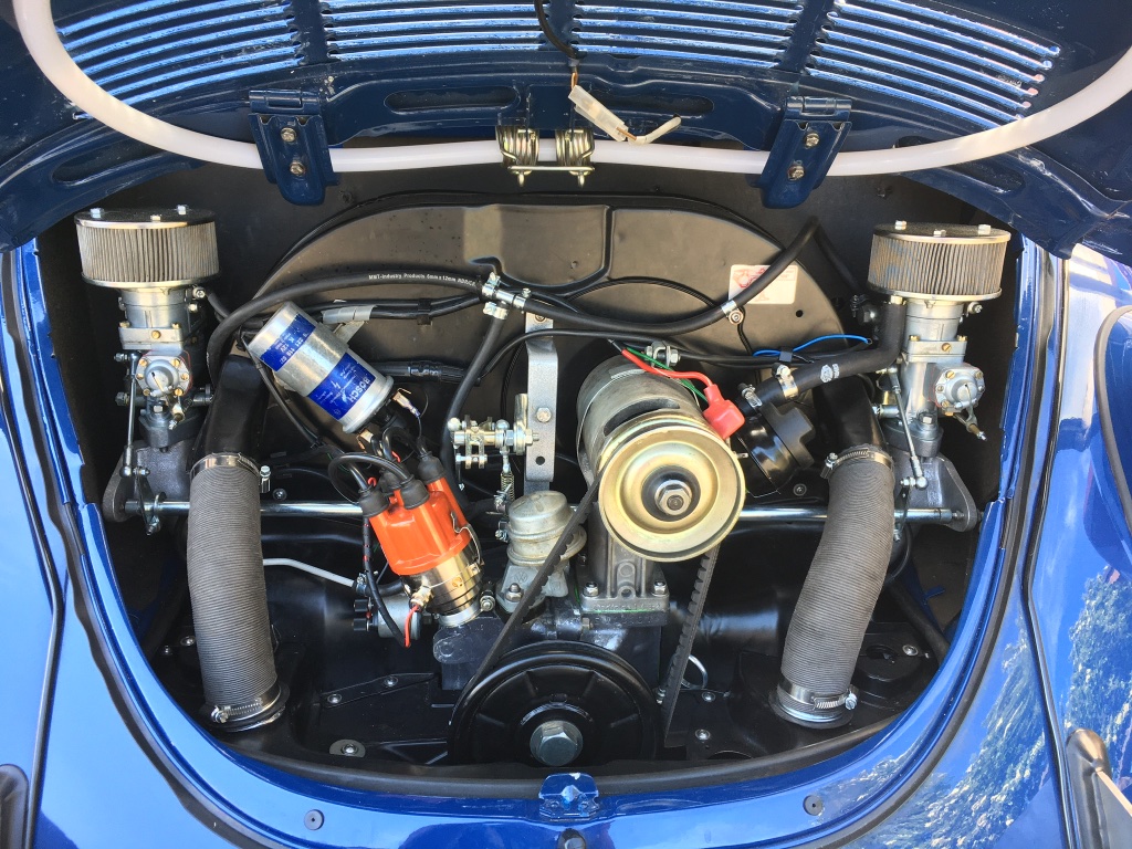

von Thomas B.
- B0B3375F-C80A-451E-86B8-C3FD665272A5.jpeg (369.41 KiB) 2689 mal betrachtet
So sieht meine aus. Natürlich eingtragen……
