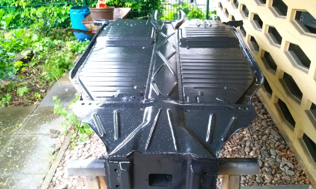

Hier mal ein kleines Update: Nachdem ich gestern alle Nähte und Blechüberlappungen mit Sikaflex versiegelt habe, habe ich heute Nachmittag die Regenpause genutzt, um der einen Seite der Bodenplatte schon mal die letzte Lackschicht in Iveco grau zu verpassen. Leider war ich nicht ganz schnell genug. Ein paar Tropfen hat sie abbekommen :crying-pink: . Ist aber nicht weiter schlimm, da der Lack schon leicht angezogen hatte.

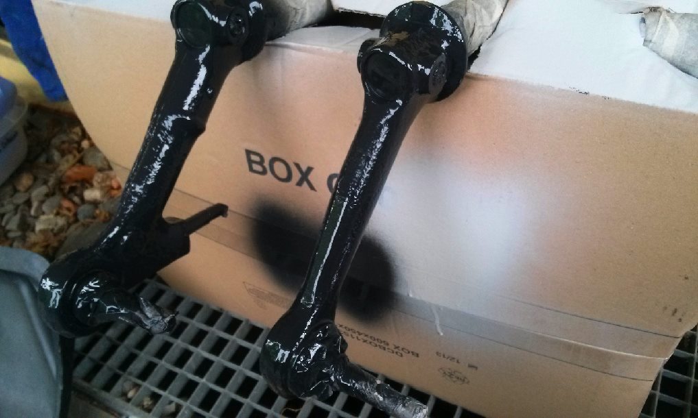

Die Achsschenkel habe ich dann auch gleich mit lackiert.

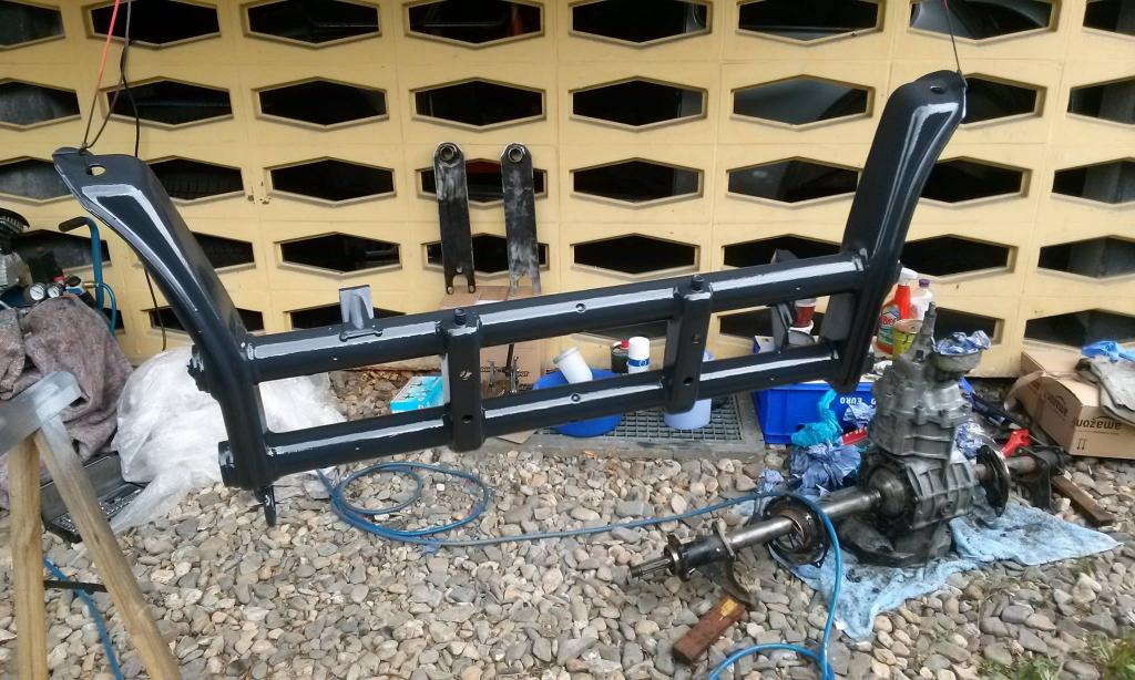

Heute war ich wieder fleißig! Ich habe heute zur Lärmreduzierung mit einem Pinsel gearbeitet :D . Mit dem Ergebnis bin ich soweit zufrieden.
Außerdem habe ich einige kleine Hinterachsteile angepinselt und die Achsschwerter mit Fertan behandelt.
