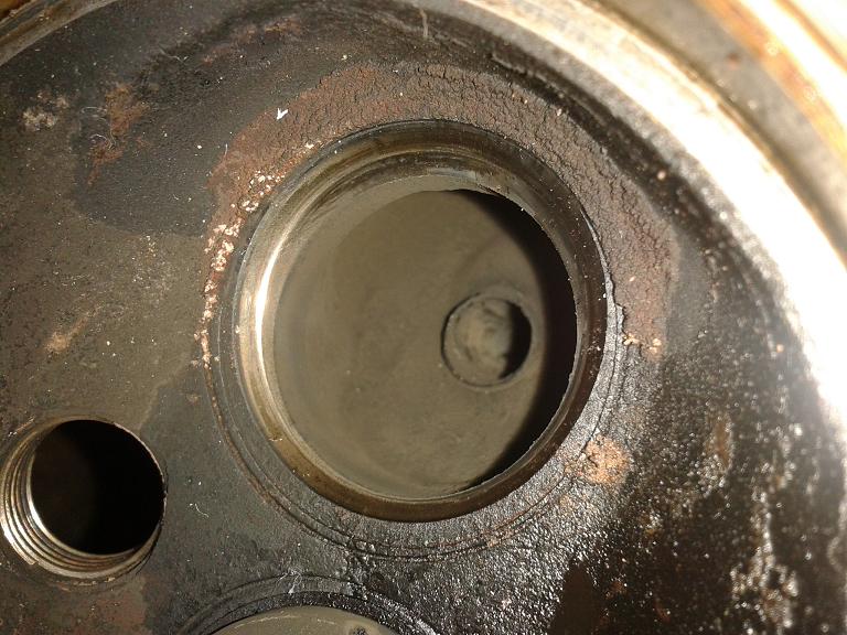

Hast du keine Bilder davon gemacht?Wäre interessant zu sehen...
Re: Ventilsitzverschleiß 30PS
Verfasst: Sa 22. Mär 2014, 21:20
von rainer_zufall
Der Ventilsitz ist einseitig eingehämmert. Der Rand geht bis an den Guss heran. Die Führung ist im Kanal vollständig weggebrannt.

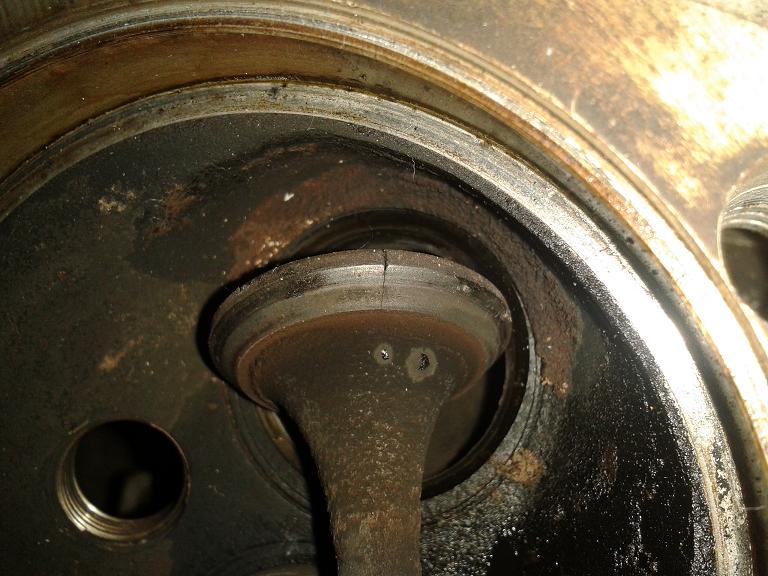

Das verbrannte Ventil hat circa 3mm Spiel in der Führung.
Verfasst: So 23. Mär 2014, 03:05
Schwein gehabt!!!!!!!!!
Wahnsinn.Sowas hab ich noch nicht gesehen.Kann aber gut an deinem "Öl" liegen mit dem "SANDADDITIV"..:-)
