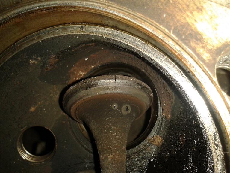

Hast du keine Bilder davon gemacht?Wäre interessant zu sehen...

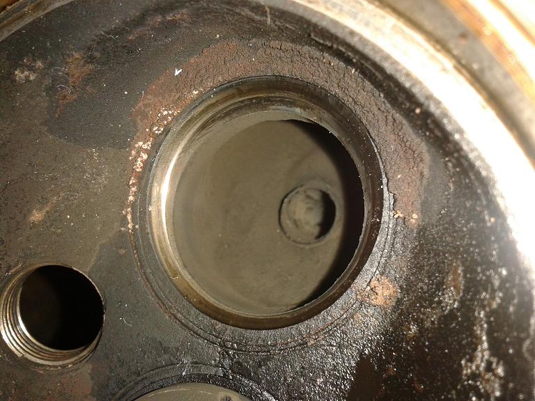

Der Ventilsitz ist einseitig eingehämmert. Der Rand geht bis an den Guss heran. Die Führung ist im Kanal vollständig weggebrannt.
Kopie von 2014-03-22 21.05.23.jpg (109.33 KiB) 2558 mal betrachtet
Das verbrannte Ventil hat circa 3mm Spiel in der Führung.
Kopie von 2014-03-22 21.05.48.jpg (99.2 KiB) 2558 mal betrachtet

Schwein gehabt!!!!!!!!!
Wahnsinn.Sowas hab ich noch nicht gesehen.Kann aber gut an deinem "Öl" liegen mit dem "SANDADDITIV"..:-)
