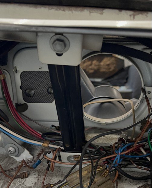

welche Funktion hat diese schwarze Strebe?
Verfasst: Fr 17. Jul 2026, 07:58
von Ralf29
Ich sag mal, diese Strebe bringt zusätzliche Stabilität, die Kofferraumpappe kann sich dort anlehnen und es wird in manchen Fällen das Blinkerrelais dort befestigt. Die Strebe auf diesem Foto müsste dafür aber um 180 Grad gedreht werden, das kleine Loch sollte oben sein.
