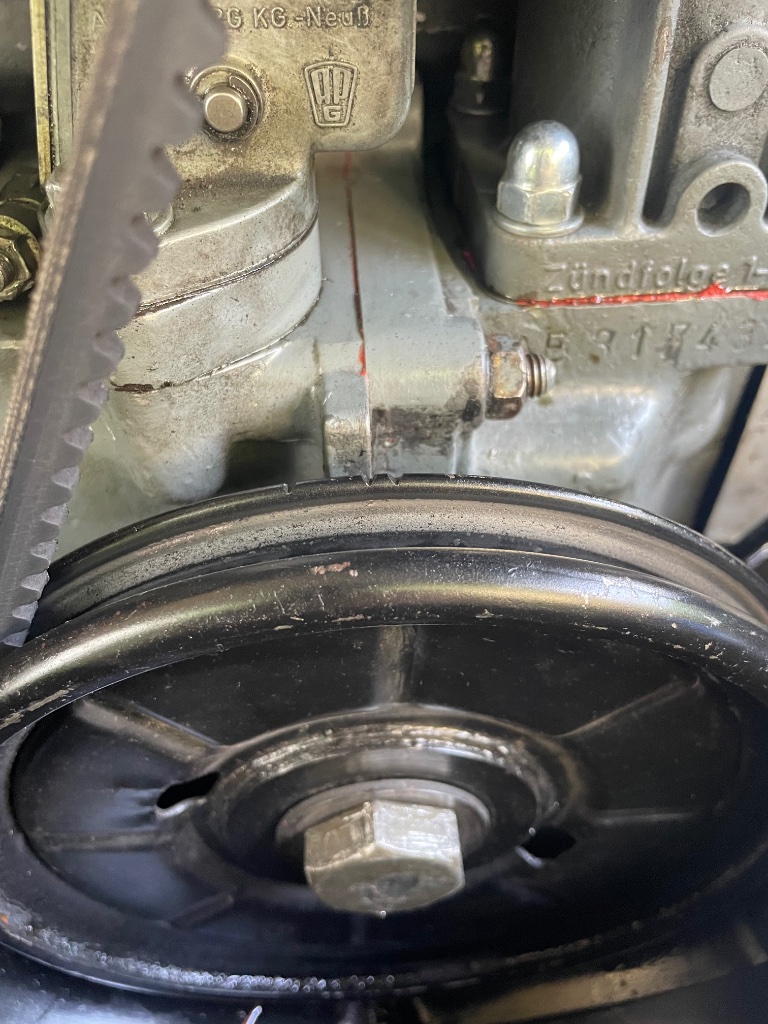

Moin!
Blöde Frage, aber in meinen Büchern finde ich keine Riemenscheibe mit 3 Markierungen. Ich hab nen AB Motor und der soll ja bei 7,5 vor OT zünden, aber welche von den 3en ist die Richtige zum Abblitzen?
Besten Dank!

die Markierungen sind für 0°/7,5°/10°
Also die mittlere.
Gruß Christian

Besten Dank! Supi für die schnelle Hilfe!

Gib ihm ruhig 10 grad, du tankst ja super

Ja mit 10 läuft der auch gut 👍!

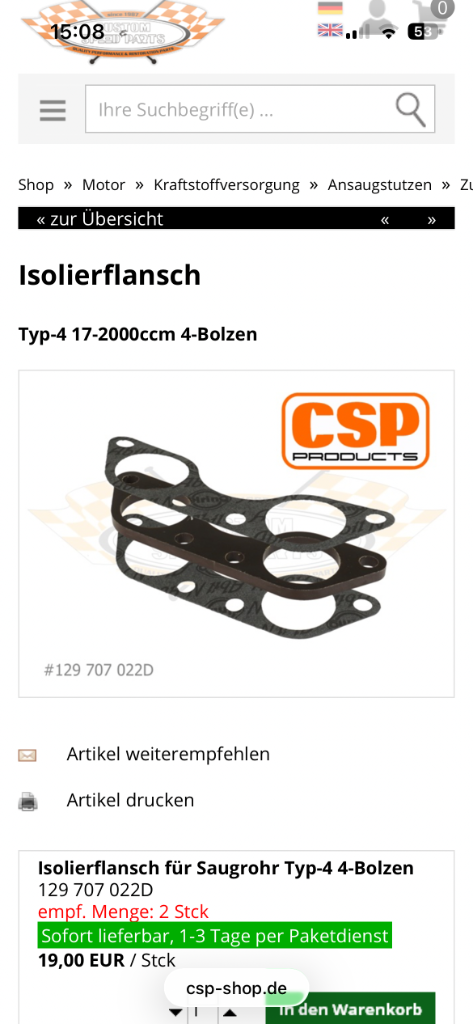

Gibt es diese thermische Trennung auch für den typ1 irgendwo zu kaufen?
Weiß jemand was? VG Bert

Danke, hab ich dort bestellt!
