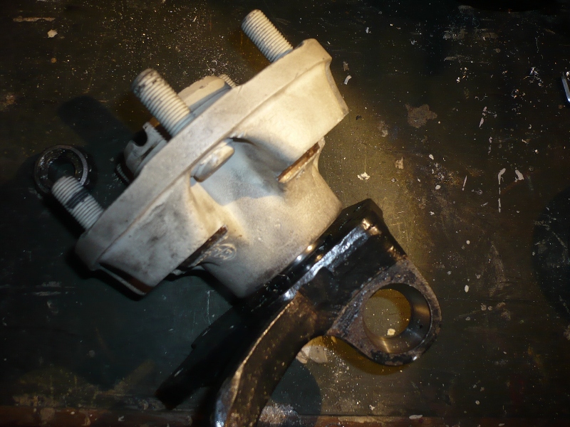

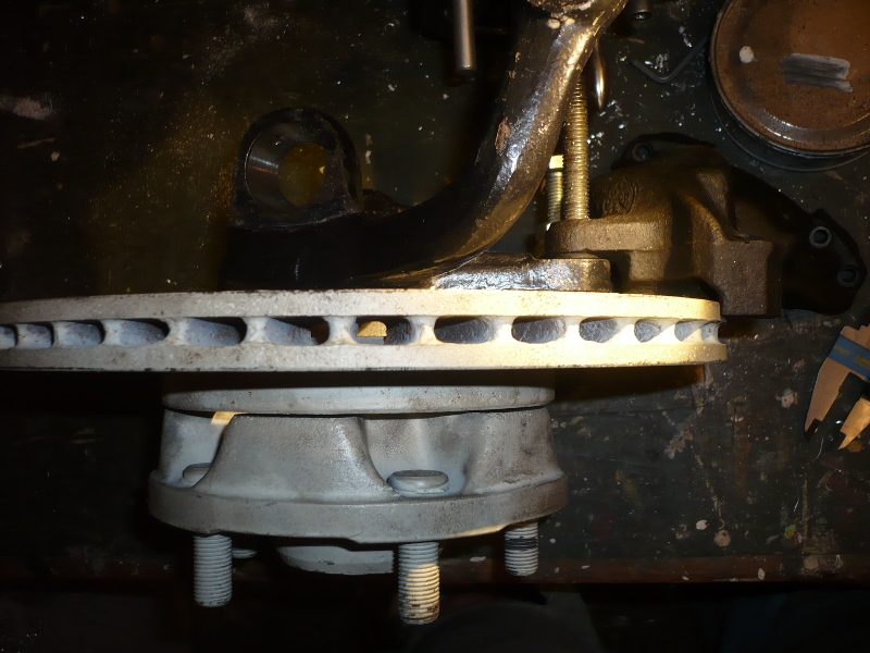

Die vorderen Naben sind fertig angepasst. Das hat n bischen was von "freier Auswahl" jetzt passen zwei unterschiedliche Baureihen Bremsscheiben oder alternativ drei unterschiedliche Reibringe aus Zuffenhausen...

Geile Sache, da kannste aber mal richtig Anker werfen

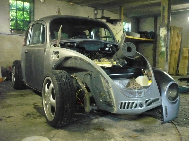

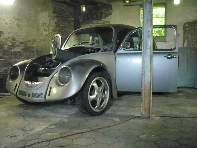

Diese 5 unterschiedlichen Farbtöne waren auf Dauer nicht zu ertragen... Deshalb hab ich mir ein Herz gefasst und den Jubi am Sonntag nochmal zerlegt...

Sauber
Wann kann ich meinen blauen 72er vorbeibringen? Der brauch bald nen neuen Anstrich

Du... ab nächster Woche hab ich sicherlich wieder Platz
Ich komm grad aus der Halle zurück... Morgen gibt's Klarlack zum Frühstück...
Man hätte sicher das eine oder Andere liebevoller machen können, aber für die Dreitagelackierung sieht das schon brauchbar aus... Immerhin besser als vorher
Ich will ja Freitagabend damit in Hannover sein

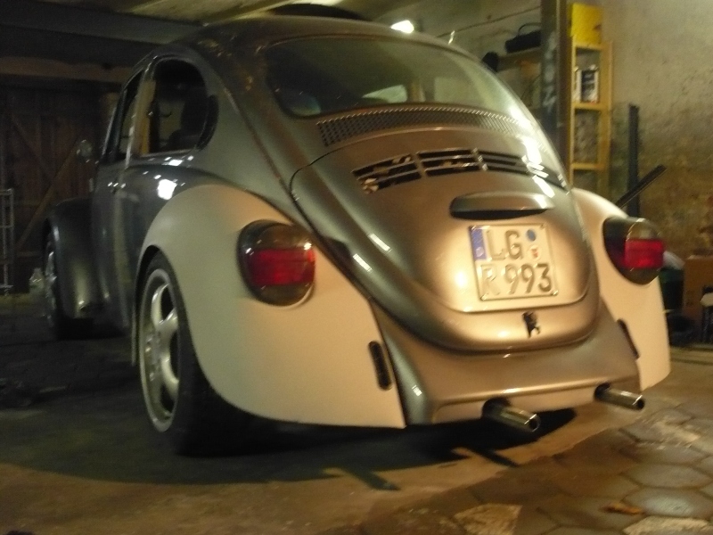

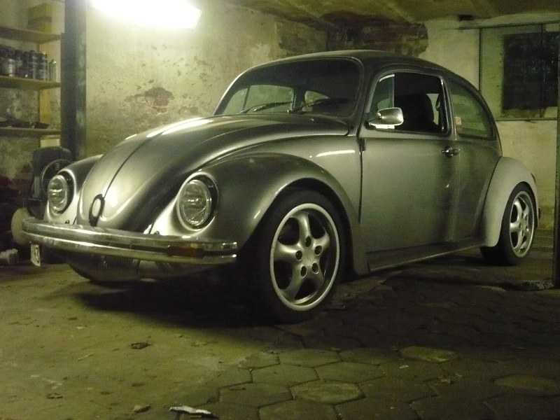

Kann losgehen....

auf den Bildern siehts gut aus
täuscht es oder hast die hinteren Kotflügel vergessen?

Fuss-im-Ohr hat geschrieben:auf den Bildern siehts gut aus![]()
Hehe...
nicht vergessen... zuerst wollte ich nur die vorderen Seitenteile und die Hauben machen... wie es dann immer so ist packt mich der Teufel und in diesem Fall auch leider die Ungeduld... für die hinteren Seitenteile und den Heckabschluss hats auch gerade gereicht... An den Kotflügeln muss ich nochmal schweißen, deshalb lohnt es sich nicht die noch mit zu machen...
Fürs nächste Mal brauch ich deutlich mehr Licht und mehr als vier Tage Zeit.

Wie man sehen kann, hast du wieder auf stehende Scheinwerfer umgerüstet. Ich finde, zu den Kastenstoßstangen passen auch die stehenden Scheinwerfer am besten. Dein vorderes Abschlußblech hat Schlitze, war hier mal ein Wasser Motor drin? Du könntest doch den Ölkühler hier gut platzieren.

Ja, die Scheinwerfer... da war mir einfach nach... Porsche H4 und Kastenstoßstangen hat man früher gern im Cup gefahren... nunja, nu isses halt so...
Die Schlitze sind schon richtig positioniert im Abschluß. Die Reserveradwanne ist leer und da kommt auch noch n Kühler rein. Der Wärmetauscher vom GTI hat schon mal "probegestanden". Aber da muss ich noch ein paar Kleinigkeiten ändern...
