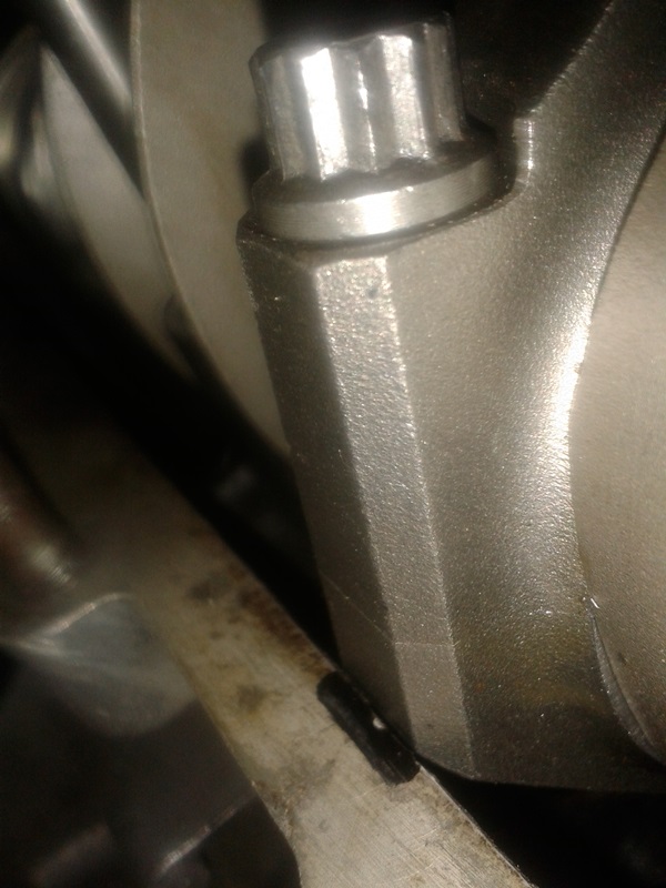

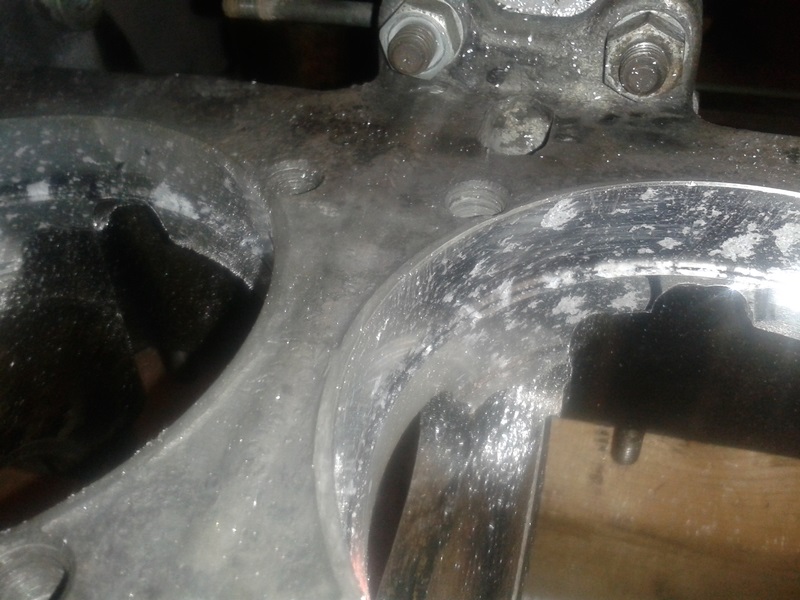

so, hab heut mal mein gehäuse bearbeitet. aufgespindelt für die 94 kolben is es schon.
die 82er welle mit den chevy pleueln passt super, beides von AA.
nur bei den Zylinderbohrungen und am mittleren nockenwellenlager musste ein bissl was weggenommen werden, alles andrere passt haarscharf, aber es passt. 8-)

Verfasst: Do 23. Jan 2014, 19:16
von triker66
sag mal, sind die Zylinderauflageflächen vom Gehäuse geplant worden?
H
Re: 34PCI - was geht? --> 2276ccm, 48Dells
Verfasst: Do 23. Jan 2014, 19:42
von Stevo_L
noch ned, wollt ich noch machen lassen...

Verfasst: Do 23. Jan 2014, 20:54
von triker66
die sind aber schon größer gemacht worden? Oder? Wenn ja; warum sind die nicht gleich mit geplant worden?
H
Verfasst: Do 23. Jan 2014, 21:31
von Stevo_L
ja, für die 94er kolben.
hab ich mich auch gewundert, er is hald ned auf käfer spezialisiert.
Aber muss sowieso nochmal hin wegen wuchten, dann soll er das gleich mit machen.

Verfasst: Fr 24. Jan 2014, 20:10
von yoko
Stevo_L hat geschrieben:ja, für die 94er kolben.
Hast du bei deinem Gehäuse Paßhülsen bei den Schrauben/Stehbolzen am Mittellager? Auflageflächen planen für die Zylinder habe ich beim Aufbohren mitmachen lassen, an das mit den Paßülsen habe ich nicht gedacht, weiß aber nicht, ob das immer notwendig ist....

Wenn du das Gehäuse zurückhast, kannst bitte Fotos davon machen, speziell wieviel du ausfräsen mußtest wegen der Welle/Pleuel. Schaut ja auf den bisherigen Fotos wirklich nicht so viel aus.

von Stevo_L
Kann ich machen.
Ja, hab nur im bereich der zylinder die ausfräsungen gemacht, am gehäuse scheint sich alles auszugehen.
Hinter der bohrung ist eine verstärkung die im weg ist, die muss ein bisschen bearbeitet werden.
Und beim mittleren nockenwellenlager, da hab ich auch ganz wenig weggenommen.
