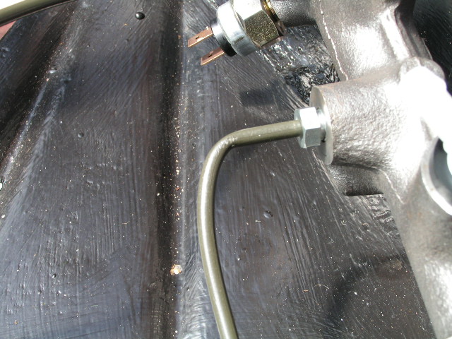

habe gerade die neuen Bremsleitungen und Bremsschläuche gebogen und verlegt . Dabei ist ein Bogen etwas "geknickt" . Der Leitungquerschnitt ist hier wohl ein kleines Bißchen enger . Schaut bitte mal - falls erkennbar - ob ich das so lassen kann , oder eine neue Leitung her muß . Ist die Leitung vom HBZ nach hinten .

Das muss neu! Es gibt vorgeschriebene Mindestbiegeradien für Bremsleitungen. Dazu musst du aber nicht die ganze Leitung neu machen. Kauf dir so einen billigen Bördelsatz, den kann man immer brauchen. Damit machst du nur das Stück bis in den Innenraum. Der ist am rostgefährdesten und du könntest das später schnell reparieren.
Oder eben doch eine neue Leitung, wie du willst.
Gruß Jürgen

Jürgen hat geschrieben:Das muss neu! Es gibt vorgeschriebene Mindestbiegeradien für Bremsleitungen. Dazu musst du aber nicht die ganze Leitung neu machen. Kauf dir so einen billigen Bördelsatz, den kann man immer brauchen. Damit machst du nur das Stück bis in den Innenraum. Der ist am rostgefährdesten und du könntest das später schnell reparieren.
Gruß Jürgen
Jau , dann muss das wohl ... :cry:

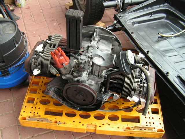

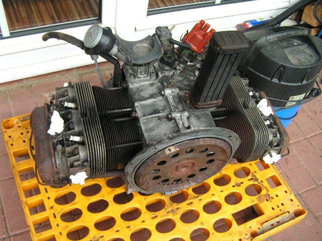

jetzt soll es mit dem Motor losgehen . Sauber ist er (zumindest äusserlich) .
Wenn ich nach der Beschreibung im Forum vorgehe , besorg ich mir folgendes :
Motordichtsatz , Haupt- und Pleuellagersatz , Nockenwellenlagersatz , Ölpumpe , Stösselrohre (welche am besten nehmen ? Original oder schraubbar mit Feder ?) , Kolbenringe .
Frage : wo lasse ich Gehäuse und Kurbelwelle vermessen ? Macht das einer hier im Forum ? Was kostet so etwas ? Was ist mit dem alten Ölkühler , lassen , oder neu ? Gibt es da ev. einen Überholungskit , wo alles zusammen angeboten wird ? Gibt es einen Anbieter , der für die Teile zu empfehlen ist ?
Hab da ein bißchen Pipi in der Hose , ist mein erster Motor , den ich komplett zerlege . Brauch da etwas Hilfe :? !
Sven

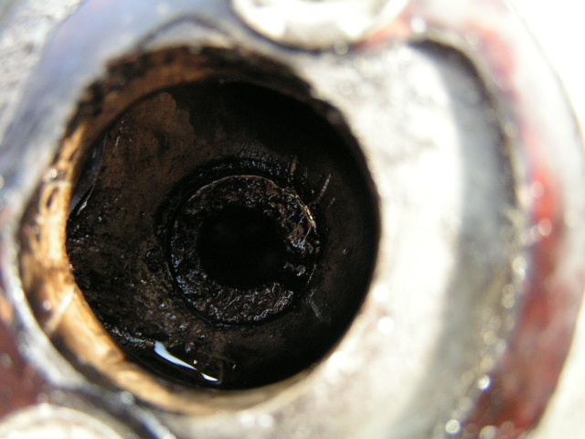

beim Abbau der Anbauteile musste ich leider feststellen , dass der Benzinpumpenhalter am Schaft unten abgebrochen war . Das Stück sitzt noch im Block . Ich denke , das bekomme ich wohl nur von innen raus ? Sitzt bombenfest .
Da sitzt das blöde Teil
Re: 1300´er Restauration
Verfasst: Do 5. Sep 2013, 16:57
von bugweiser
evtl. mit einem Gewindeschneider rein und dann rausziehen . Oder einfach sitzen lassen und einen gekürzten neuen Halter nehmen
