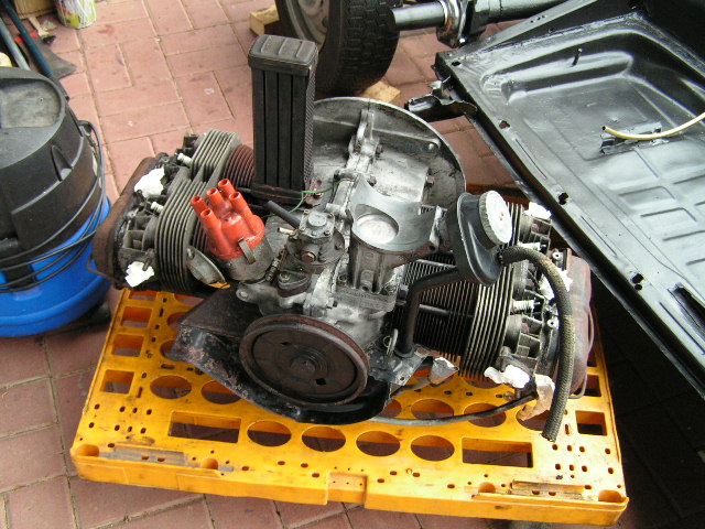

Moin ,
beim Abbau der Anbauteile musste ich leider feststellen , dass der Benzinpumpenhalter am Schaft unten abgebrochen war . Das Stück sitzt noch im Block . Ich denke , das bekomme ich wohl nur von innen raus ? Sitzt bombenfest .
Da sitzt das blöde Teil
Re: 1300´er Restauration
evtl. mit einem Gewindeschneider rein und dann rausziehen . Oder einfach sitzen lassen und einen gekürzten neuen Halter nehmen
