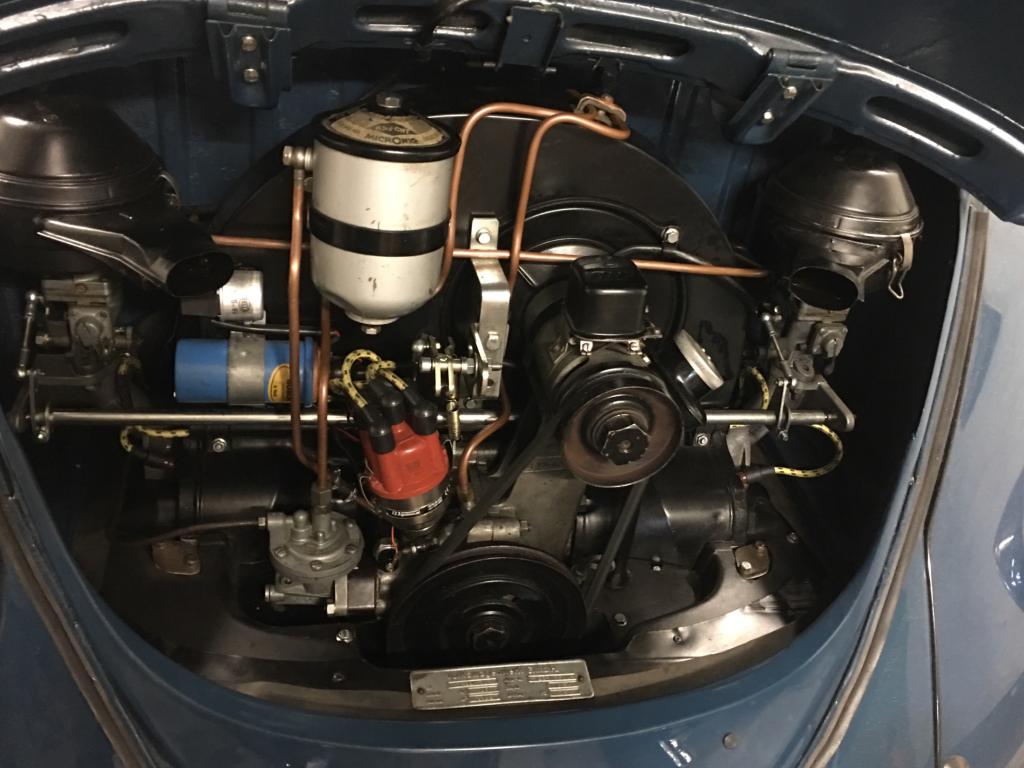

Moin moin,
auch wenn ich nicht alle meine und geschriebenen Ideen umgesetzt habe, so bin ich dennoch ABSOLUT zufrieden mit dem kleinen 30PS. Er läuft gesund, kraftvoll und sieht dabei fantastisch nach ner richtigen "Maschine" aus.
- 3CE7DC8B-A582-4203-A1F6-5BE59D308DF1.jpeg (90.67 KiB) 6318 mal betrachtet
Die nächste Ausbaustufe wäre für mich entweder das Okrasa Kit (Doppelkanal + größere Vergaser und ggf. größere KZ) oder nen Kompressor (siehe
http://bugfans.de/forum/vintage-speed/3 ... 13969.html).
Ansonsten mein Tipp: lieber weniger PS und dafür fertig werden. Man kommt auch so vom 100stel zum 1000stel...

...und beim Geld vom Hunderter zum Tausender...
Serien-30PS-Köpfe auf größere Einlaßventile umzubauen macht wenig Sinn und kostet nur. Der Einlasskanal ist zu eng und verwinkelt, um eine brauchbare Füllung hinzubekommen. Vernünftig bearbeitete Serien-Sitzringe und Ventile bringen leistungsmäßig schon genauso viel.
Die Okrasa-Köpfe und ihre Nachbauten haben da deutlich bessere Voraussetzungen, für richtig Leistung brauchts dann aber doch Porsche- oder Denzel-Köpfe.
Hubraumerhöhungen über 1500ccm sind eh nicht wirtschaftlich möglich, und schon Bohrungen über 80mm und Kurbelwellenhübe über der 74mm-Porsche-Welle nur mit großem Aufwand im Gehäuse unterzubringen.
Wer größeren Aufwand betreiben möchte, nimmt eh nicht das schwache 30-PS-Magnesiumgehäuse, sondern besser gleich ein 24-PS-Alugehäuse und ändert auf Porschestößel und -Nockenwellen. Dann passt wenigstens die Basis und die Standfestigkeit bleibt einigermaßen erträglich.
Bei der Gesamtbetrachtung ist zu beachten, daß die Gehäuse alle über die 50 drüberweg sind, und die damals verwendeten Magnesiumlegierungen verspröden mit zunehmenden Alter. Ist also viel Aufwand für einen kurzen Spass. Aber das hat man in der Achterbahn ja auch...
Optisch macht so ein Motor aber echt was her!

Er sieht fantastisch aus !
