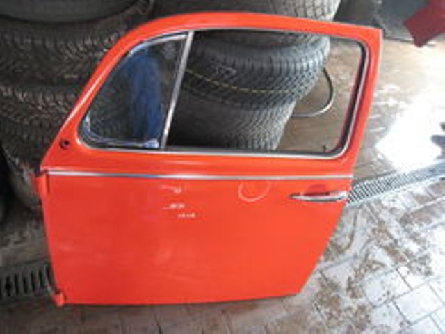

Heute habe ich die Drehfensterdichtung montiert... und dann das Fenster mal eingebaut...
WAS IST DAAAAAASSSS....!!!
Wieso passt das nicht...
Schaut mal die Dichung oben und unten an, da ist ziemlich Luft zwischen Dichtung und Tür
Ist eine Original VW Dichtung und kein Billigzeug.
Von innen ist die Dichtung TOP, aber aussen ;)

Hi, hast den Chromrahmen nicht montiert?

Nee den habe ich noch nicht?
Ist aber schon so gut wie bestellt
Geht der noch darunter?
wollte nur mal anbauen um zuschauen wie was passt :-) und mal fürs gefühl :lol:

ja der geht unten noch bis in die Ecke und oben auch bis an den Drehpunkt. Hab nur ein miserables Bild gefunden.

perfekt, danke...
Genau da steht die Dichtung ab... und da kommt noch die Leiste dran...PUH
Dann kann ich beruhigt schlafen :-)
