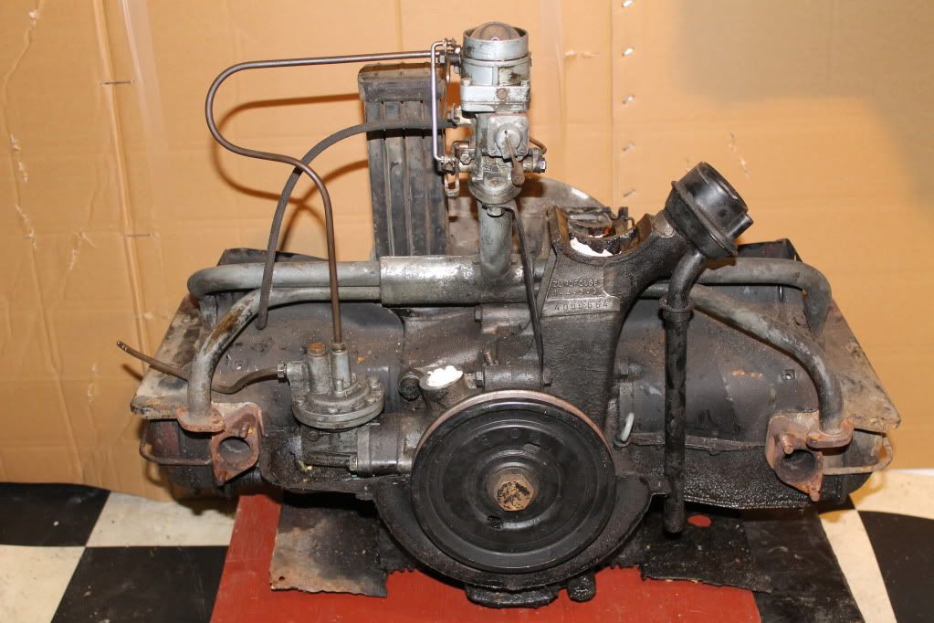

BadWally
Beiträge: 1538
Käfer: 1303 '75
Re: 1200i Motor
Beitrag von BadWally »
Käferrobert hat geschrieben:Hübsch. Was das für ein abgefahrene riehmenscheibe :handgestures-thumbupright:
Ja, der ist schön, kommt aber leider nicht drauf weil er an die dry-sump Pump anlauft :x
Muss noch eine kleinere Scheibe abdrehen lassen damit der an dieses Flansch (Lochbild auch) passt. Der Flansch ist warum es geht hier: Ist eine 'Sand-seal' Hub mit Geberring für die Einspritzcomputer.
1192cc T1 N/A Challenger

Christian wurde sich erfreuen von was ich dazu gesammelt habe:
Diese Motoren sind noch mehr eine Herausforderung: wirklich fast nichts von DK Motoren passt, sogar die Dichtungen der Ölablassdeckel/ölsieb haben eine kleinere Durchmesser! :lol:

Für Tobi:
Flansch (sand-seal) mit trigger wheel:
So wenig Spiel hat der kleinste Pully der mitgeliefert wird (145mm), also noch kleiner wie ich brauch (135mm) um die Dry-sump Pumpe vorbei zu kommen passt einfach niemals. Deswegen muss ein Dry-sump pulley angepasst werden an dieser Flansch und der wird nach aussen kommen um die Sensor nicht zu berühren. Dazu muss dann wieder die Generator pulley ausgefüllt werden...pffft...
