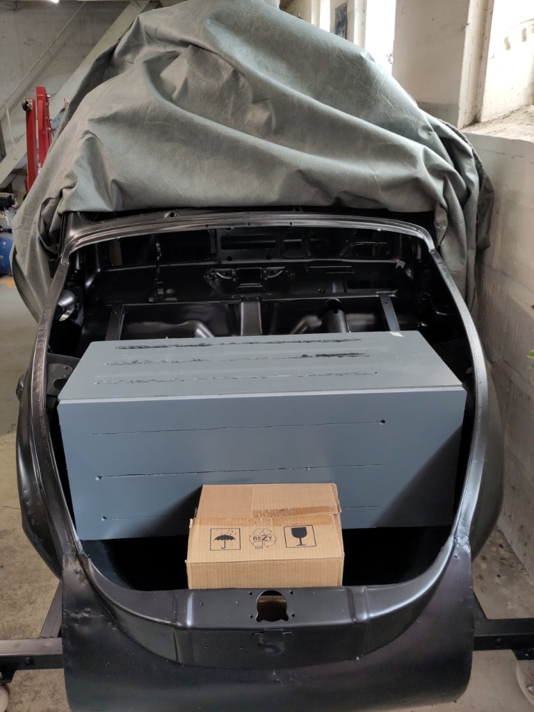

kurz vorm Jahresende wollte ich euch noch ein kurzes Update zum Projekt und einen Ausblick geben, wie es nächstes Jahr weiter gehen soll.

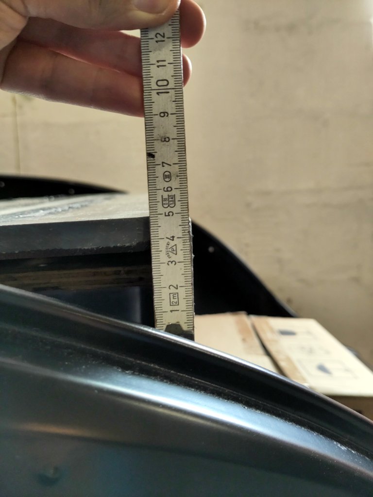

Die hintere Batteriebox ist geschafft und ich kann mich nun der vorderen zuwenden. Die spannendste Frage war, reicht die Höhe des Kofferraums, um die Batteriemodule senkrecht zu stellen, damit die Wärmeentwicklung an den Zellpolen besser abgeführt werden kann. Da ich keine ausreichend detaillierten Zeichnungen des Kofferraums finden konnte, blieb nur der praktische Versuch. Also habe ich mit ein paar Kunststoffplatten die Batteriebox provisorisch nachgebaut. Man sieht, dass die vordere Kante der Box etwa 5cm über die Karosserie hinausragt.
Beim Auflegen des Kofferraumdeckels waren allerdings noch einige cm Abstand. Die Box passt also, zumindest in der Verbindung mit der Carbonhaube. Ob auch die Originale Haube passt werde ich bei Gelegenheit mal testen.

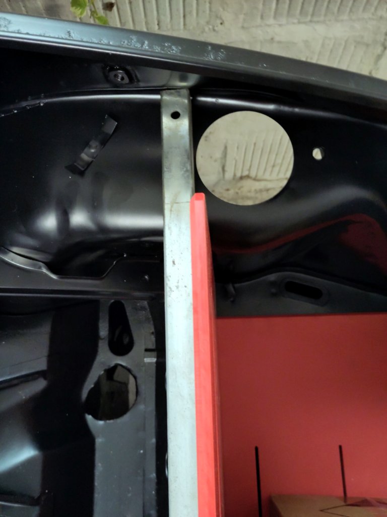

Beim Thema Befestigung der Box habe ich noch kein abschließendes Konzept. Ich möchte möglichst wenig Löcher in die Karosserie bohren und versuche, bereits vorhandene Anschraubpunkte zu nutzen.
Ich überlege vor und hinter der Box zwei Querstreben einzuziehen und die Box daran zu fixieren. Die hintere Strebe könnte man an den hinteren Schrauben der Domlager ansetzen. Die roten Kunststoffplatten simulieren den Boden und die Rückwand der Box, die direkt mit der Querstrebe verschraubt werden könnte.
Für die vordere Strebe überlege ich einen Rahmen zu bauen, der links und rechts von je 2 Kotflügelschrauben gehalten wird. Wenn man hochfeste Schrauben verwendet, sollten die Konstruktion auch ausreichend stabil sein, um die 80kg der Box (gemeinsam mit der hinteren Strebe) sicher an ihrem Platz zu halten.

Uiuiui...ich hätte derbe Sorgen die Batterie(Bombe) da vorne hinzumachen.
Gibts da keine Bedenken wegen Crash und dann Batterieschäden?
Bis da wo jetzt die Batterie hängt, ist im Falle eines Unfalls so nen 02/03 schnell zusammengeschoben BEI SERIENGEWICHT!
Dein Käfer wird doch sicherlich 4-500kg mehr wieder als das Basisfahrzeug,oder?

Poloeins hat geschrieben: ↑Mo 30. Dez 2024, 08:45 Uiuiui...ich hätte derbe Sorgen die Batterie(Bombe) da vorne hinzumachen.
Ich hätte die Box auch gerne weiter hinten, aber so viele Alternativen gibt's leider nicht. Allerdings ist die Hauptleitung an beiden Boxen mit je einer Schmelzsicherungen abgesichert. Und zusätzlich hat jede Einzelzelle eine weitere Schmelzsicherungen, so dass die Gefahr eines dauerhaften Überstroms auch im Crashfall minimiert wird. Das war einer der Gründe, weshalb ich mich für die Tesla-Module entschieden habe.
Mit 28kWh ist die Batterie ja nicht so groß. Das Gesamtgewicht wird also schätzungsweise nur 70-80kg über dem ursprünglichen Leergewicht liegen. Die Rechnung dazu könnt ihr hier auf der ersten Seite finden (und falls nötig gerne korrigieren :D ).
