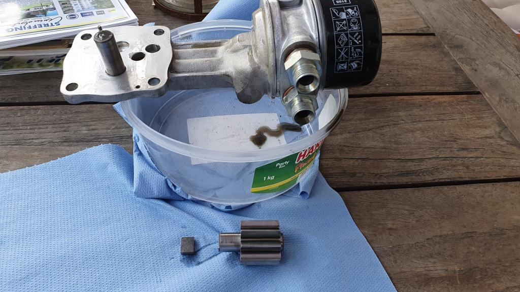

Die ersten KM waren auch vielversprechend. Ich bin ca. 40km gefahren. Alles dicht, alles trocken. Am nächsten Tag dann nochmal los. Nach 2km plötzlich kein Öldruck mehr. Motor sofort aus und den Karren nach hause rollen lassen. Ging zum Glück fast nur Berg ab. Das ganze Heck wieder auseinander gebaut und die Ölpumpe rausgebaut. Ging zum Glück ohne den ganzen Auspuff wieder abzubauen.
Was soll ich sagen. Die Bugpack Pumpe hat sich aufgelöst. Der Antriebszapfen ist glatt abgerissen. Dabei hat die Pumpe erst 5 tkm drauf.

Dein Bruch an dem Pumpenantrieb könnte ein Kerbbruch sein. Das ist so eine Panne, mit der ich schon öfter mal gerechnet hatte bei mir, aber es ist noch nie passiert. Dieses schmale Stück in der Nockenwelle erschien mir immer schon etwas schwächlich. Deshalb habe ich auch die breiten Ölpumpen und (ganz schlimm :shock: ) Trockensumpfpumpen sehr skeptisch betrachtet.
Dazu habe ich letztens etwas in einem VW Tuningbuch aus USA gelesen. Der Autor bemängelte da schon (das war in den 70ern) die schlechte Qualität der Zubehör, Nachbau, Verstärkten usw. Pumpen. Es wurde dann sehr umfangreich beschrieben, wie man die Serienölpumpe deutlich verbessern und Fördermenge und Druck anheben kann.
Zu guter Letzt wurde empfohlen, die Pumpe in den nur mit der Nockenwelle ausgestatteten Motorblock zu montieren (das Gehäuse mit den Hauptlagerschrauben und den Stehbolzen im Pumpenbereich zusammenschrauben) und so den unbedingten leichten und nicht hackelnden Lauf zu prüfen. Sollte das nicht der Fall sein, müsste man nach den Ursachen suchen und diese beseitigen. Es wurden auch abgerissene Antriebe erwähnt, die durch mangelnde Schmierung und fehlerhafte Passungen an den Pumpenwellen entstanden sind. :confusion-scratchheadyellow:

:shock: Gut das du es sofort entdekte.
Es ist sehr einfach nun zu sagen, aber die Bugpack pumpen waren immer schlecht. Wenn die nicht gebrocken waren hatte die so viel Toleranz in der zahn gehäuse das die über der normaler verschleiss Grenze war. Ich habe sicherlich 20 von die getauscht über zeit. Die die waren ok mit toleranzen und alles lieferte WEIT zu viel Öl und druck so der Öl meistens ging durch der bypass. Was ist der idee denn mit ein Öl filter :roll:

Also ich sehe nur einen leere 1kg Haribodose....traurig so ein Anblick:-)

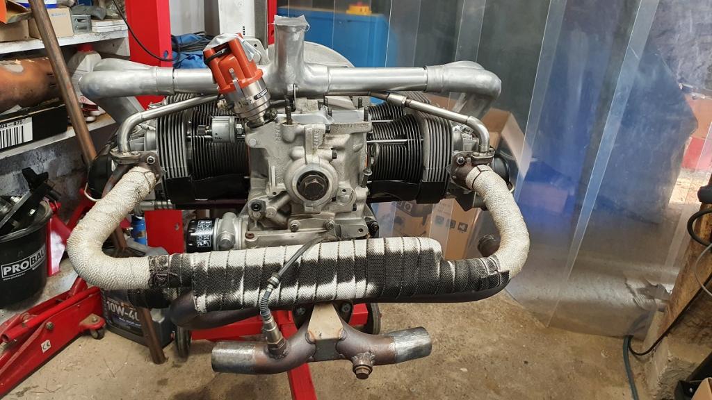

Moin zusammen,

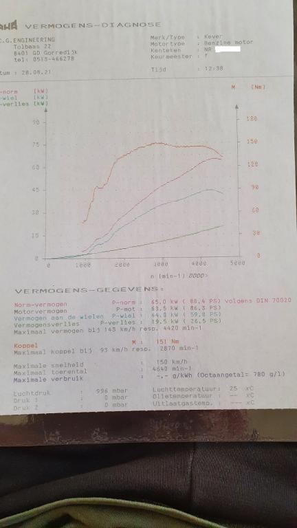

zum Glück hab ich es noch zur Challenge geschafft. Anreise mit neuem Motor der gerade mal 200km drauf hatte. 400km einfache Strecke hat er aber echt gut durchgehalten. Wie zu erwarten war, ne Menge Gaskranke Menschen vor Ort und eine tolle Prüfstandkrew.
Letztes Setup vom Motor, der so auf den Prüfstand gekommen ist
Alu Gehäuse auf +1mm gespindelt mit angepaßten Lagern
Kurbelwelle 78mm
Kolben/Zylinder 90,5mm
Köpfe mit 35,5 EV und 32mm AV (Manley, Lars Spezial), Sitzringe, Ringspalt, Ventilführung, Einlaß- und Auslaßkanal bearbeitet
Ansaugbögen von Guido Wening (34mm)
Ansaugrohr Empi, aufgeschweißt und erweitert
Vergaser 39mm (Venturi wei? ich gerade nicht, muss ich noch nachmessen)
Papierluftfilter
Das Ergebnis sind gute 88,4 PS und 151Nm mit breit nutzbarem Drehzahlband. Gegenüber dem letzten Setup dreht der Motor willig bis über 4600 U/min. Sehr angenehm zu fahren. :mrgreen:
Einige Kleinigkeiten werden noch in der nächsten Zeit geändert. So werden im Einlaßbereich noch 1,25er Kipper Einzug halten. Die Chromoly Stößelstangen werden gegen Alustößelstangen getauscht. Am Vergaser wird weiter optimiert.
Ziel ist es die 90 PS zu knacken. Potential ist noch vorhanden.
Vielen Dank auch nochmal an die super Veranstalter. :music-rockout:
Immer wieder eine feine Sache, die holändischen Spezialitäten
Alles wird gut!

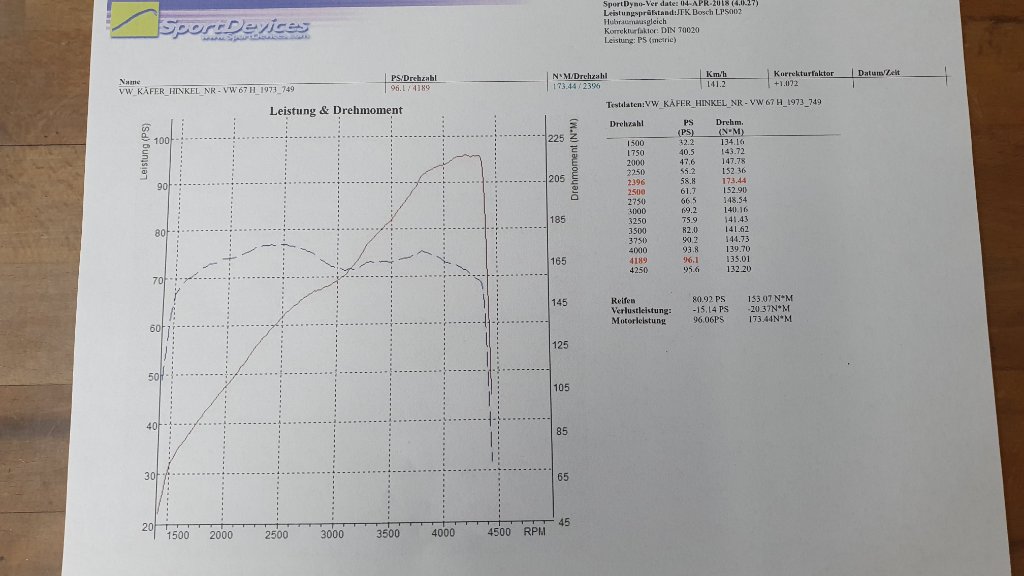

So, fast ein Jahr ist vergangen. Eigentlich habe ich in der Zeit versucht mit einem total umgebauten Vergaser glücklich zu werden und mehr Leistung aus dem Motor zu kitzeln.
Glücklich bin ich nicht geworden, daher bin ich wieder zu meinem 39er PICT 3 von Jens Field.
Einzige kleine Änderung waren noch die Kipphebel in 1:1,25.
Alles zusammen wurde noch von Jens abgestimmt und gemessen.
Ich denke mehr geht gerade mit diesem Setup nicht.
96,06 PS und 173,44 Nm sind erstmal gesetzt.
An dieser Stelle mein Dank an alle die mir mit Rat und Tat zur Seite gestanden haben.
Wolfgang
