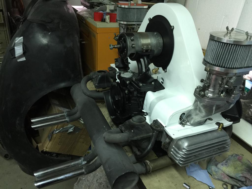

So,Heute mal ein bischen weitergemacht!

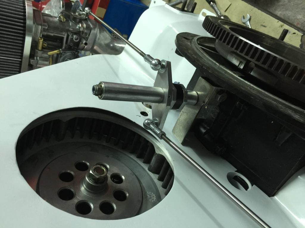

Gasgestänge verlängert,Verblechtung usw!

Hey Fleisch,
sieht doch nett aus, was da wächst. Weiter machen.
Gruß, Joachim

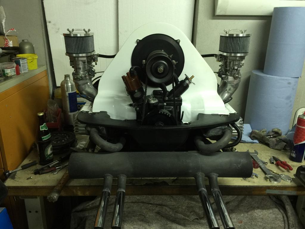

Heute mal wieder ein bischen weitergemacht!

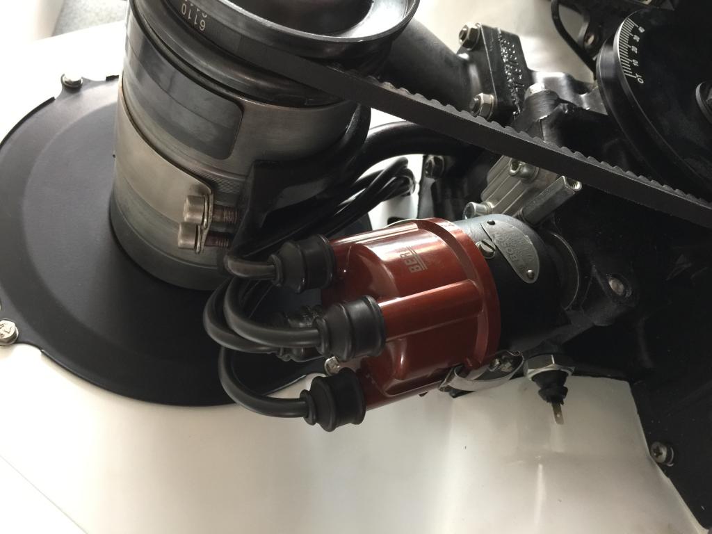

Benzinleitung und Zündverteiler.

Re: 1776er Typ 1 Motor
Beitrag von armin »
so weit ich erkennen kann: ein VJ 4 BR 8. Geiler Verteiler! Glückwunsch!

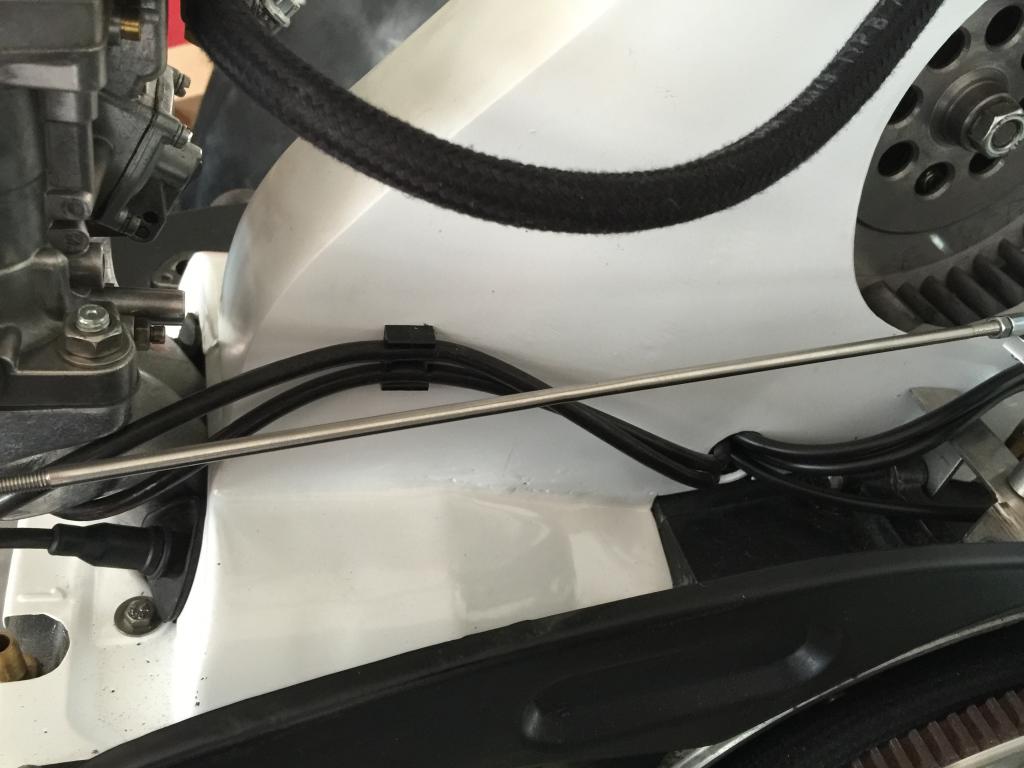

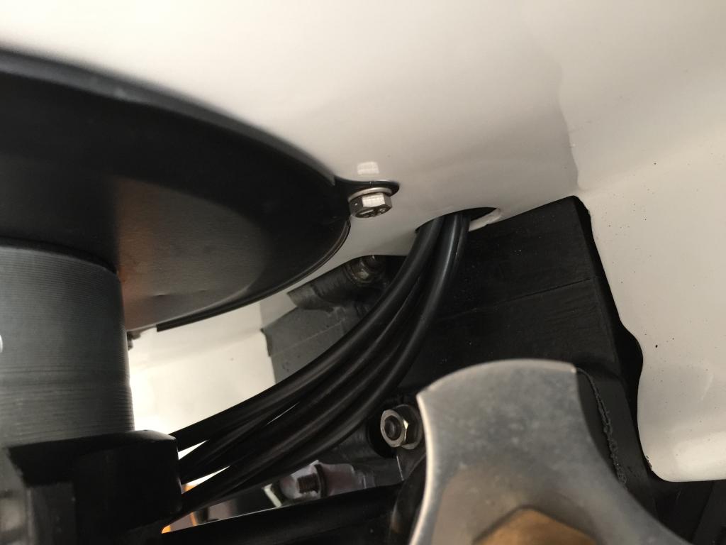

Heute Zündkabel verlegt!
Gehen unter der Lichmaschinen durch ein Rohr im Gebläsekasten und hinten am Kasten befestigt zu den Zündkerzen!
Gruß Fleischi
youngtimerfan
Beiträge: 1038
Käfer: 1303 geschlossen
Käfer: 1303 offen
Fahrzeug: 67er Volksrod
Wohnort: Olpe
Beitrag von youngtimerfan »
Ich würde alle schrauben (luftleitbleche, gebläsekasten, die 4 für die Lima etc) durch Inbus mit scheibe ersetzen.
Das ist mE nach bequemer zu verschrauben, gerade an engen stellen.
Gruß :up:

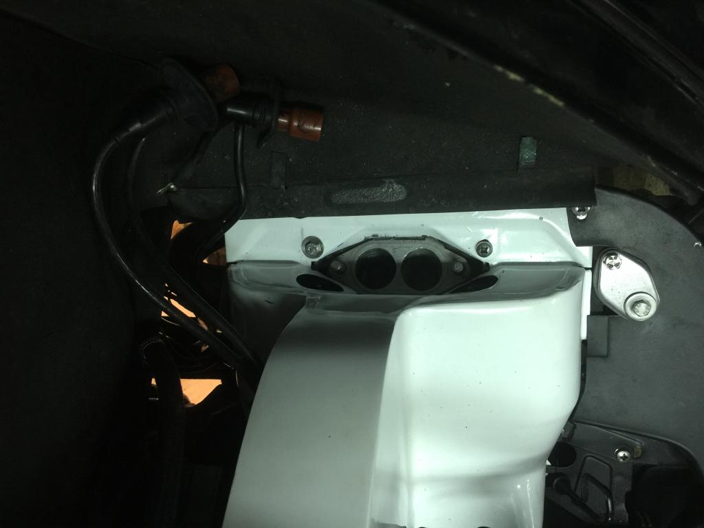

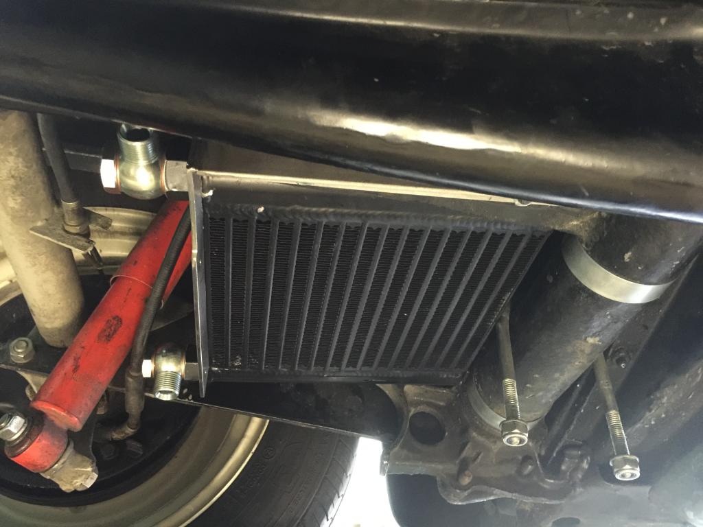

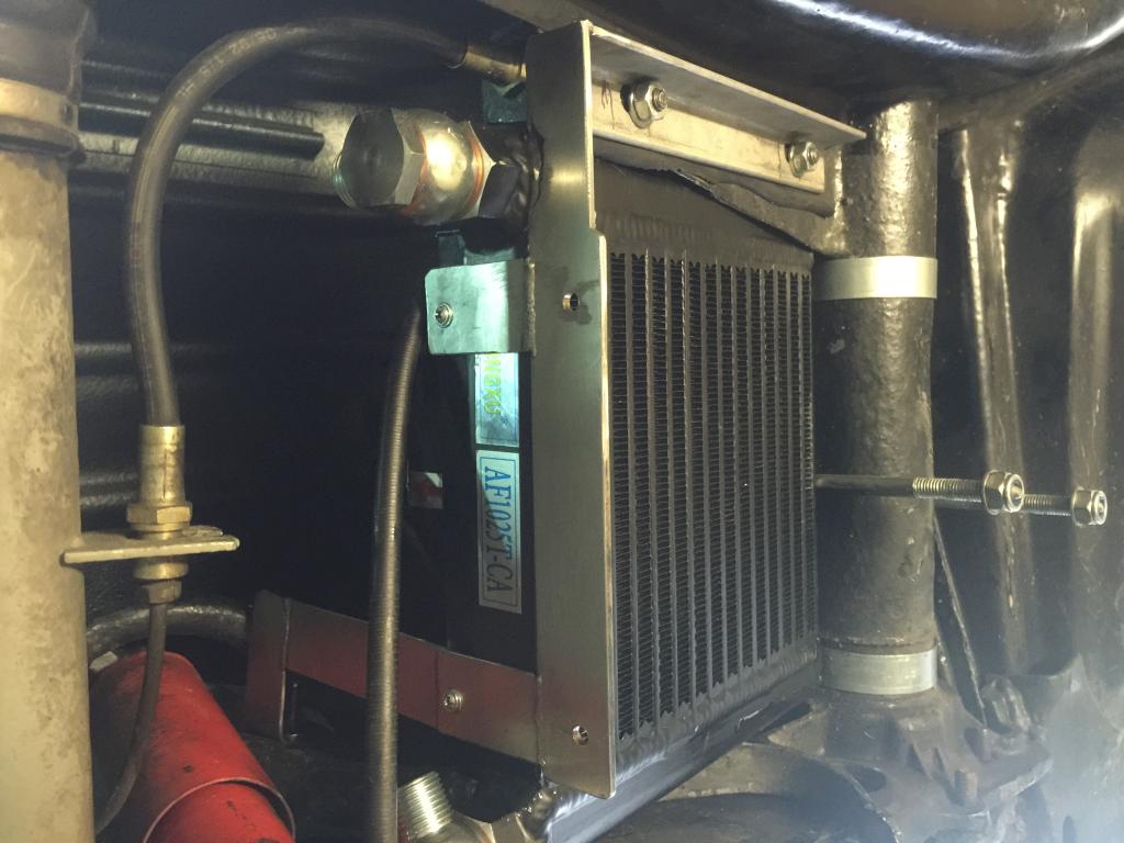

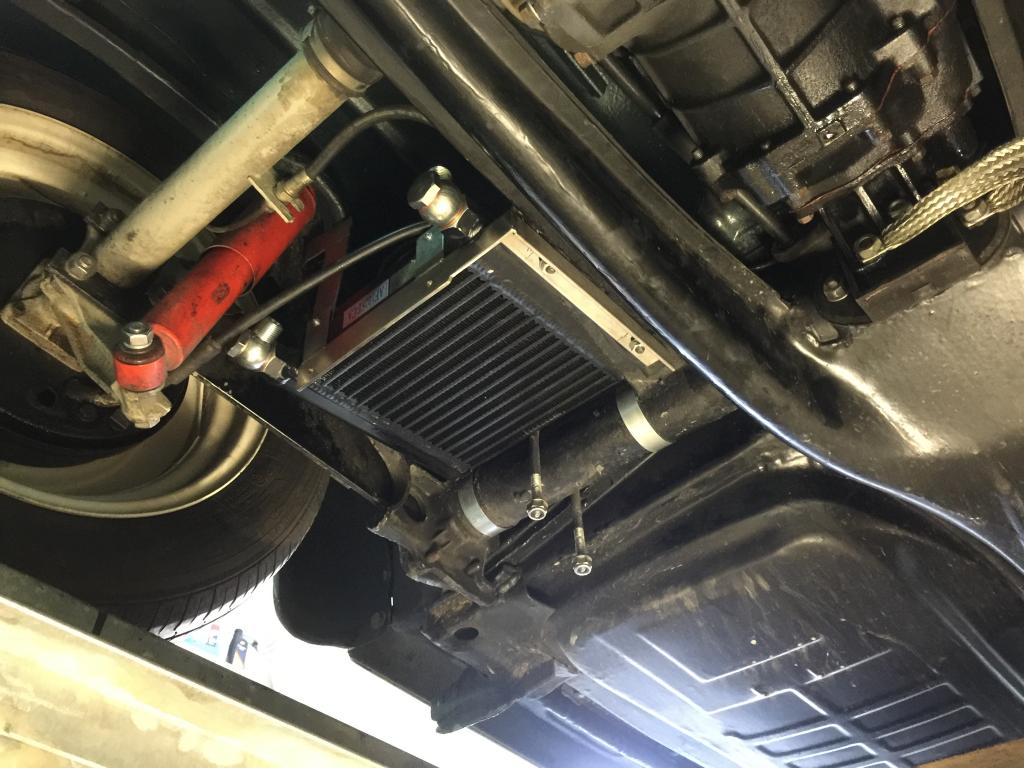

Ölkühler eingebaut,jetzt noch ein kleiner Luftschschacht
Und dann Motor rein!
Fleischi

Fox 4
Beiträge: 2523
Beitrag von Fox 4 »
Firefox hat geschrieben:Mach dat ma schön feddich !!
Falls da noch ne Hängerkupplung drankommt weiß ich endlich wie ich an meinem Mex den Kühler montieren kann.
Aktuell hängt mein Kühler seitlich an der AHK und gefährlich tief.
Ja genau da kommt noch ne Hängerkuplung dran.
Auf dem Kühler sitzt noch ein Lüfter der saugt,zum zuschalten.
Fleischi

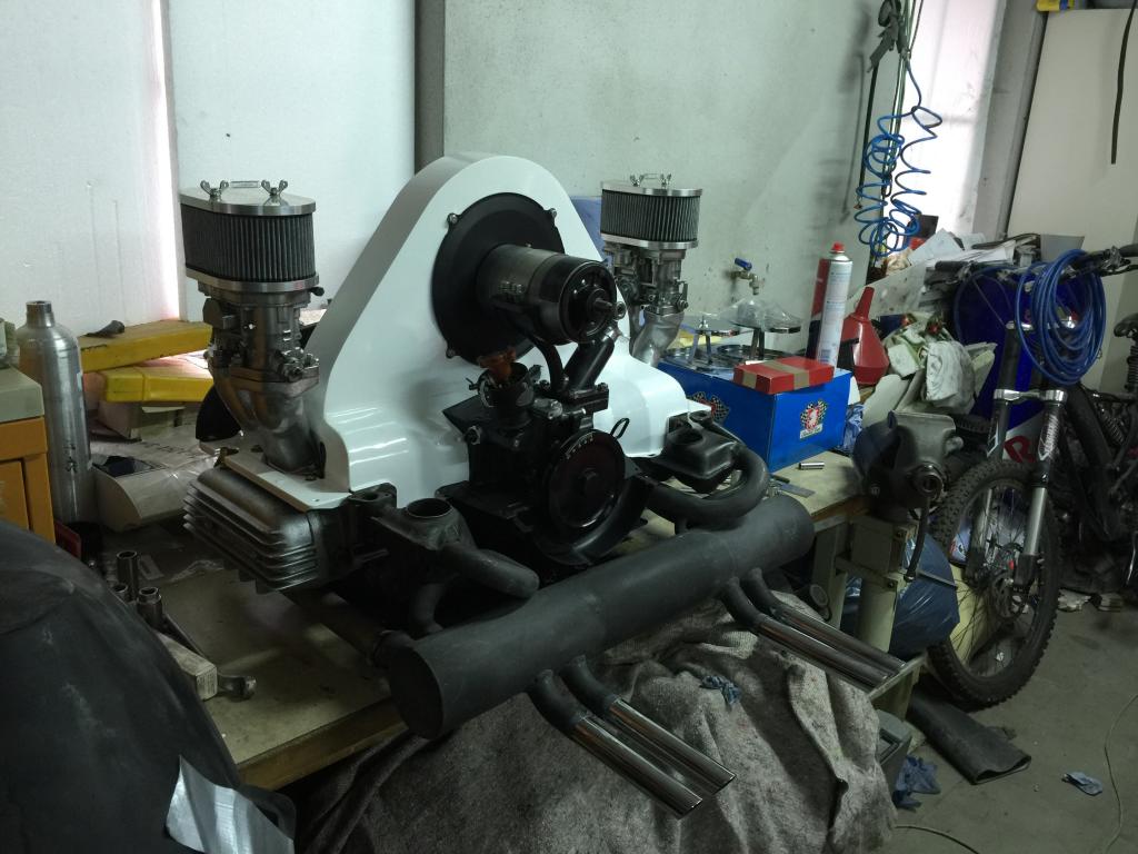

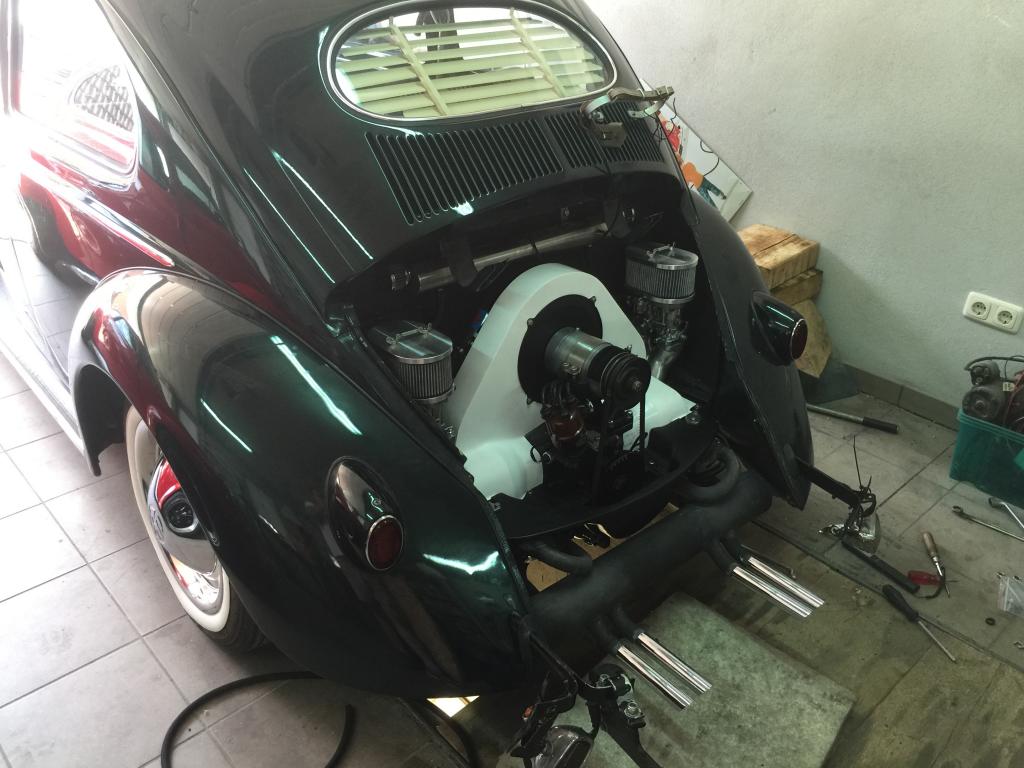

Heute Motor rein,noch nie soviel Platz für die Weber gehabt!
Fleischi

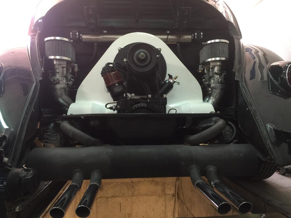

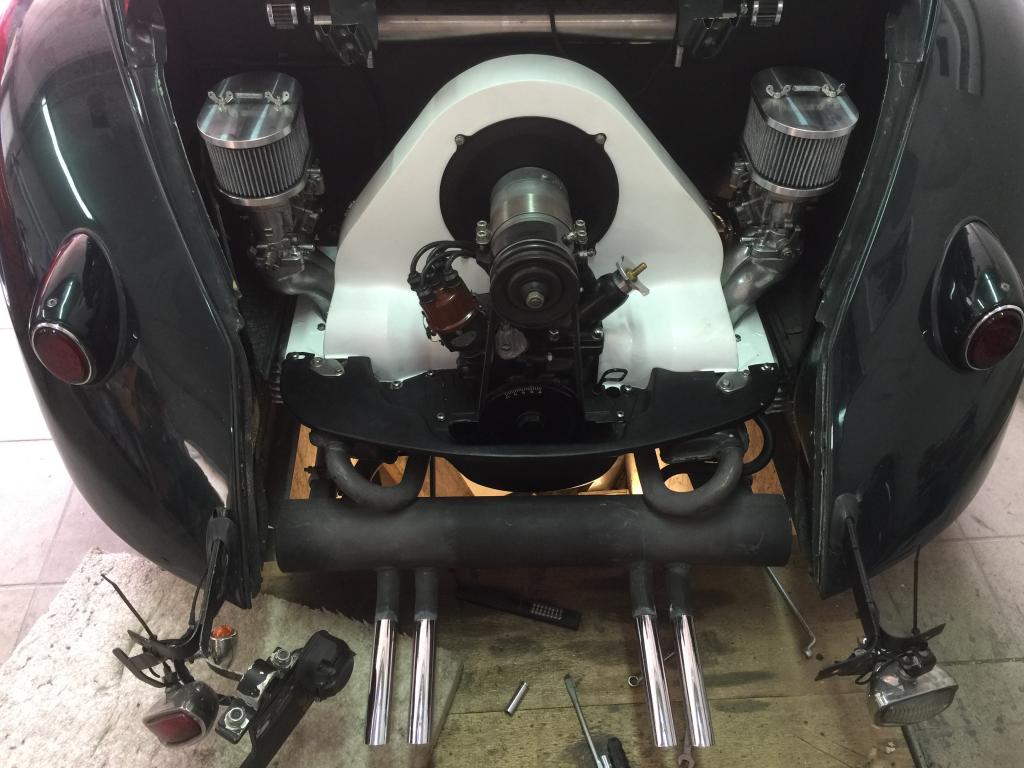

Heute viel geschafft,Elektrik,Gasgestänge eingebaut uns.
