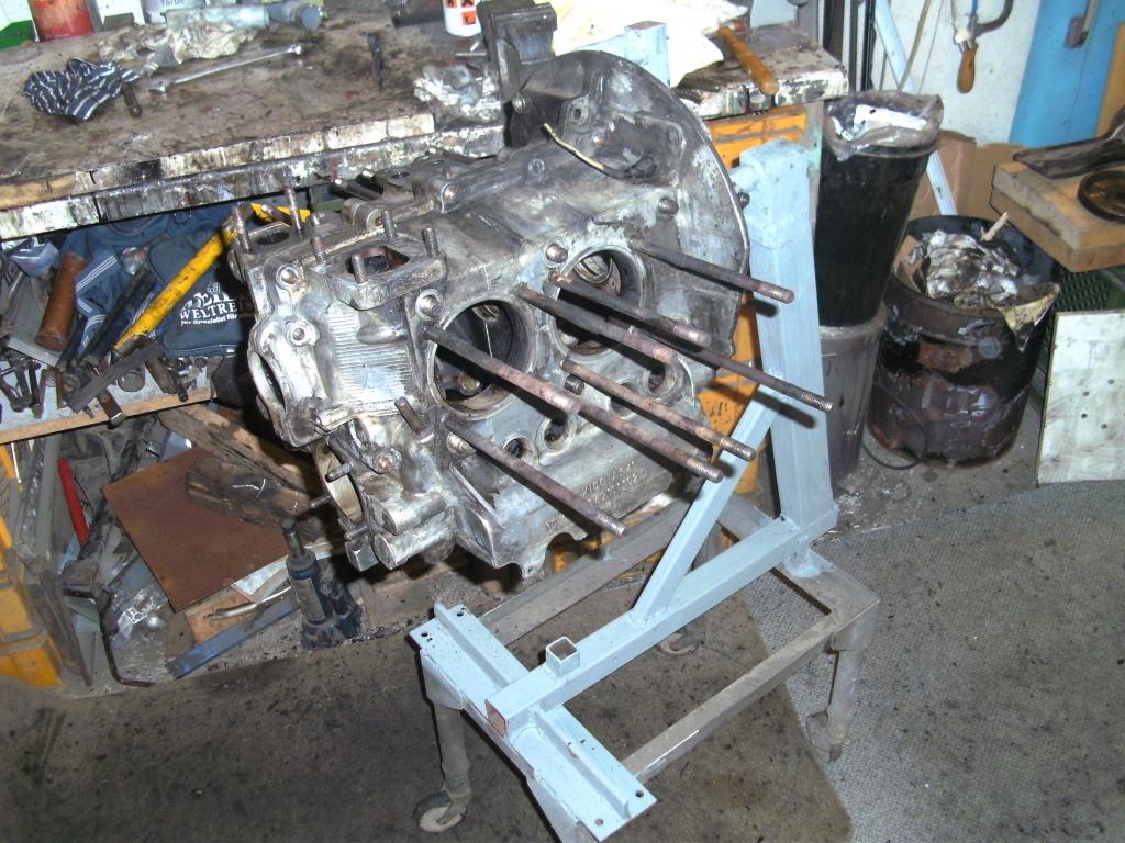

Nun habe ich endlich alle Teile zusammen und werde ggfs. Sonntag mit den Arbeiten am Motor beginnen. Habe überlegt, ob es sinnvoll ist, ggfs. vorher einen Motorständer zu kaufen. Erst stand der Motor auf drei Unterstellböcken (etwas wackelig). Jetzt liegt er auf der Arbeitsfläche der Werkbank. In beiden Varianten kommt man nicht überall dran. Durch das Drehen des Motors auf einem Motorständer, lassen sich die ein oder anderen Arbeiten leichter verrichten. Wie sind eure Erfahrungen diesbezüglich? Sinnvoll oder rausgeschmissenes Geld?

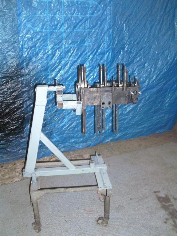

Re: 1600er AS Motor ausbauen, überarbeiten / Was ist sinnvol
hab mir einen aus Schrott-Teilen gebastelt
- Bild 9927.jpg (83.58 KiB) 7850 mal betrachtet
- Bild 9937.jpg (147.65 KiB) 7850 mal betrachtet
So ein ebay billig 40 € teil reicht dicke

Ich danke euch für die schnellen Antworten. Dann werde ich mir auch mal einen zulegen.
