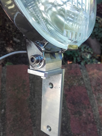

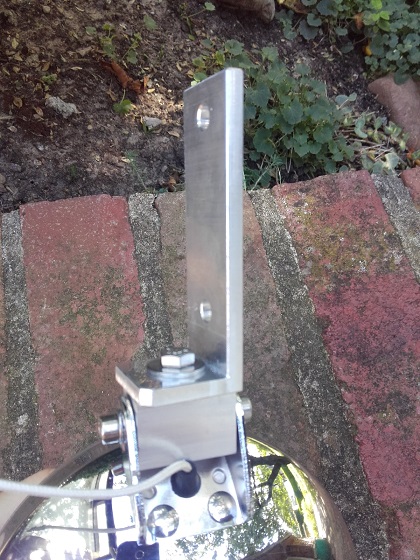

@ Outlaw: der Stoßstangenhalter hat 2 Löcher - also kannst Du 2 Schrauben nehmen.
Somit kein Kippen
Und wenn Du das "L" als "Z" ausführst, ist das ne prima Halterung um unten Nebelscheinwerfer anzubringen
Somit kein Kippen

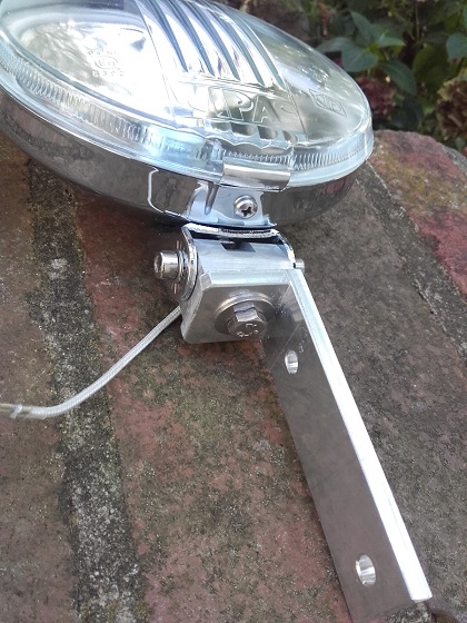

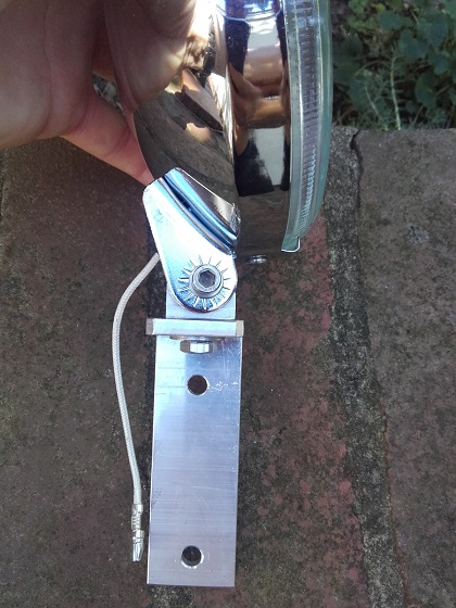

die Funzeln sind eigentlich für den Mini Cooper gedacht.
Und die Halter hab ich im Keller gebaut. Sie werden an den Stoßstangenhaltern mittels der original vorhandenen 6er Löcher geschraubt. Die Halter sind aus 5mm Alu L-Profil. Lochabstand 56mm. Dann noch vernünftuge Aluklötze gefräst und man kann in alle Richtungen das Licht einstellen.

Ich hätte schwören können meine Stoßstangenhalter haben nur ein Loch aber ihr habt ja recht!
Aber sehr schön finde ich das. Schöne Halter, sehen sehr ordentlich aus.

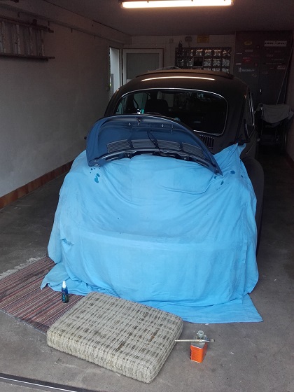

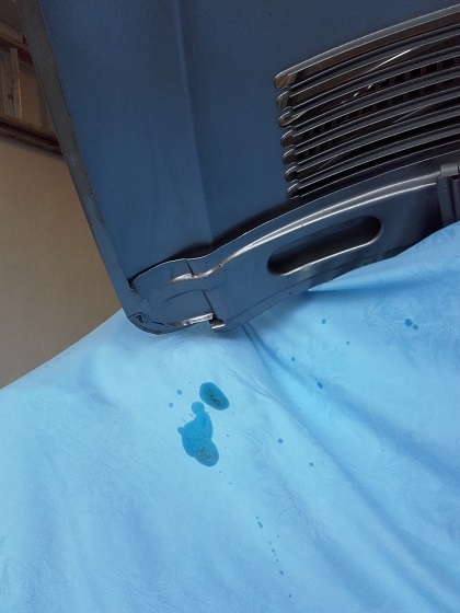

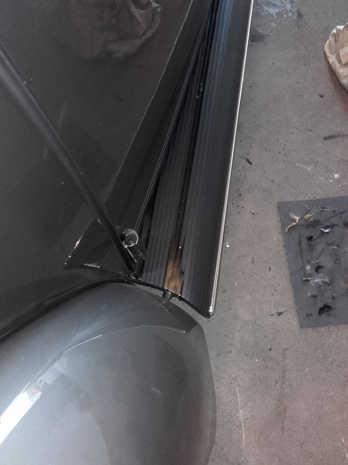

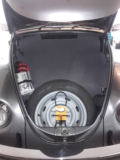

Bisschen Konservierung der Hauben betreiben. Überall wo ich hinkam Owatrol in Blechdopplungen und Falzen einbringen. Bis das Zeug unten wieder rauskommt....
das ganze vorn am Kofferdeckel auch , vor allem wo der Flachstahl vorn in der Haubenspitze liegt. Dann mal Kofferraum aufgeräumt und ein parr Sachen gegen Herrumfliegen gesichert. Nen Feuerbekämpfer gabs auch. Falls die Karre mal abfackeln will.......
Am Windabweiser hab ich noch ausgestanzte Ronden aus Autofolie aufgebracht so das man die silbrigen Gewindeenden der Schrauben verdeckt bekommt. Diese halten die Magneten mit denen der Spoiler auf dem Dach befestigt ist.
Die Scheißhitze der vergangenen Tage hat jetzt wiederholt dazu geführt das die Mike Sander Konservierung aus allen Löchern läuft....
Manchmal recht nervend die Sauerei........

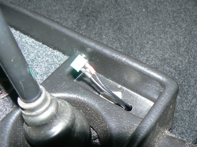

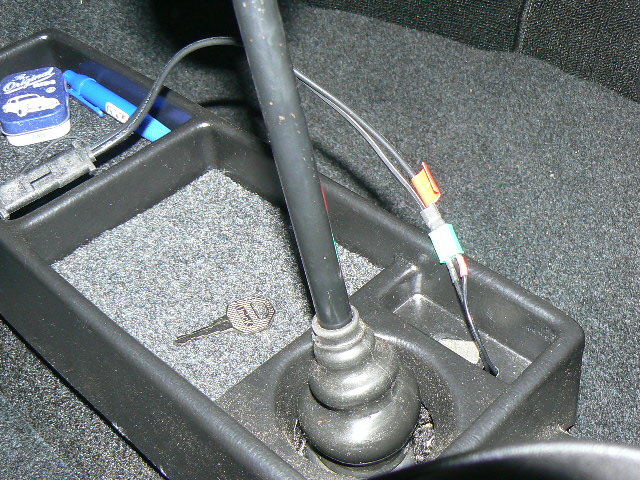

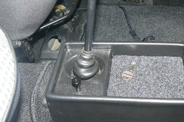

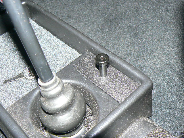

Habe für den Erhaltungslader die Adaption gefummelt. Im Sommer schon zwei Leitungen direkt vom Akku nach vorn gelegt als ich den Teppich neu gemacht habe. Dann die Billichmittelkonsole geändert. Durchführung für die Leitungen und einen Deckel für das kleine Fach gedengelt. An die Leitungen kommt ein verpolungssicherer Stecker so wie ans Ladegerät. Nun braucht man nicht mehr dahinten unter der Rücksitzbank rumwühlen...
Oder man baut was entsprechend im Motorraum.
der Deckel ist aus Kunststoff mit Griff und einem Magneten welcher auf einem kleinen Blech haftet. Das Blech ist unten in das Fach geklebt. Geschlossen also unauffällig und keine Strippen die irgendwo rumbamseln.

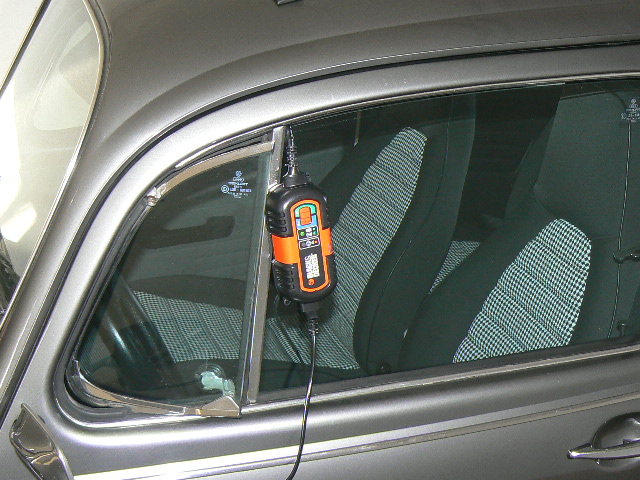

Lader ins Fenster gehängt und sich selbst überlassen........

Nette Lösung, aber warum nicht gleich eine Zigarettenanzünderdose setzen und dort das Ladegerät einstecken? Dann hast du in der warmen Jahreszeit auch eine Verwendungsmöglichkeit dafür.
Grüße Markus
Re: Jubiläumskäfer
dafür reichte die Einbautiefe in der Konsole nicht aus. Mag es eher unauffällig.
