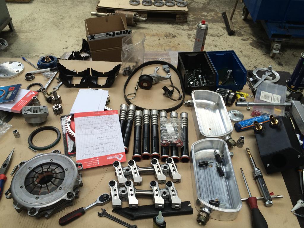

beim Sichten der Fotos ist mir aufgefallen, daß wie euch die Bilder zum Update 1.1 vorenthalten haben. :oops:
Da sind sie!

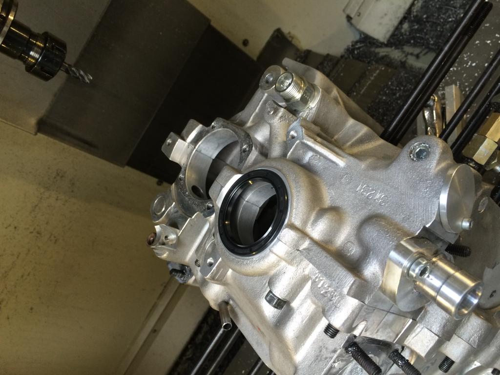

Als erstes wurde Schwachstelle Riemenscheibe bekämpft, wie Orra im Gehäusethema schon schrieb Alugehäuse und Aluriemenscheibe vertragen sich nicht besonders. Außerdem hatten wir oft leichte Undichtigkeiten bei hohen Drehzahlen mit dem Simmerring sollte das Geschichte sein! :romance-caress:

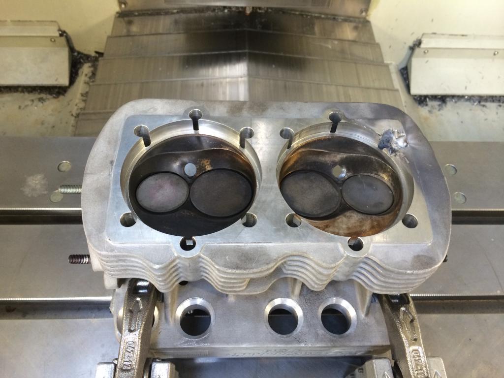

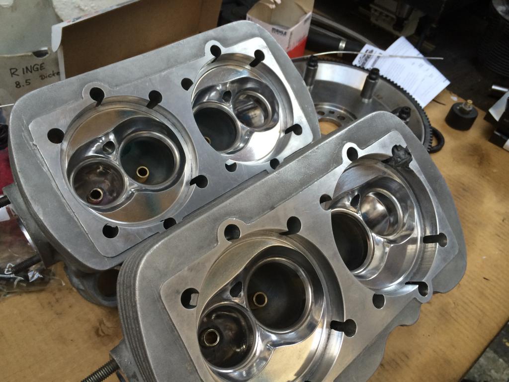

Beide Köpfe wurden nachgeplant...

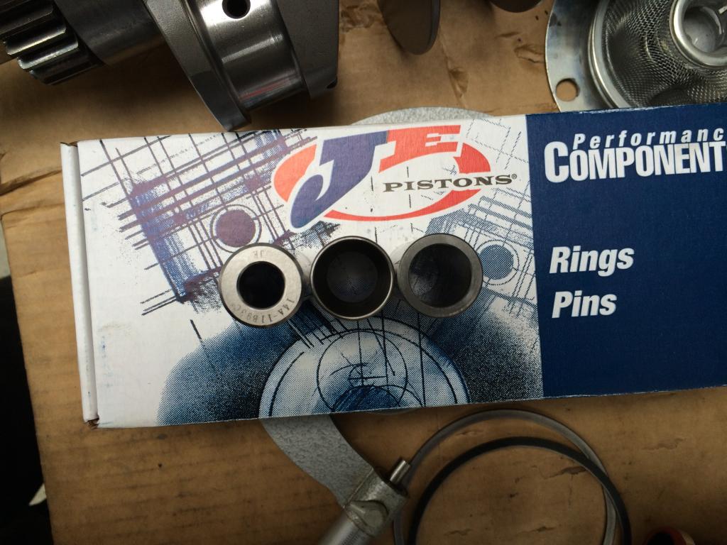

Beim Ausbau der Kolbenbolzen ist uns aufgefallen das diese sehr dünnwandig sind (rechts im Bild) selbst die aus unserem Sauger waren dicker (mitte) also paar RICHTIGE bestellt (links) und das Gewicht mal ausser Acht gelassen!

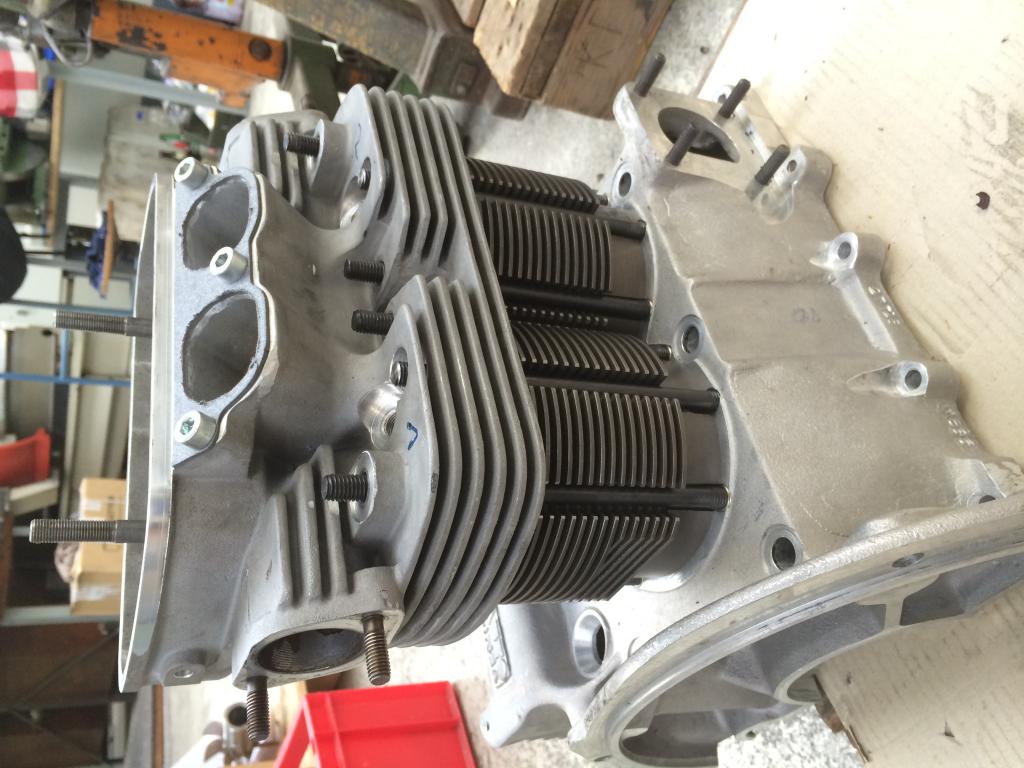

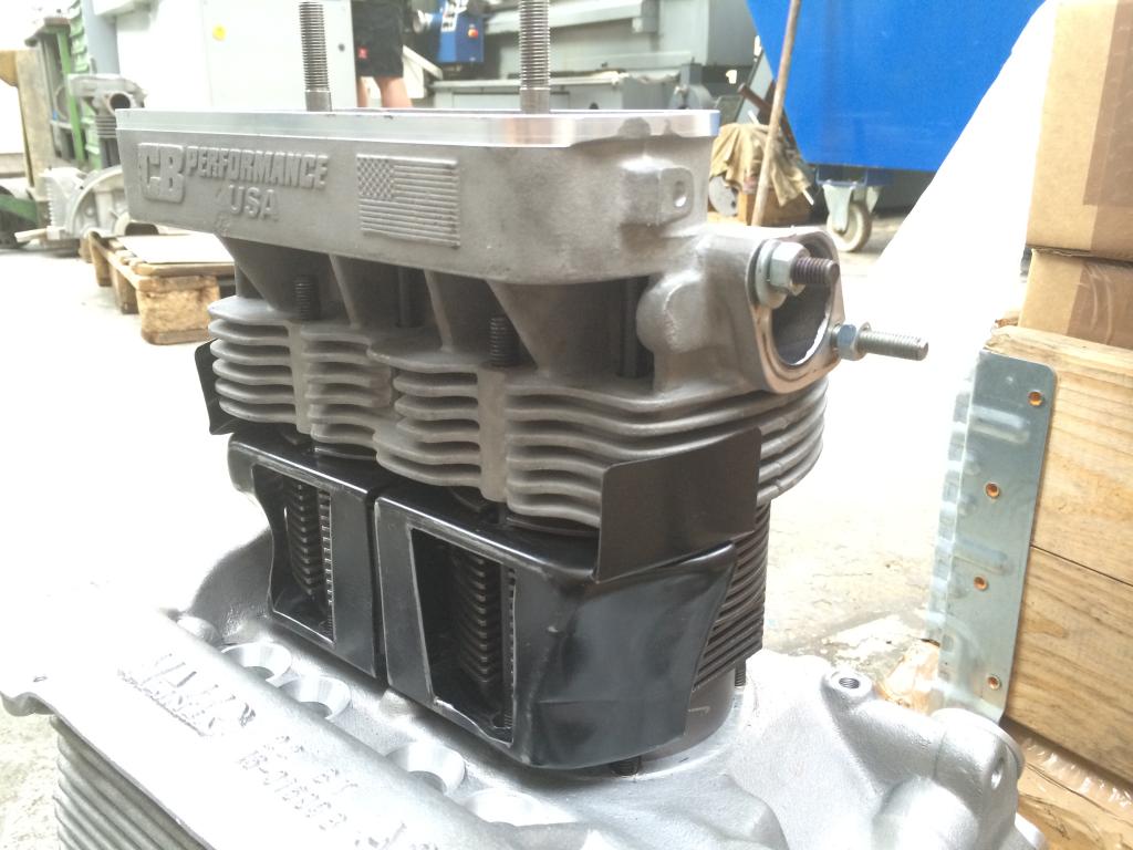

Pauterzylinder: wie gesagt Top Qualität, leider nicht ganz Plug&Play aber jeder der mit ner Feile umgehen kann bekommt das hin.
Die Typ3 Bleche hatten es in sich und gern hätte ich sie in die Ecke geworfen :angry-fire: , ich schätze ca.6 Stunden hab ich nur an den Dingern rumgemacht. Jedoch bei der Montage der Stösselschutzrohre waren trotzdem noch ein paar beherzte Hammerschläge nötig!

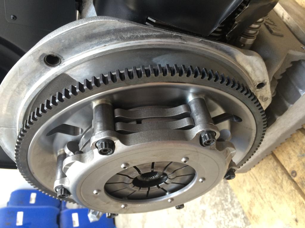

DIE RLR REV6, Qualität gut, leider fehlten uns im Getriebe, obwohl angeblich auch Plug&Play, ca.3mm also wieder die Drehmaschine angeschmissen...sicherheitshalber auch noch mal zum Wuchten geschafft.

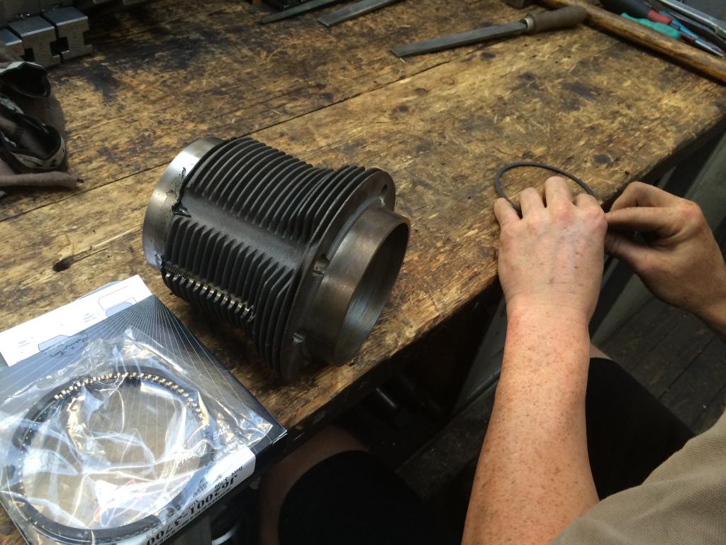

JE Pro Seal Kolbenringe: deutlich mehr Vorspannung, ohne Kolbenringzange montier ich die nicht noch mal... natürlich Ringspiel einstellen
Weil wir die Sitzringe Prüfen wollten haben wir die Ventile ausgebaut und wärend wir auf Teile warteten bin ich schwach geworden und habe die Brennräume und Kanäle noch einmal überarbeitet... was meiner Meinung nach trotz CNC-Porting nötig war
Und schon war alles wieder zusammen.....

wo haben bei der druckplatte die 3mm gefehlt? überlege mir auch die einscheiben rev6 zu holen.
Re: 2.3 Turbo "no BS"
Verfasst: Fr 10. Okt 2014, 21:18
von sebi2276

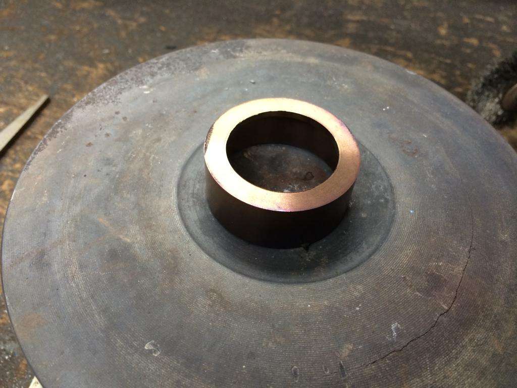

Das ganze System war ca 3mm zu dick (Kupplung mit Schwung)! Wenn der Motor am Getriebe montiert war lies er sich nicht mehr durchdrehen weil der Automat an der Getriebeglocke anlag. Wir haben dann die Zwischenscheibe die sehr dick gehalten ist um 3mm gekürzt! Mit der Einscheibenversion solltest du somit keine Probleme haben! Die Führungshülse für das Ausrücklager musste übrigens auch bearbeitet werden aber auch das sollte bei dir nicht nötig sein!

danke für die info. ansonsten, wie fährt sich die kupplung so auf der straße?

Schöner Brennraum!
Wieviel Kolbenrückstand?
Gruss Thomas

die Kupplung fährt sich fast wie' n Serienteil , nicht zu straff und schöner Druckpunkt (die alten Männer haben nicht mehr so viel Kraft in den Beinen ).

@Ovaltom
Kolbenrückstand ist 1,5 mm Verdichtung bei 8,2: 1
