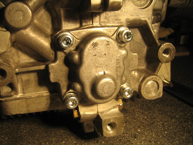

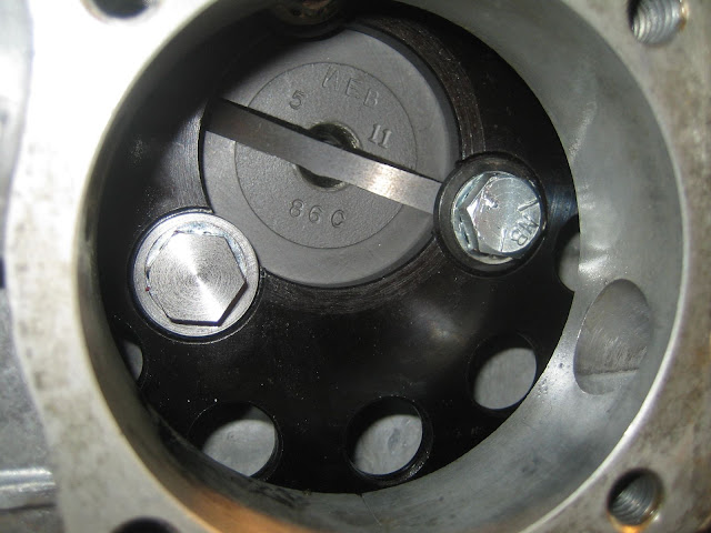

Heute habe ich die Ölpumpe eingebaut. Beim ersten Versuch lies sich der Motor nicht mehr drehen.
Nächstes mal erst messen, dann einbauen
Ich verwende ja auf euer Raten hin eine Typ4 Ölpumpe.
Diese habe ich abgedreht, damit der Stift zum Antrieb weit genug in der Nockenwelle sitzt.
Dafür sind dann die Nockenwellenschrauben an die Ölpumpe gekommen. Also Schrauben raus,
und die dicken Scheiben und die Schrauben etwas abgedreht, nachgemessen, passt, rein damit
Typ4 Ölpumpe mit abgedrehter Ansatzfläche. Restwandung 5mm. Natürlich danach zerlegt und picco bello gereinigt.
Links ist die Schraube + Scheibe schon abgedreht, rechts original.
Sieht aus als müsste das so
Für die Flächen habe ich Loctite 574 verwendet, die Schrauben habe ich mit Silikondichtmasse von
Teroson eingesetzt.

Re: Type V 2400ccm
Schrauben???Keine Bolzen???
Ich habe damit mal verdammt schlechte Erfahrungen gemacht an der Ölpumpe.Seit dem schraube ich keine Schraube mehr ins Gehäuse...
Re: Type V 2400ccm
Diese Erfahrung hab ich noch nicht gemacht, ich habe noch nicht so viele Motoren gebaut wie du. Sind die abgerissen, oder haben gefressen ? Dann werd ich das nächste mal wenn die Pumpe raus muss auf Bolzen umbauen, aber jetzt wo sie einmal drin sind bleiben sie drin.
Re: Type V 2400ccm
Da kann ich Lars Erfahrung nicht teilen. Ich hatte nur Probleme mit Stehbolzen.
Seitdem schneide ich das Gewinde einmal komplett nach, dann messe ich die genau passende Gewindelänge aus und verbaue Schrauben, die den kompletten Gewindegang des Gehäuses ausnutzen.
Seit ich das so mache, hatte ich keine Probleme mehr damit
