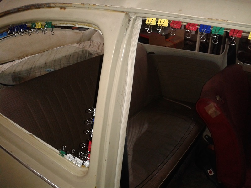

Kantenkeder finden sich auf dem Schrottplatz. Am besten schon jetzt überall montieren z.B. vorn an der Windschutzscheibe. Die alten Klebungen halten den Himmel meistens nicht mehr und er zieht sich dann immer zusammen. Das wird dann bei der Montage immer etwas mühsam, gerade wenn der alte Himmel gerettet werden soll.
Re: Savannenbeiger 68er
Verfasst: Di 3. Feb 2015, 21:29
von VeeDee
Ich verwende dafür sogenannte Schusterklammern.
Meine halten leider gerade einen Golf1-Himmel fest, darum kein Foto.
Und mein Himmelkleber kommt von "Jowat", absolut top! :D

jetzt gehts dahin...
hab heut versucht mit pattex kraftkleber den himmel zu fixieren, wo er runtergeht. ich hoff das hält. :roll:
hab mir extra noch 48 so klammern besorgt :D

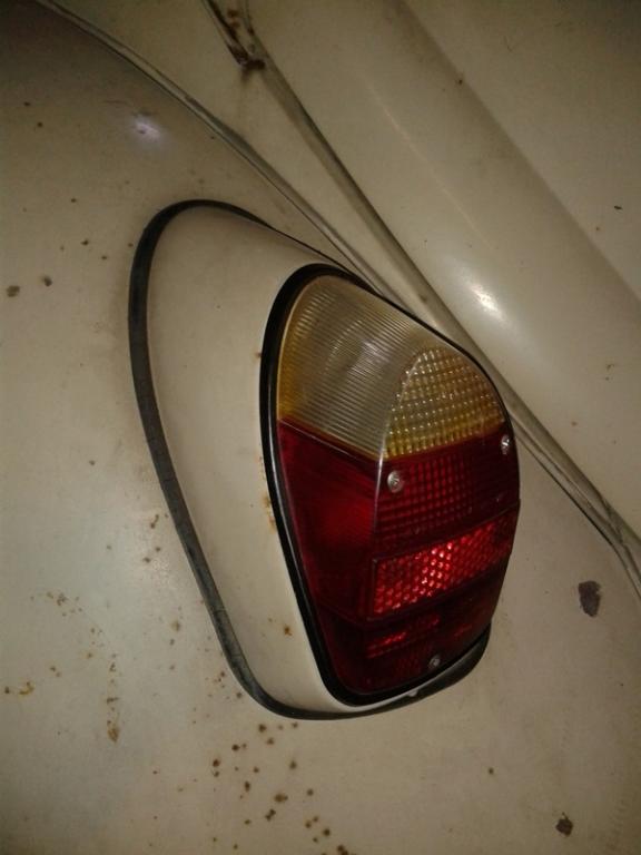

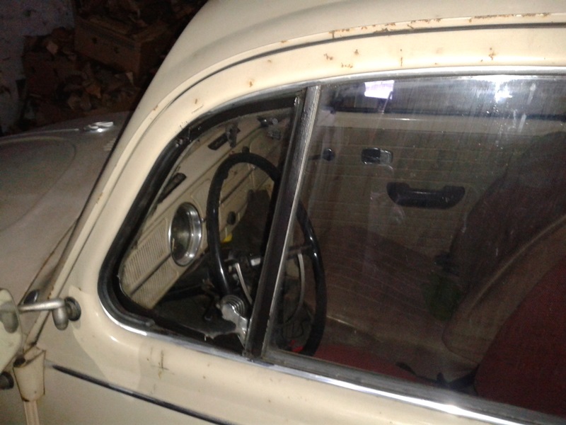

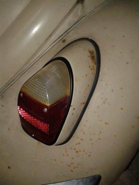

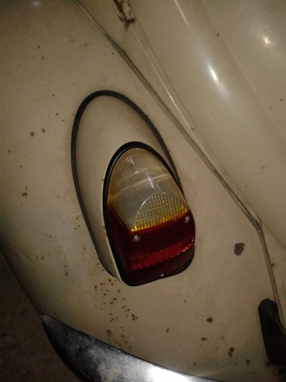

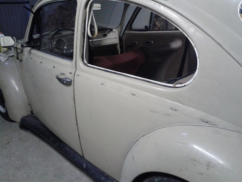

chram an rückleuchten und ausstellfenstern is jetzt schwarz ;)
der zierrahmen rund ums fenster wird auch noch geschwärzt.

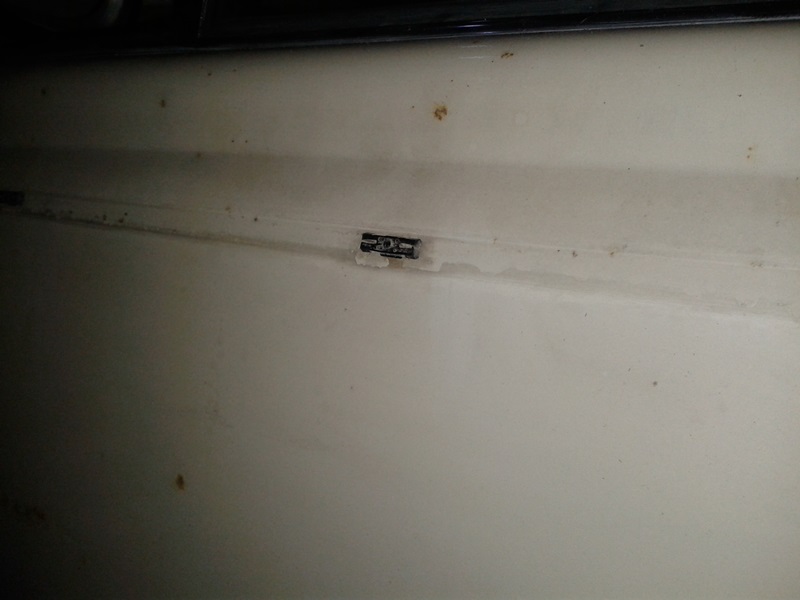

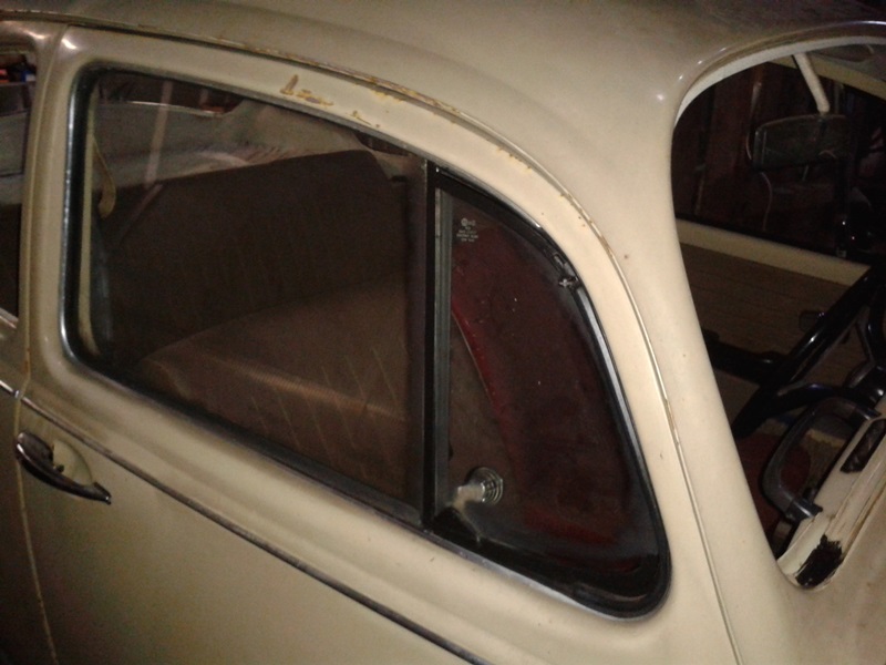

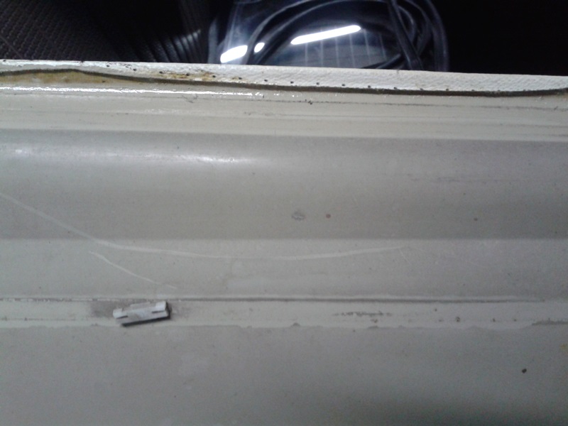

gibts einen besonderen trick, mit dem ich die zierleisten an den seiten zerstörungsfrei runterbekomm?
neue klipse hab ich sicherheitshalber, aber die leisten sollten gerade bleiben.
danke :bugfans:
Verfasst: Mi 4. Feb 2015, 15:27
von VeeDee
Ja, einen ganz einfachen: einfach ein dünnes festes Tuch unter die Zierleiste schieben und vorsichtig und Schritt für Schritt bzw. Klammer für Klammer abziehen.

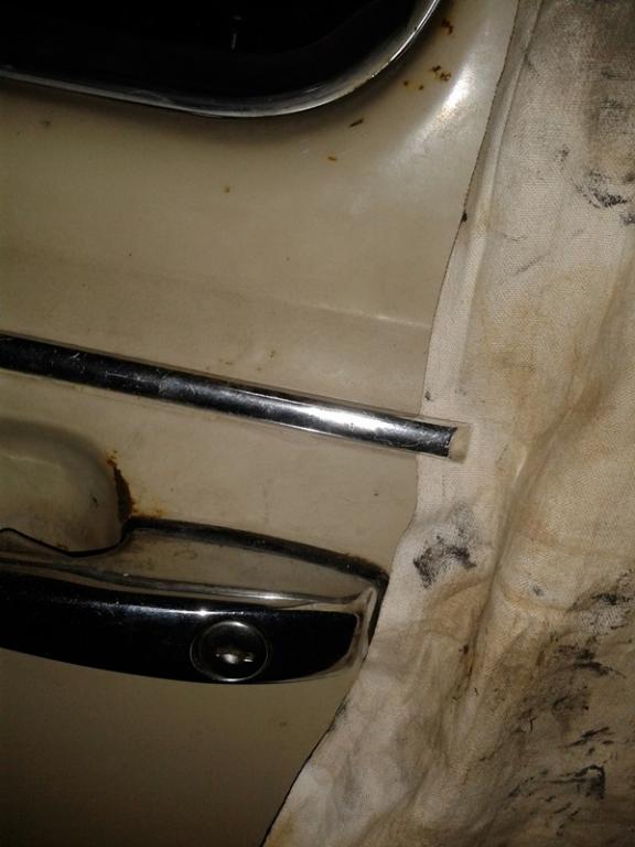

hat bestens funktioniert! :text-thankyouyellow:
sind nur 2 klipse abgebrochen ;)
aber wie es so ist, finde ich die neuen, die ich extra gekauft habe, nicht mehr... :angry-cussingblack:

links: nur bis unter die zierleiste irgendwann mal nachlackiert
IMG_4717 20150204_160713 - Kopie.jpg (79.33 KiB) 8068 mal betrachtet
rechts: alles, neue farbe ober- und unterhalb der leiste. unter der fensterdichtung natürlich nicht nicht.
