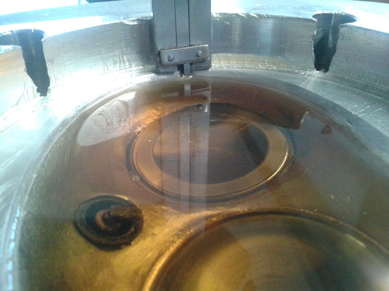

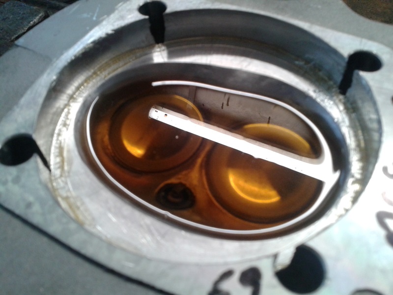

hab heute die köpfe ausgelitert, zwei mal 69ccm einmal 68ccm und einmal 67ccmm
Laut csp rechner:
Bohrung: 94 mm
Hub: 82 mm
Verdichtung: 10 : 1
Kolbenrückstand: 1.5 mm
--> Brennraumvolumen: 53 ccm
also mal köpfe ausgerichtet, 53ccm eingefüllt und gemessen: -2mm.
IMG_40313 20131124_141016 - Kopie.jpg (119.49 KiB) 7690 mal betrachtet
IMG_40314 20131124_142043 - Kopie.jpg (130.1 KiB) 7690 mal betrachtet
Re: 34PCI - was geht? --> 2276ccm, 48Dells
Verfasst: So 24. Nov 2013, 15:48
von Vari-Mann
Am Rand ist das Messergebnis wegen der Oberflächenspannung der Flüssigkeit grenzwertig.
Leg deine Abdeckscheibe zum auslitern drüber und mess durch eines der Löcher . Weiter weg vom Rand.
Wenn der Tiefenmesser die Oberfläche berührt sieht man es dann ja.Dicke der Abdeckscheibe abziehen und du hast dein Ergebnis.

deswegen hab ich unterschiedliche ergebnisse gehabt ;)
mit der scheibe in der mitte warens 3mm, am rand 2mm.
Danke! :handgestures-thumbupright:
werd das zur sicherheit morgen nochmal machen.

Warum so viel KR ? Besser and 1,2 gehen. Dann sollst du auch weniger material von die Köpfe fernen.
- Ein paar tropfen Spül mittel ins wasser und du hast weit weniger probleme mit der oberflache spannung.

danke für den tipp! hab mit Öl ausgelitert, hab irgendwo mal gelesen, dass man das mit öl machen sollte, wegen blasenbildung oder so..?
ich habs mit 1,5mm berechnet, dass ich auf der sicheren seite bin.
wenn die verdichtung zu hoch ist, kann ich die brennräume einfach vergrößern.
wenn die verdichtung zu klein ist, kann ich auf 1,2mm KR gehn.
wenn ich die mit 1,2mm KR berechne und die dann zu klein ist, müsste ich die köpfe wieder wegschicken zum tieferstechen und das kostet wieder geld...
wobei wir dann wieder bei dem thema "Kommastellen beim Verdichtungsverhältnis" sind... :lol:
ich werds morgen nochmal mit wasser auslitern und mit der schablone in der mitte messen.
Bohrung: 94 mm
Hub: 82 mm
Verdichtung: 10 : 1
Kolbenrückstand: 1.2 mm
--> Brennraumvolumen: 55 ccm
also morgen noch mal mit 55ccm befüllen und dann messen, mal schaun wie viel sich da an den 3mm tun wird ;)

was machen "die" anders als ich?
ich hab eine schablone mit der ich die bohrung abdecke und eine 60ml spritze.
Hab vorhin nochmal abgemessen, 3mm müssen raus.
