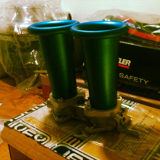

der Belgier hat das Geld auf den Tisch gelegt und überglücklich den PP Motor abgeholt, die Saugerfraktion kann also aufatmen. Der Dragster und Antriebsstrang daraus wurde mir auch plötzlich bezahlt und aus den Händen gerissen, 2 weitere Männerherzen überglücklich gemacht :obscene-drinkingcheers: Morgen gehen wir wieder auf Deutschlandreise nach dem Motto "alle guten Dinge sind 3" :twisted: Für den kleinen 12A habe ich ein bisschen Zeugs geordert um ihn schick zu machen:

Kleines Update hier :lol: 12A Bridgeport Motor läuft.... Nun noch einiges an Instrumenten installieren und dann wohl im März auf dem Prüfstand zu Einfahren und Abstimmen... Bin echt gespannt was dabei rumkommt. Die lustigen Amerikaner geben für diese Kombination rund 240hp an.... Wie messen die noch gleich SAE? Ohne Lima, Wasserpumpe usw? Wenn es Richtung 200 DIN PS geht wäre schon schön :D

Alles geil ABER das rot/blaue Zeug passt einfach nicht zum Style des Autos...
Schwarz eloxiert und Kupfer würde dem die Kirsche aufsetzen!
Ansonsten...ich bin gespannt!

Lars da gebe ich dir vollkommen recht, blau/rot eloxiert ist der Style aus dem letzten Jahrzehnt :character-oldtimer: Vielleicht investiere ich irgendwann nochmal in nen Satz schwarze Fittinge.... ;)
Aber erstmal muss das alles ordentlich laufen und vor allem will ich mich den Weg durchkämpfen für schwarze Kennzeichen. Warnblinker noch nachrüsten, Heizung fehlt noch, Reifen mit passendem Geschwindigkeitsindex, sowie Tacho passend zur V-max.... und und und....

Leistung weg machen ist ja nicht so schwierig...allein schon der Verzicht auf die Trichter weil ein geräuschdämpfendes Luftfiltergehäuse verbaut werden muss,wird schon was nehmen.Dazu noch eine gescheite Schalldämpferanlage tut ihren Rest;-)
