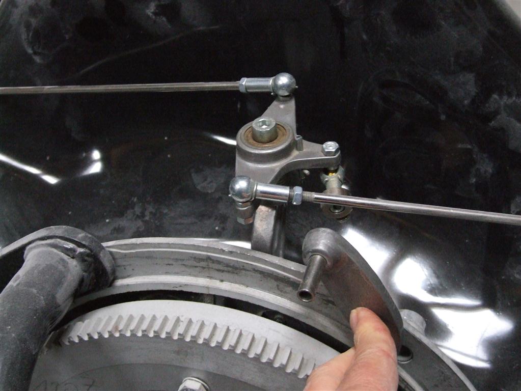

Sorry für solche Gebläse habe ich schon ewig diese Teile
http://kaefer.motor-sport-service.de/ht ... nge_0.html
DSCF9735 (Medium).JPG (96.96 KiB) 20058 mal betrachtet
Aber wenn die schon keiner kaufen will warum sollte ich dann was neues machen ?
Sie haben auch ein Gegenlager für die Gaszughülle und eine Rückhohlfeder
Sie sind auch gut verarbeitet aus Alu Gussteilen und VA Stangen und auch Kugelgelagert

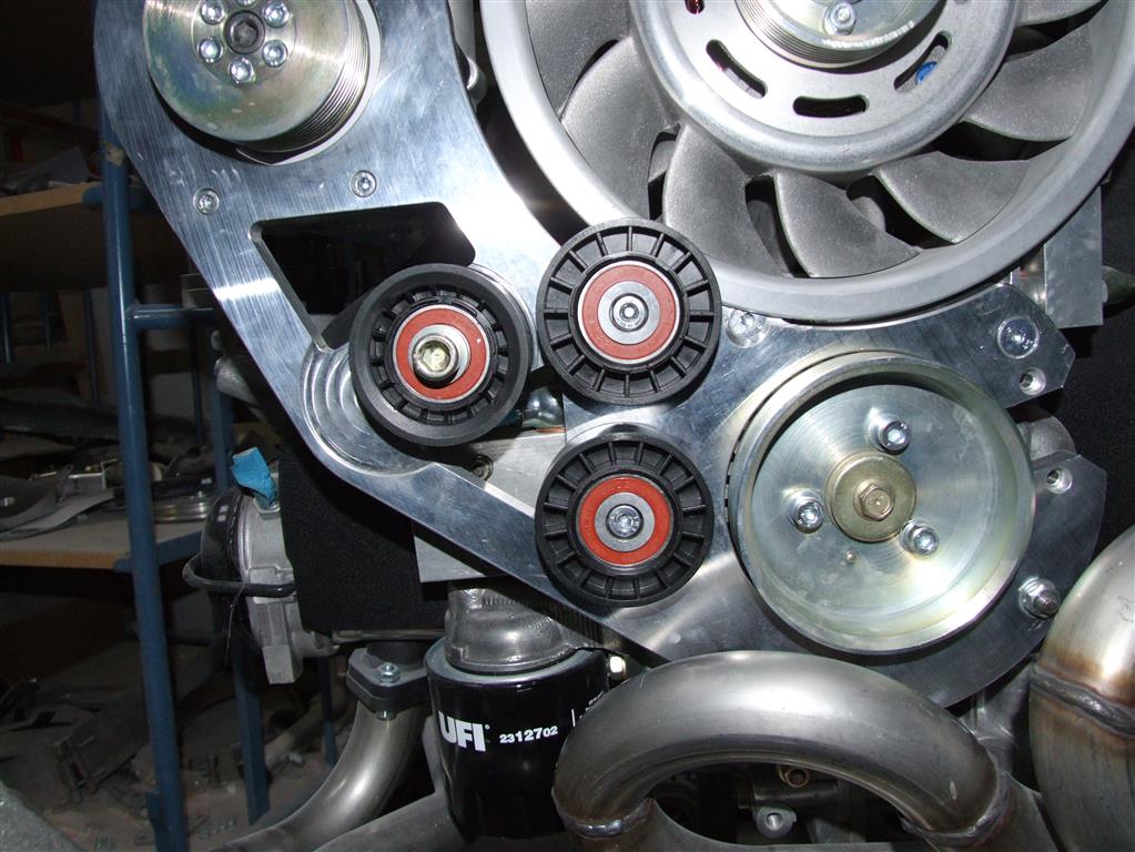

Bevor Ihr hier noch glaubt ,dass das Projekt eingestampft wurde, schreibe ich mal was dazu.
Privat hatte ich einiges um die Ohren und musste Prioritäten setzen.
Es geht aber nun langsam weiter , natürlich auch mit Problemen und Rückschlägen .
Bei einem Prototyp wird halt immer bis zum Schluss geändert.

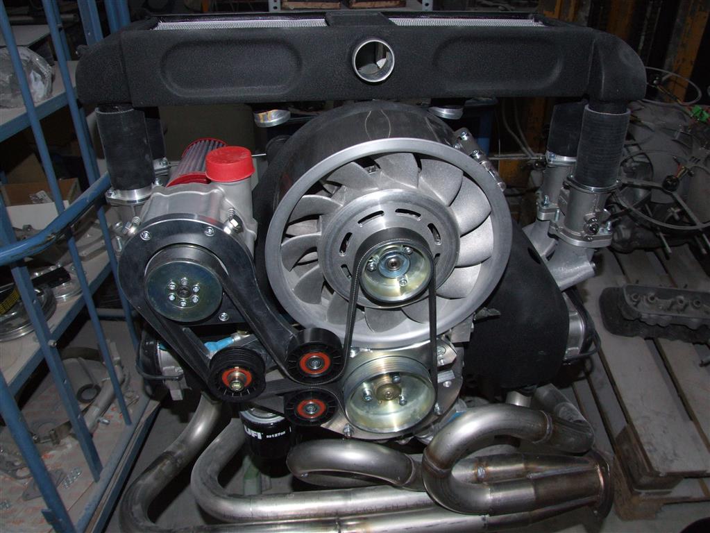

So sieht der Halter ja noch recht stimmig aus
DSCF0768 (Medium).JPG (88.3 KiB) 18799 mal betrachtet
DSCF0773 (Medium).JPG (88.42 KiB) 18799 mal betrachtet

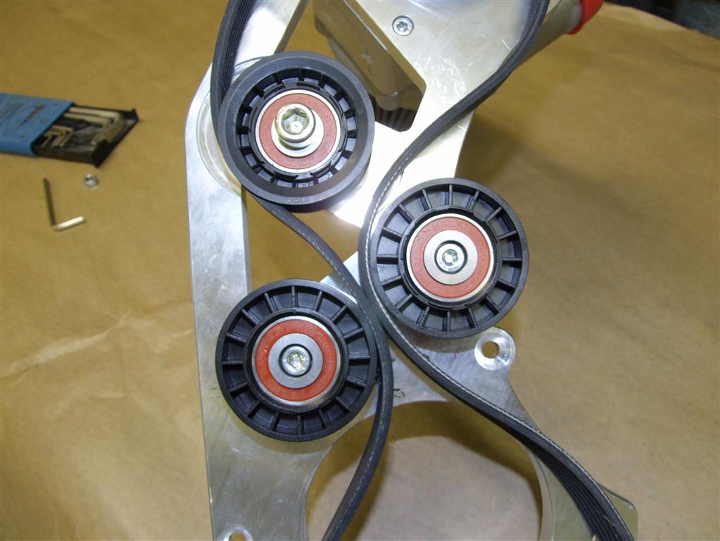

Mit dem Riemen , der erschreckend dick ist, so ....
DSCF0770 (Medium).JPG (91.77 KiB) 18799 mal betrachtet

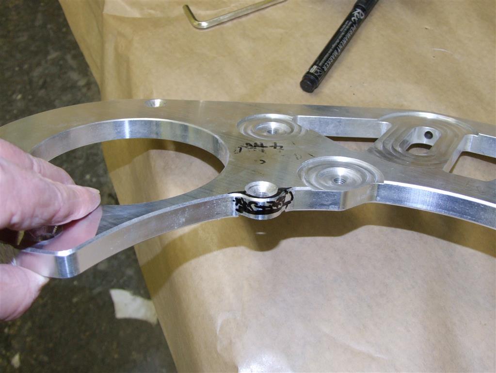

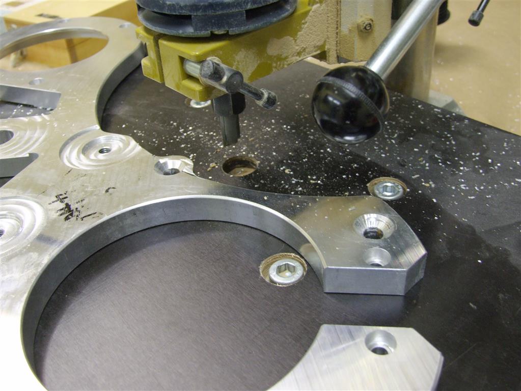

Die linke obere Befestigung musste ich leider auch nacharbeiten und tiefer setzen.
Dies ist nur beim Cental-Gebläse notwendig.
Beim normalen 260er und 240er wäre die nachträgliche Änderung nicht notwendig gewesen.
DSCF0777 (Medium).JPG (84.32 KiB) 18799 mal betrachtet
Mit Holzbearbeitungswerkzeug habe ich das Alu gequält und eine Ecke raus gebissen .

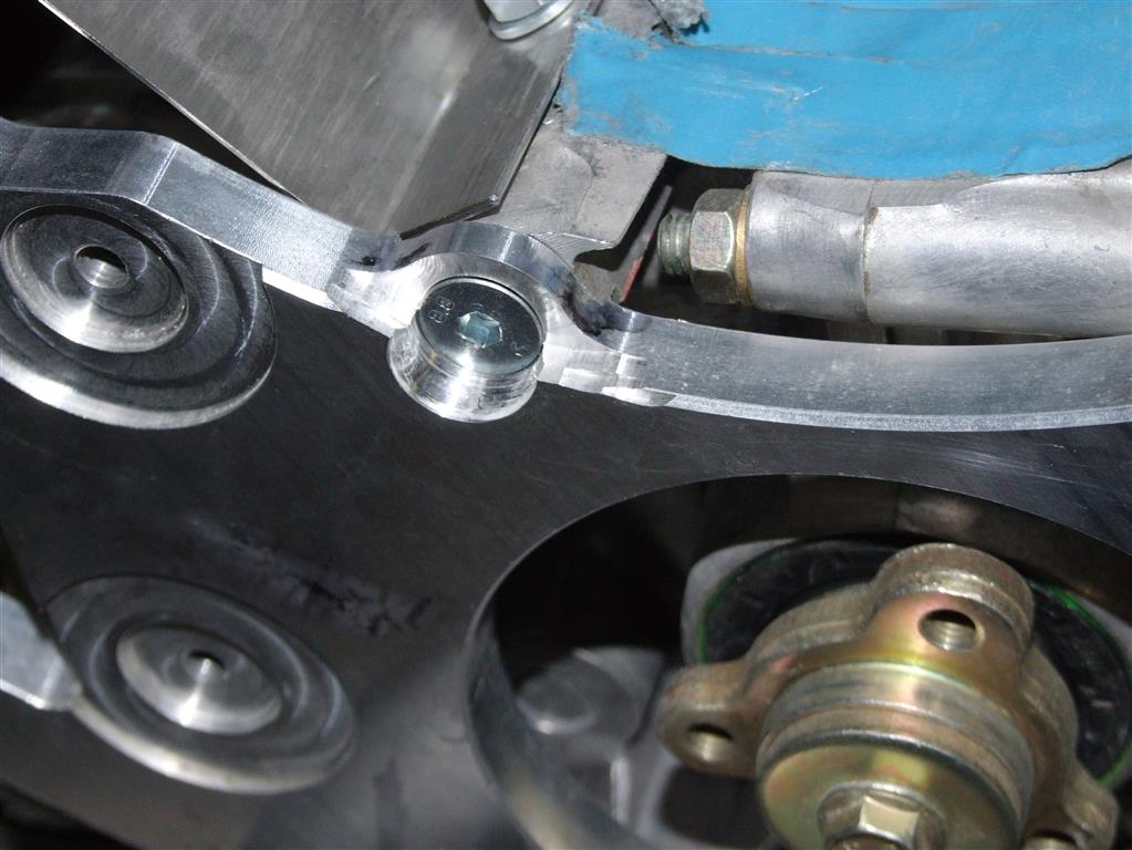

DSCF0780 (Medium).JPG (107.14 KiB) 18799 mal betrachtet
Es könnte auch schlimmer aussehen ;-)

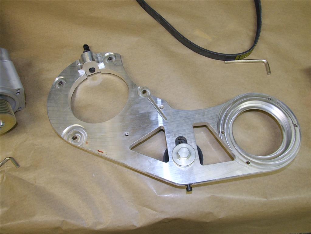

DSCF0783 (Medium).JPG (98.63 KiB) 18799 mal betrachtet
DSCF0784 (Medium).JPG (112.71 KiB) 18799 mal betrachtet

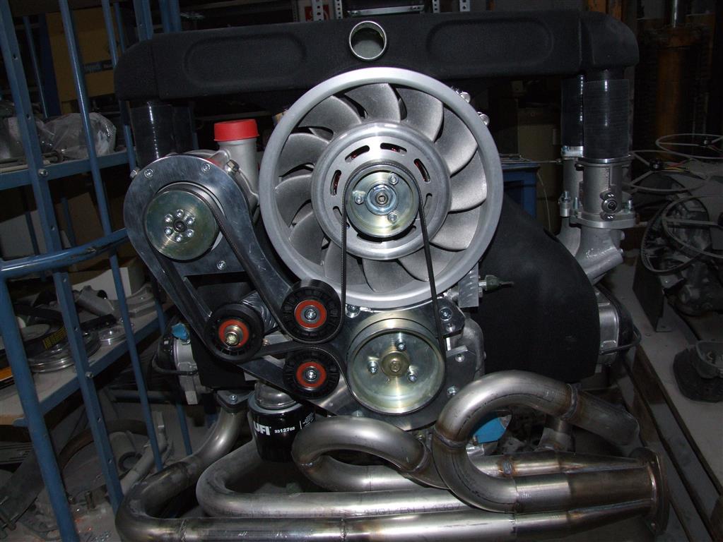

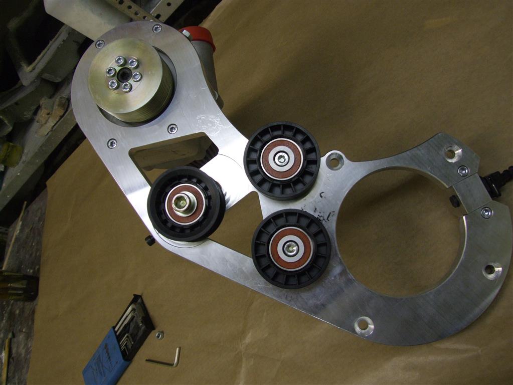

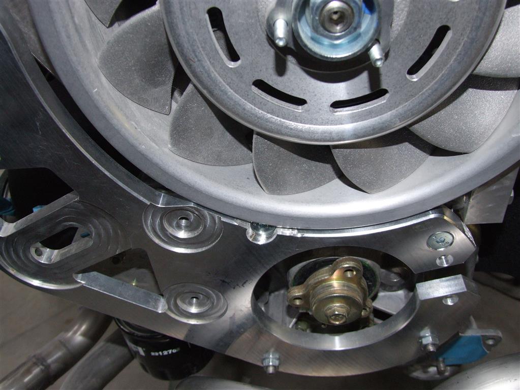

Nun ist alles wieder zur Probe montiert und sieht so aus
DSCF0786 (Medium).JPG (130.58 KiB) 18799 mal betrachtet
DSCF0788 (Medium).JPG (114.15 KiB) 18799 mal betrachtet
DSCF0794 (Medium).JPG (121.96 KiB) 18799 mal betrachtet
Man erkennt es auf den Bildern nicht,
aber die PK 6 Scheibe am Lüfter fluchtet leider nicht.
Daher habe ich heute mehrere Stunden damit verbracht, neue Scheiben
in Alu und Stahl zu zeichnen.
Sie sollen in Serie gehen und auch wahlweise statt der bekannten Scheiben erhältlich sein .
Auch für Andere Projekte die noch nebenbei mitlaufen.
