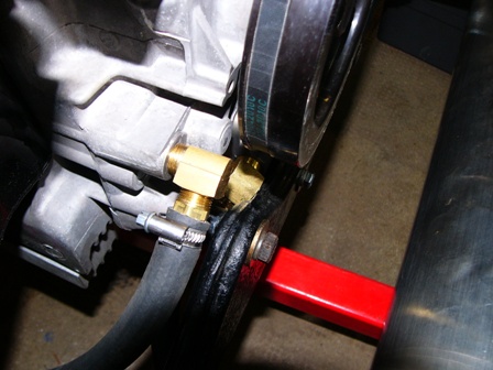

Nachtrag:
Also bei mir hat's gepasst:

Nachtrag:
Komisch! So´n Ding liegt in der Halle rum. Habe ich heute probiert, ging nicht. Die Lösung vom CSP mag ich irgendwie nicht. Ich will den Ölkühler behalten.
Helicoil fällt schonmal flach. Die gibt´s scheinbar nicht mit innen 16mm und außen 18mm. Da muss auf jeden Fall gebohrt und somit der Motor zerlegt werden. Jetzt ist die Frage, ob man in eine M18er Schraube bzw. Gewindestange ein 16er Gewinde schneiden kann. Ich vermute, das wird brechen, oder?
Ich versuche auf jeden Fall in den nächsten Tagen einen gespaltenen Block in die Finger zu kriegen. Dann kann ich checken, ob ich den Kanal dicht machen kann. Wenn das geht, nehme ich eine Doppelhohlschraube, schneide die auf die passende Länge und verlängere das Gewinde. Das dürfte die einfachste Lösung sein.

Re: Der Grund meiner schlaflosen Nächte
Verfasst: Fr 18. Mai 2012, 16:38
von Cabohne
Die Scheiße nimmt kein Ende!!!
...es gibt aber auch gute Nachrichten! Nachdem ich zwei Tage lang unterwegs war, habe ich nun eine Schottverschraubung (oder so ähnlich) mit Loctite in den Block geklebt. Darauf sitzt ein Winkelstück und darauf ein Rohrstutzen mit Überwurfmutter. Da das ganze ziemlich lang ist, habe ich die Verblechung anpassen und neu lackieren müssen. Heute alles zusammen gebaut und der Motor lief, hatte Öldruck und war dicht.
