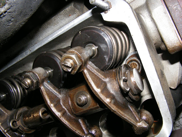

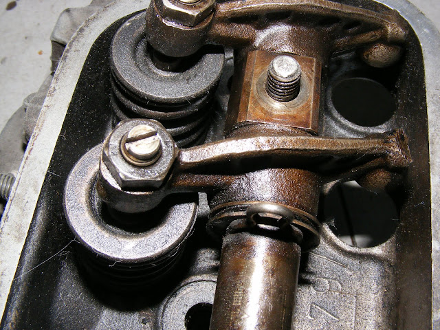

passt nicht
so sehen die orginalen aus
so mein sf kopf
so die welle auf meinem sf kopf
lars, sind deine auch so =? denn dann passen nur pauter !=? :confusion-scratchheadyellow:

Das liegt wahrscheinlich an deiner mega Ventilbestückung. Da konnten die die Ventile wohl nicht mehr im Serienabstand platzieren. Das hat man dann davon. :lol: ;)

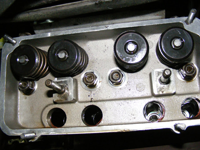

Du musst natürlich auch die Bolzen vom alten Kopf nehmen wenn du meinst das die zu kurz sind...
Bei 94er Bohrung ist genug Platz für nen 47er Ventil und nen passendes Auslassventil;-)

habe ich ausprobiert .... die bolzen hatte ich doch ausgetauscht ....... vw parts ist schon kontaktiert

Dann hast du sie zu weit reingedreht...

vielleicht habe ich ja einen Knick in der Optik aber die Kipphebel stoßen doch an den Federtelle.
Die Serienhebel können also nicht passen oder habe ich jetzt etwas nicht mitbekommen?

ne hast recht genau so ist es .... die serienkipphebel passen nicht ...... nur pauter !

Lars, die passen nicht, schau mal hin.... Die würden nicht hinten auf die Ventile drücken, sondern auf die Teller. Also sind die Pauter seitlich anders versetzt.

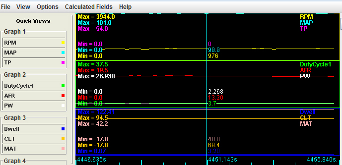

so nun ist die afr dings bums verbaut und er zeigt mir alles an : von 10 bis 16 ????
was ist gut 14,7 ? und ist 10 zu mager und 16 zu fett ???

Unter Last sollte er schon anfetten...also so um die 12-13 laufen
Im Schiebebetrieb kann er ruhig ein wenig abmagern...so um die 15-16
Aber im Video zittert der AFR bei Leerlauf ganz schön.
Sprünge von 10-14 sollte er nicht machen, weil dann irgendwas nicht stimmt
Syncronität? Falschluft?
Guck mal auf die Rote Linie (AFR) und die Gelbe Linie (RPM)
