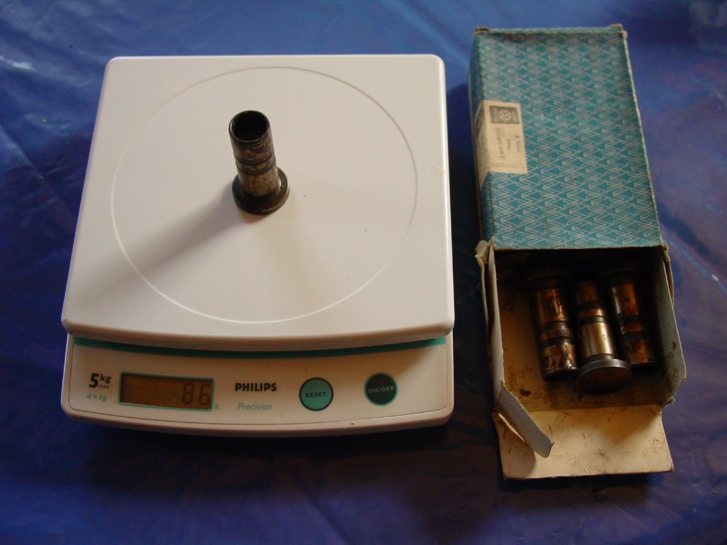

Originale VW-Stößel aus wolfsburger Fertigung sind fließgepreßt, das ist eine Art Kaltschmiedung. Erkennbar sind diese durch das Gewicht von lediglich 84-86 Gramm und die eingepresste Kalotte für die Stößelstangenaufnahme. Die Stößel wurden lediglich auf der Fläche flammgehärtet, mehr war auch nicht notwendig. Diese laufen auch mit sämtlichen mir bekannten Nockenwellen. Neu leider nicht mehr zu bekommen, die letzten habe ich vor gut 20 Jahren im Classic-Parts-Center per Küchenwaage ausgesiebt.
Wer davon noch gebraucht welche liegen hat: Nicht wegwerfen! Ich habe mal von einem Verwerter ein paar hundert Stück bekommen und anschließend in einem Fachbetrieb schleifen und neu härten lassen. Lohnt erst ab einer gewissen Stückzahl.

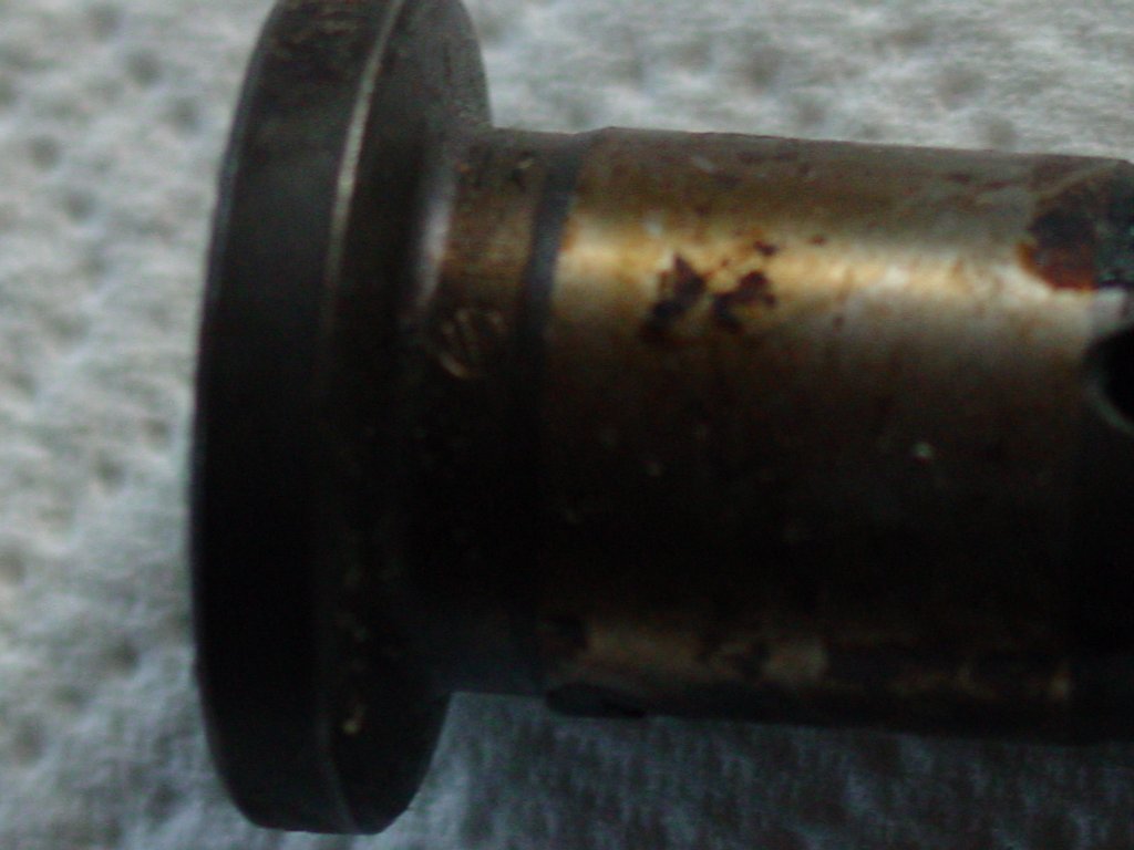

von Bugbear
Sehr interessant!
Meine Stößel haben einen Tellerdurchmesser von 28,4mm und wiegen 87g.
2024-01-07 14.20.39-1.jpg (96.81 KiB) 19588 mal betrachtet
Scat können es also nicht sein.

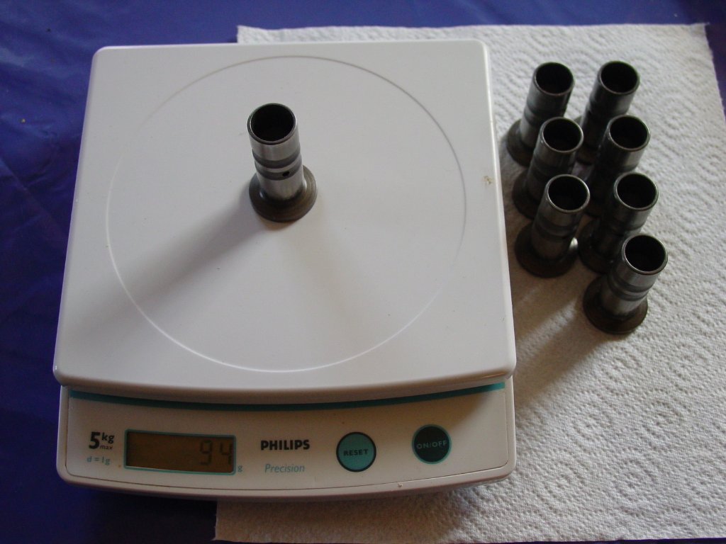

Mit etwas Öl(schlamm) in der Ölkammer unter der Kalotte passt das vom Gewicht, und optisch sehen sie auch aus wie originale VW.
Der Gewichtsunterschied zu Gußstößeln kommt in erster Linie durch die Ölkammer unter der Kalotte zustande, die einen Hohlraum bildet. Da sind Gußstößel nur durchbohrt.
VW hatte übrigens auch Stößel aus Stahlguß für die Fertigung freigegeben und in den ersten Jahren und in Lateinamerika verwendet. Fließpressen war aber kostengünstiger.
Re: Wann ist ein Stößel wirklich verschlissen?
Verfasst: So 7. Jan 2024, 15:19
von VeeDee
Hier mal Bilder.
Gewicht Gußstößel:

Gewicht VW Wolfsburg:
Stössel 003 (2016_02_08 16_30_34 UTC).jpg (94.56 KiB) 19573 mal betrachtet
Foto fließgepresster Stößel am Fuß: Übergang gepresst und gerollt, keine Drehriefen

Bugbear hat geschrieben: ↑So 7. Jan 2024, 14:55 Sehr interessant!
Die Schleifspuren Deines Tellers sehen sehr grob aus - kann aber durch das Foto täuschen.
Meine nachgeschliffenen Stössel (Typ4 Serie bzw. Wizemann) haben eine Rauhtiefe kleiner Rp= 0,8 und sind damit feinstgeschliffen, fast wie poliert.
Beide werden nicht nachgehärtet, da ich beim Nachschliefen immer in der Härteschicht bleibe. Dürfen also nicht zu stark verschlissen sein.

Bugbear hat geschrieben: ↑So 7. Jan 2024, 14:55 Meine Stößel haben einen Tellerdurchmesser von 28,4mm und wiegen 87g.
Ich kenne orig.VW Stößel neu/gebraucht/nachgeschliffen - die sahen nie so aus.
Das sieht mir nach irgendeinem US Stößel aus (Schliffbild/Rattermarken) - müsste man mal richtig mit Lösungsmitteln sauber machen und dann noch mal wiegen (CB leicht?)

Bei US Stößeln sieht das meist so aus. Ähnlich wie Jürgen mache ich das auch mit meiner 262 grad aus Serien Nockenwelle geschliffen. Also bei dem busmotor hier muss eine minderwertige Nockenwelle verbaut gewesen sein. Könnte man aber auch messen
